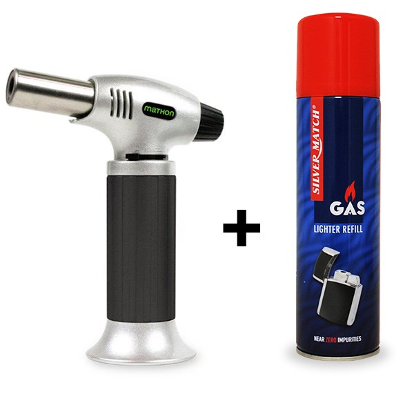

n°53945966
outlaw_
Posté le 19-07-2018 à 11:30:54  profilanswer
Bitman a écrit :
fais nous une photo de ce merdier on va trouver une astuce :D
je vois pas trop ton histoire de dégoujoneuse, normalement on perce dans le goujon et on dévisse/visse à l'envers :D
Cherche degoujonneuse facom. C'est une douille auto-serrante en gros.
J'essaie d'emprunter une pince étau pour retenter mais j'ai déjà la solution pour le plus accessible: je coupe à ras, je perce, je taraude. Pour l'autre peut être plutôt un HB à base de manchon. Par contre en ne prenant qu'un demi centimètre de pas sur chaque vis je ne sais pas si ce sera vraiment solide :D
n°53946035
outlaw_
Posté le 19-07-2018 à 11:35:20  profilanswer
Aline BOQS a écrit :
Quand c'était trop pourri à démonter, j'avais mon mécano (moto certes, mais ça doit
être kifkif bagnole) qui chauffait une partie du truc au rouge avec un chalumeau
à gaz.
Je me souviens l'avoir toujours vu réussir à démonter ça.
Un bon choc/dilatation thermique, c'est radical sur les métaux.
Anecdote : on a ramassé un vieux truc dans un champ, le genre qui a trainé
là pendant des années. Pour démonter certains morceaux, y'avait de la boulonnerie.
Et de la rouille. Partout. Bien installée et pas disposée à nous faciliter l'ouvrage.
La plupart des boulons (les +petits) ont pété net au dévissage.
Les gros-gros : pas moyen, même avec des litres de WD40, et en forçant des deux cotés
avec deux grosses clefs.
Un coup de chalumeau à gaz sur l'écrou, et pouf, ça s'est dévissé quasiment sans forcer.
Je n'ai qu'un petit chalumeau genre pour les crèmes brûlées. Et autour j'ai plein de trucs qui craignent le chaud
Le truc dont je parle, c'est un mini-chalumeau à peine un peu plus grand qu'une bombe de laque.
Après, dans certaines situations, faut un peu plus d'équipement qu'un marteau et une "pincétal"  :D

outlaw_
Posté le 19-07-2018 à 13:47:09  profilanswer
J'ai ça:
https://media.mathon.fr/Images/Produitsv2/Amazon/609035_0_2_-Lot-Chalumeau-de-cuisine-et-recharge-de-gaz.jpg
mais je vais voir, doit y avoir ça chez mes parents
https://www.shopix.fr/11250-large/lampe-a-souder-chalumeau-cuisine-gaz.jpg
Il y a ce genre de truc aussi mais je crois que les bouteilles sont vides

Aline BOQS
Alsacobéquois.
Posté le 19-07-2018 à 13:53:07  profilanswer
Exact, c'est ce truc dont je parlais, avec la bombe "de laque".  :jap:
Dans le cas que j'exposais, ça a bien aidé à débloquer les gros écrous et j'avais
chauffé quasiment au rouge.
Mais pas TOUT : pour que ce soit bien efficace, il ne faut chauffer qu'à un seul endroit. Car on cherche
à faire se dilater une petite partie, tandis que l'autre (un filetage ou un taraudage) ne doit chauffer
que par conduction de la chaleur.
La flamme "crame" la rouille, et le "rouge" oblige les pièces à se "décoller" puisque l'une d'elle va
se dilater plus que l'autre.
Je sais, j'explique probablement très mal, désolé. Je sais le faire, mais le teacher, pas vraiment  :)
n°53947728
thun_on_th​e_r

Aline BOQS
Alsacobéquois.
Posté le 19-07-2018 à 14:40:33  profilanswer
Dans la théorie, il faut "rougir" l'un ou l'autre.
Dans ton cas, le goujon doit etre en ferraille, c'est lui qu'il faut chauffer.
Vaut mieux laisser la culasse tranquille, surtout si elle est en alu comme tu le dis :)
Ca fonctionnera, le goujon exercera une pression de + en + forte sur le taraudage
de la culasse, ce qui conduira à les décoller l'un de l'autre.
Mais avant, il faut, d'une manière ou d'une autre, préparer ton goujon : car il
va falloir forcer dessus en essayant de le dévisser.
Et un autre truc pas mal : pour un truc à dévisser, il faut essayer d'utiliser un bras
de levier le plus long possible selon la situation.
Toujours dans mon exemple plus haut, j'avais utilisé un tube de fer d'un metre de long
par dessus la clef à pipe.
