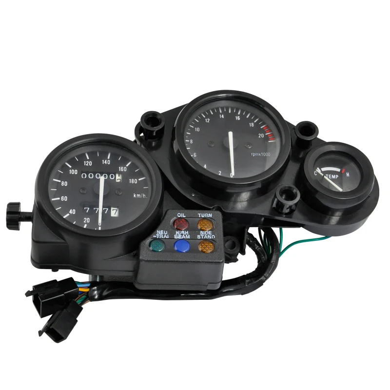

TheCreator
Posté le 18-10-2017 à 16:36:45  profilanswer
Tuxerman12 a écrit :
Je préfère me taper 500 bornes à 2500t que 10 à 4000t pour décrasser le pot d'échappement, c'est pas fait pour aller en zone rouge un diesel  :pfff:
c'est pas un diesel, mais juste pour te faire mal :
https://ae01.alicdn.com/kf/HTB1XjJELXXXXXXBXpXXq6xXFXXXS/Motorcycle-Gauges-Cluster-font-b-Speedometer-b-font-font-b-CBR250-b-font-MC22-NSR250-MC21.jpg

Tuxerman12
Posté le 18-10-2017 à 16:45:22  profilanswer
https://ae01.alicdn.com/kf/HTB1XjJE [...] 0-MC21.jpg
Avec un pot déchicané et décatalysé ?  [:churros norris]
