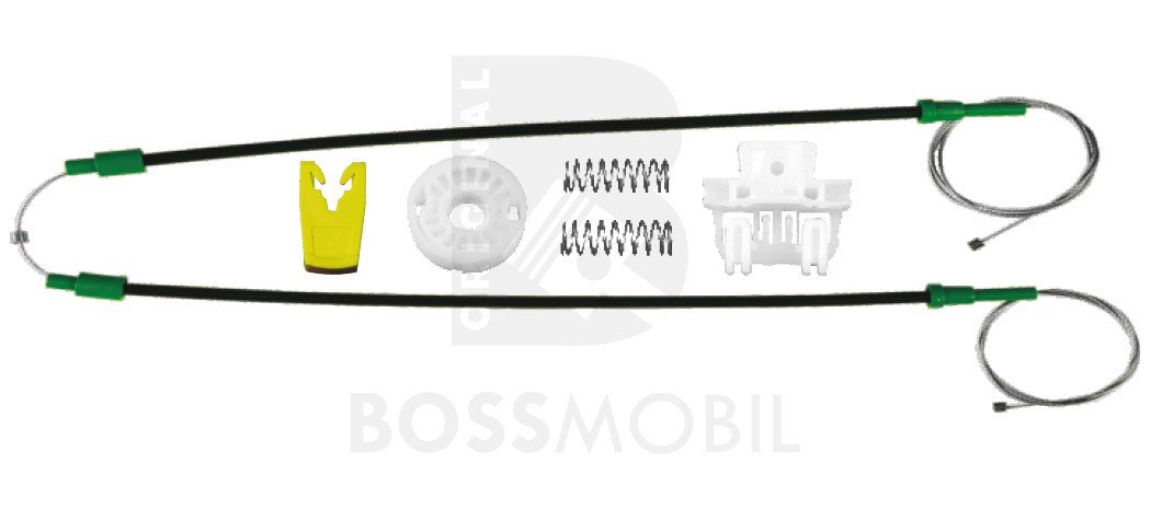

Je pensais tester ce genre de kit pour réparer le mécanisme d'une vitre élec de clio II
Mais je me demande à quoi sert le bidule jaune, faut savoir que le mécanisme d'origine était en vrac, et que cette pièce est absente.
https://images-na.ssl-images-amazon [...] L1050_.jpg
C'est pas juste un outil pour déclipser quelque chose ?
