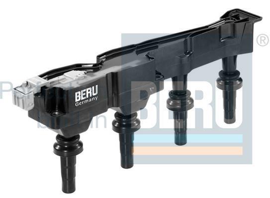

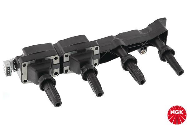

Pour la bobine je sais pas, ça ressemble à ça :
http://reho.st/cdn.media.oscaro.com/jpg/zoom/15/48014.jpg
http://reho.st/cdn.media.oscaro.com/jpg/zoom/11/img_0105829025.jpg
Les petites pipettes ne contiennent qu'un ressort, donc à priori c'est une seule bobine surtout que sur le dessus y a une espèce de résine ?

Ce sont deux bobines jumostatiques dans un même boitier en fait, elles sont situées à l'extrémité la plus renflée de l'ensemble les deux autres bougies sont reliées par un fil mais tout ça est indissociable.

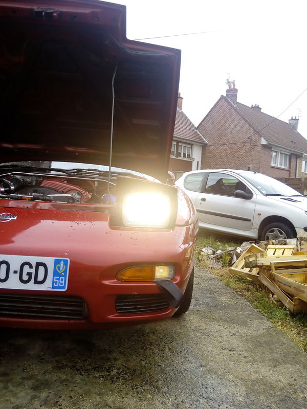

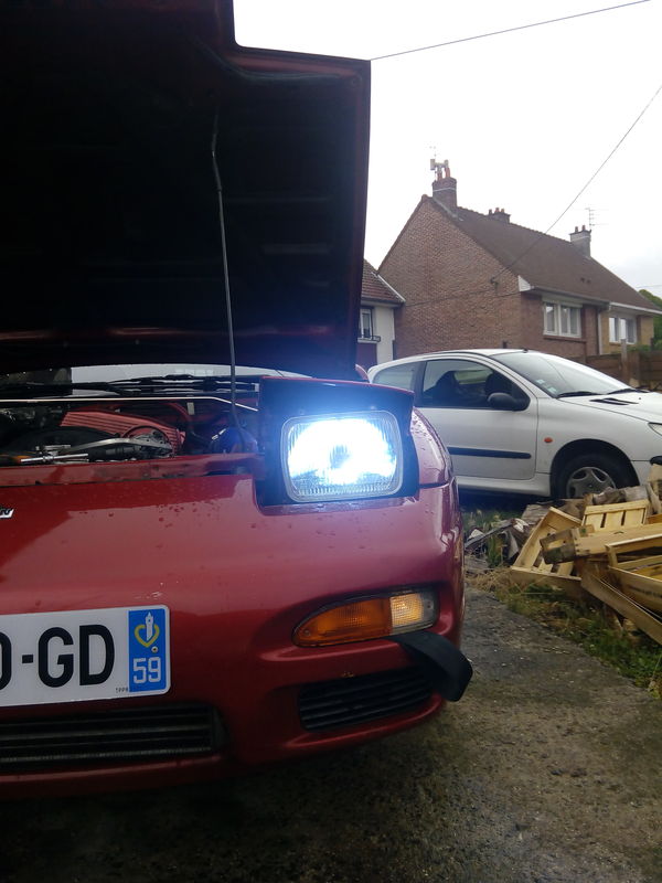

Yop :o
Un pote a installé des xénons ebay sur sa future pistarde. Je l'ai aidé à les installer mais il a pris un kit "high low beam"
Donc deux faisceaux ? Je comprends pas comment ça fonctionne... Et comment ça bascule automatiquement.
Là on a juste le "high beam" et ça éclaire trop donc ça éblouit pour ceux en face... Déjà que les xénons ebay eblouissent d'origine mais c'est pas le sujet :o
C'est ce type de kit : http://vi.raptor.ebaydesc.com/ws/e [...] 4417670617
Bref j'aimerai bien comprendre comment va fonctionne ce truc :D
À savoir que l'ampoule est livrée dans un "emballage" en métal, fallait bien l'enlever hein ? :D :D
Les descriptions ebay sont pas claires...
Merci !

Posté le 09-10-2015 à 21:55:38  profilanswer
si c'est une future pistarde faut scotché les feux, c'est tout :o  sinon, je vois pas réelemment le fonctionnement comme toi.
j'ai mis des H1 xenons sur la mienne car elle est miope la nuit, mais je me suis arreté là. je les ai réglé assez bas et aucun conducteur me  :pfff: en face.

Pat4tor a écrit :
Yop :o
Merci !
http://i652.photobucket.com/albums [...] LOGENA.gif
C'est comme celle de gauche :
http://i652.photobucket.com/albums [...] O-BEAM.jpg
J'ai voulu installer le meme kit sur ma s13 (phares pop-up) et pas moyen d'avoir un faisceau correct, j'avais l'impression d'avoir monté une ampoule de plafonnier au final  :D
c'était beau et bien blanc/bleuté, mais ca éclairait partout, et du coup la puissance était trop diffuse pour y voir quelque chose
Le truc en métal est utile pour l'ampoule, mais dans mes phares le point lumineux ne devait jamais tomber a l'endroit prévu en croisement/phares, quand j'ai comparé avec une H4 normale, ca tombe soit avant soit apres la position des filaments...
A mon avis c'est leur systeme à la con de 'ampoule qui bascule' pour switcher de mode, certains avec la meme voiture que moi ont monté du xenon mais ave le mode 'avance recule' et ca fonctionne bien
edit : dans ton lien l'ampoule avance/recule, mais en vrai elle bascule de environ 1cm non ?
http://reho.st/preview/self/fca6c590e2d5fc3ddf6f79d444b9fe14f9f9af9f.jpg
http://reho.st/preview/self/0f3f58a52180dc29ee0fa0a3a468c9939339556c.jpg
Message édité par emlien_ le 10-10-2015 à 11:48:26
http://reho.st/preview/self/fca6c5 [...] f9af9f.jpg
http://reho.st/preview/self/0f3f58 [...] 39556c.jpg

zeql_ a écrit :
Je reviens avec ma 206 et la bougie :
Voiture récupérée mardi, le garagiste a jeté un oeil avec l'endoscope et à priori n'a rien trouvé d'anormal dans le cylindre et surtout n'a pas vu le morceau d'électrode.
Je suis content, jusqu'à ce qu'après 30-40 minutes de route, j'ai un magnifique "Anomalie Antipollution" qui s'affiche et le moteur qui semble se mettre à tourner sur 3 cylindres :cry:
Nouveauté, le message "catalytic converter" s'affiche avec le message d'antipollution.
Bref au début je me suis dit que c'était le pot catalytique qui s'était encrassé à cause du fait d'avoir roulé avec la bougie cassé, donc pleins d'imbrulés qui partent dans l'échappement. Sauf que quand je prend la voiture le matin, je roule nickel pendant 30-40 minutes environ avec quasiment aucun problème, au bout de ce laps de temps, je commence à entendre un bruit qui me fait penser qu'un cylindre a du mal et en général dans les 5 minutes j'ai le message antipollution qui s'affiche.
Mais si je m'arrête, que je coupe le contact et que je redémarre, le message ne s'affiche pas immédiatement. Parfois le moteur tourne nickel 5-10 minutes avant de monter un petit signe de manque de puissance, parfois il fait tout de suite un bruit au niveau d'un cylindre mais le message ne s'affichera qu'après. En revanche après une longue période, le moteur semble tourner nickel (à l'oreille)
Aujourd'hui au retour j'ai continué les quelques kilomètres jusqu'à chez moi lorsque le message s'est déclenché pour pouvoir investiguer avec le message. Un petit coup d'OBD avec torque m'indique qu'il y a un message d'erreur : P3031 : raté combustion cylindre 1 (celui où j'ai eu l'électrode cassée).
Je fais quelques essais et en fait je m'aperçois que même lorsque la voiture semble fonctionner "normalement" (à l'oreille en tout cas), j'ai le message de raté combustion qui s'affiche immédiatement après le démarrage sur l'OBD...
Bref malgré les bougies neuves, y a un problème sur ce cylindre.
Hypothèses :
  • Pot catalytique encrassé / sonde lambda ? J'ai un peu roulé à 4000+ tours pour essayer de le décrasser, mais peut-être pas suffisamment longtemps. Mais dans ce cas pourquoi le message d'erreur et le fait que la voiture ne semble tourner que sur 3 cylindre.
  • Bobine ? Les bougies sont neuves, mais il me semble que la bobine est d'origine (133k km). Je comprend dans ce cas les ratés combustion, mais pourquoi un seul cylindre ?
  • Injecteur ? Encrassé suite casse électrode et imbrulés ?
  • Soupape échappement / admission : abimée par le morceau d'électrode ?
Est-ce que faire un test de compression vaut la peine ? Car à froid et même au début du moteur chaud, la voiture semble avoir toute sa puissance. Après le message (et juste avant) là y a un vrai manque de puissance.
Est-ce que passer chez Peugeot pour qu'ils passent la valise / fasse un diagnostic est utile ou alors j'ai déjà énuméré les hypothèses probables ?
Bref la voiture est à 133k km, la carosserie est défoncée de partout, si elle roulait niquel j'en tirerais probablement pas plus de 2000 balles, donc ça me dit rien de dépenser plus de 500 balles dans des réparations de moteur. Peut-être que je le ferais seul en "loisir" à déculasser le moteur mais je rachèterai une bagnole :o
En lisant un peu sur le net, avec le carburant et tout, un petit additif de nettoyage injecteur ne ferait pas de mal au moteur, je vais essayer ça ce week-end, voir si ça à un impact sur une semaine ou 2.
Un faisceau d'allumage pourrie donne les mêmes problèmes
http://valid.canardpc.com/show_oc.php?id=1980286
