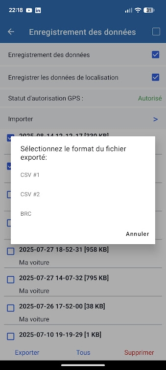

Je voudrais enregistrer la trace GPS de mon parcours en voiture avec les données internes du véhicule. Je veux un truc simple, style je le branche sur la prise OBD et ça enregistre les coordonnées sur une carte SD. Pas besoin de transmission ou autre. Des suggestions?

L'application Car Scanner ELM OBD2 semble permettre de faire des export au format CSV avec données de géolocalisation :
https://rehost.diberie.com/Picture/Get/f/451768

Je n'y avais pas pensé: mettre une clé BT et enregistrer dans un smartphone. Je vais regarder pour trouver un dongle qui va bien (sur Dacia).
