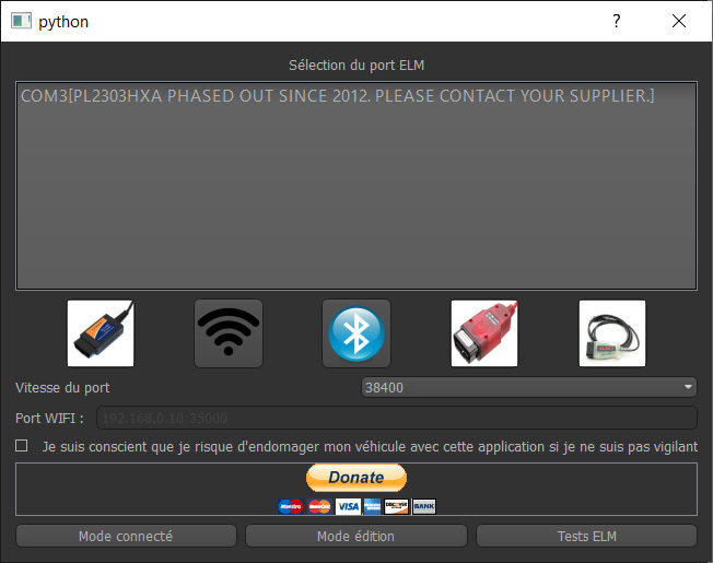

timmymeow
Timmy!
Posté le 19-04-2021 à 21:13:51  profilanswer
Mon ELM eBay a pile un an et...
https://www.zupimages.net/up/21/14/xbbs.jpg
Ben poubelle hein :sarcastic:
n°62705446
manisque
Posté le 20-04-2021 à 08:09:29  profilanswer
C'est le driver du convertisseur USB-Série qui n'a pas l'air supporté par Windows. Le reste fonctionne encore.

timmymeow
Timmy!
Posté le 20-04-2021 à 08:21:47  profilanswer
Ouais mais en attendant pas trouvé moyen de régler le problème :lol:

manisque
Posté le 20-04-2021 à 08:47:14  profilanswer
Premier résultat pertinent de Google :o
http://www.prolific.com.tw/US/Show [...] 25&pcid=41

mister_slo​whand
Posté le 20-04-2021 à 10:55:31  profilanswer
Prolific... La même puce depuis la disparition programmée du port serial, je l'avais déjà sur le gps de mon premier pocketpc en 2002 !
Effectivement faut un peu bidouiller sous Windows mais ça marche. Sinon c'est reconnu sous Linux (on la trouve dans des câbles console cisco ou forti) et Android (torque est ton ami ! )

timmymeow
Timmy!
Posté le 20-04-2021 à 15:08:13  profilanswer
Tu crois pas que j'ai testay :o
