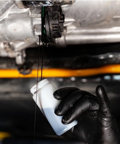

On s'est penché sur cette question de vidange :
" Previously, Tesla recommended that the gearbox oil be replaced during the 1st, 5th, and 9th years of ownership. However, the guideline has since been removed from Tesla’s Support page as they probably realized they’re throwing perfectly good oil away. "
Tesla le préconisait bien avant.
Alors clairement un an c'était peut être un peu trop tôt d'où le constat de tesla, par contre 5 ans ou 40-50k km c'est bien nécessaire vu la couleur de l'huile qui est sortie dans notre cas.
Moins bonne lubrification = perf moins bonne, moins d'autonomie, plus de chauffe, vieillissement des pièces, ...
L'huile était pire que ça :
https://rehost.diberie.com/Picture/Get/f/155613
Un article pas mal ou on voit sur M3 les deux filtres à huile ainsi que l'opération de vidange : https://www.thedriveway.us/blogs/co [...] ll%20plug.
L'analyse des huiles des deux transmissions/boites montre que c'est l'arrière qui prend le plus avec un changement vivement recommandé, à l'avant l'huile était encore dans les rangs.
Nous vous recommandons surtout pour les tesla kilométrées même si votre centre vous dit que c'est à vie de faire ces vidanges, surtout si vous roulez fort  :ouch:
( l'huile et les filtres sont trouvables facilement en ligne, n'importe quel garage peut le faire )

La fameuse validation de la vidange par un « vous avez vu la couleur de l’huile oulala »

Zonk Strategies
Posté le 07-03-2023 à 14:08:22  profilanswer
macdriverZ a écrit :
J'aurais bien aimé aussi en revanche je ne l'ai jamais vu sur un autre véhicule (est-ce que ça existe ?)
e208, MG4, ...
Ouais, si c'était un critère on ferait la vidange tous les 1000km sur une thermique
Message édité par Robou le 07-03-2023 à 14:09:01
L’article linké au dessus a un tableau d’analyse des huiles vidangées. Mais bon la fameuse validation des huiles par une entreprise réputée  :ange:
Nous c’était presque de la boue, je rappelle que c’est de l’huile de boite/transmission, rien à voir avec l’huile moteur.

everybodie a écrit :
Qu'est ce qui t'a mené à faire ce changement d'huile ?
(Si tu peux nous donner un peu plus de contexte ;))
Père d'un ami passionné d'automobile, collectionneur et qui fait l'entretien / restauration lui même de ses véhicules.
Il a remarqué un léger bruit au niveau de la transmission arrière, il a consulté tesla, " rien à faire ", petit check les forum US et effectivement comme linké au dessus c'était une préco ce changement d'huile. ( ce qui est logique, si vous trouvez
des huiles à vie, j'achète direct, on a eu la même discussion sur le topik voiture plaisir )
J'étais chez lui et vu que j'adore la mécanique j'en ai profité pour regarder. Rien de compliqué ce sont juste des vis à retirer hein.
La S a 47k km, il roule fort et ne la ménage pas, c'est sur que si vous faites de la ville dans les bouchons vous pouvez espacer cette vidange.
Il en a eu pour 100 balles et quelques, n'importe qui peut le faire en 30 minutes si vous avez un pont/fosse.
