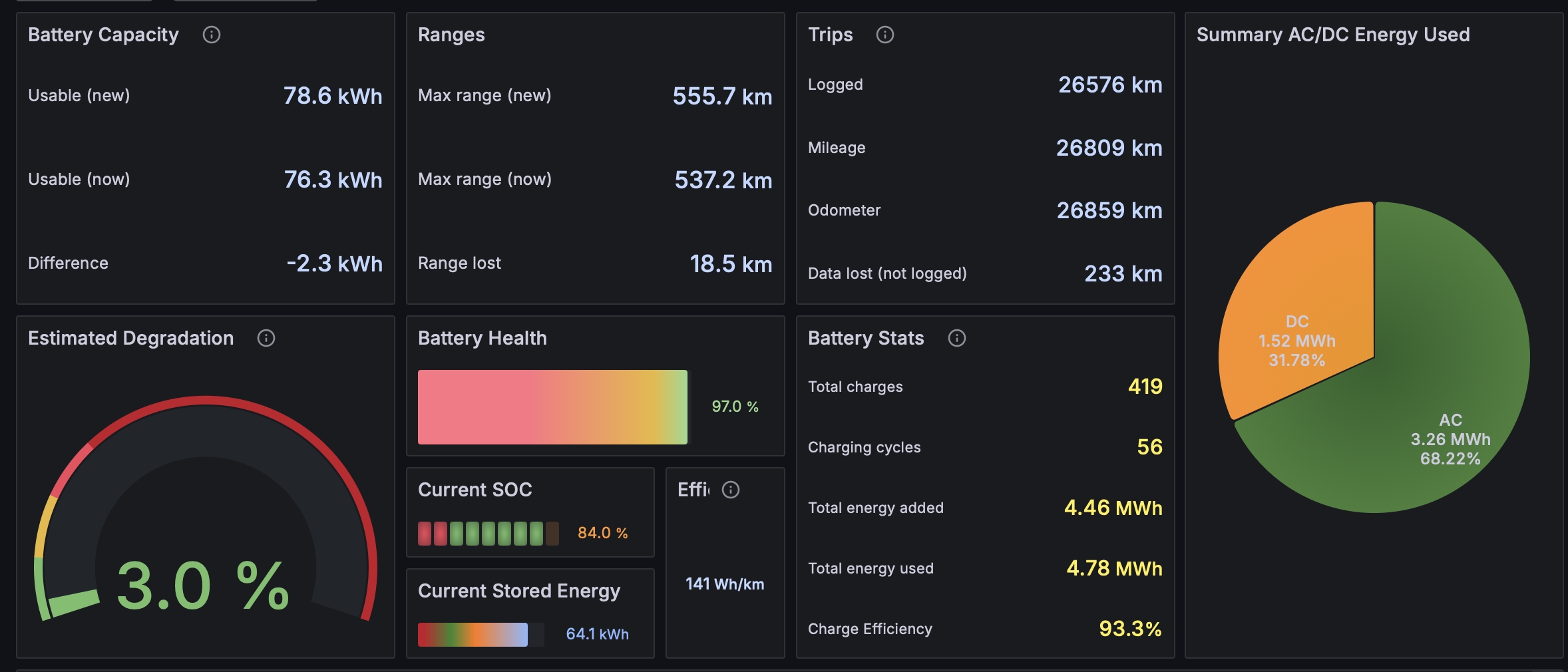

MossieurPr​opre
I d͟o̩n᷃'̵t͖ give a shit
Posté le 04-02-2025 à 16:25:19  profilanswer
Youmoussa a écrit :
Si j’en crois ABRP, 1,3% après 46k km pour une M3 LR 2021
C’est quoi la bonne méthode pour connaître la dégradation ?
Teslamate [:hades113]
https://rehost.diberie.com/Picture/Get/r/357853
Ca me parait beaucoup pour une NMC de presque 2 ans, non ?
La vrai bonne valeur est dispo uniquement via scan my tesla.  Ceci dit l'approximation teslamate est souvent très proche.

Aesthetics
Posté le 04-02-2025 à 19:13:29  profilanswer
J’ai 6.3% d’après tesla mate sur la même batterie, 3 ans et 1 mois et 30k km :(

Kelchacalc​etype
Posté le 04-02-2025 à 21:08:45  profilanswer
Leops33 a écrit :
quand je vois la dégradation de ma M3 prop qui a 50 000km et plus de 2ans pour 97% de SOH, je ne suis pas sûr qu'une NMC fasse mieux :D
Teslamate ne s'appuie que sur le BMS non ?
Si c'est le cas, l'estimation est celle du BMS, il ne s'agit pas d'une mesure réelle, contrairement au test de capacité réalisable via le mode service.
n°72339708
arylol
Posté le 04-02-2025 à 21:10:56  profilanswer
Teslamate n'a accès qu'a l'api.

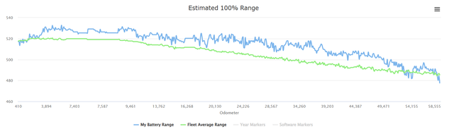

croustx
Modoadorateur
Posté le 04-02-2025 à 21:15:41  profilanswer
https://i.ibb.co/FLQS73CN/image.png
Ca baisse violement ma capacité de batterie.
Quasi 50km de perdu en 2 ans.
