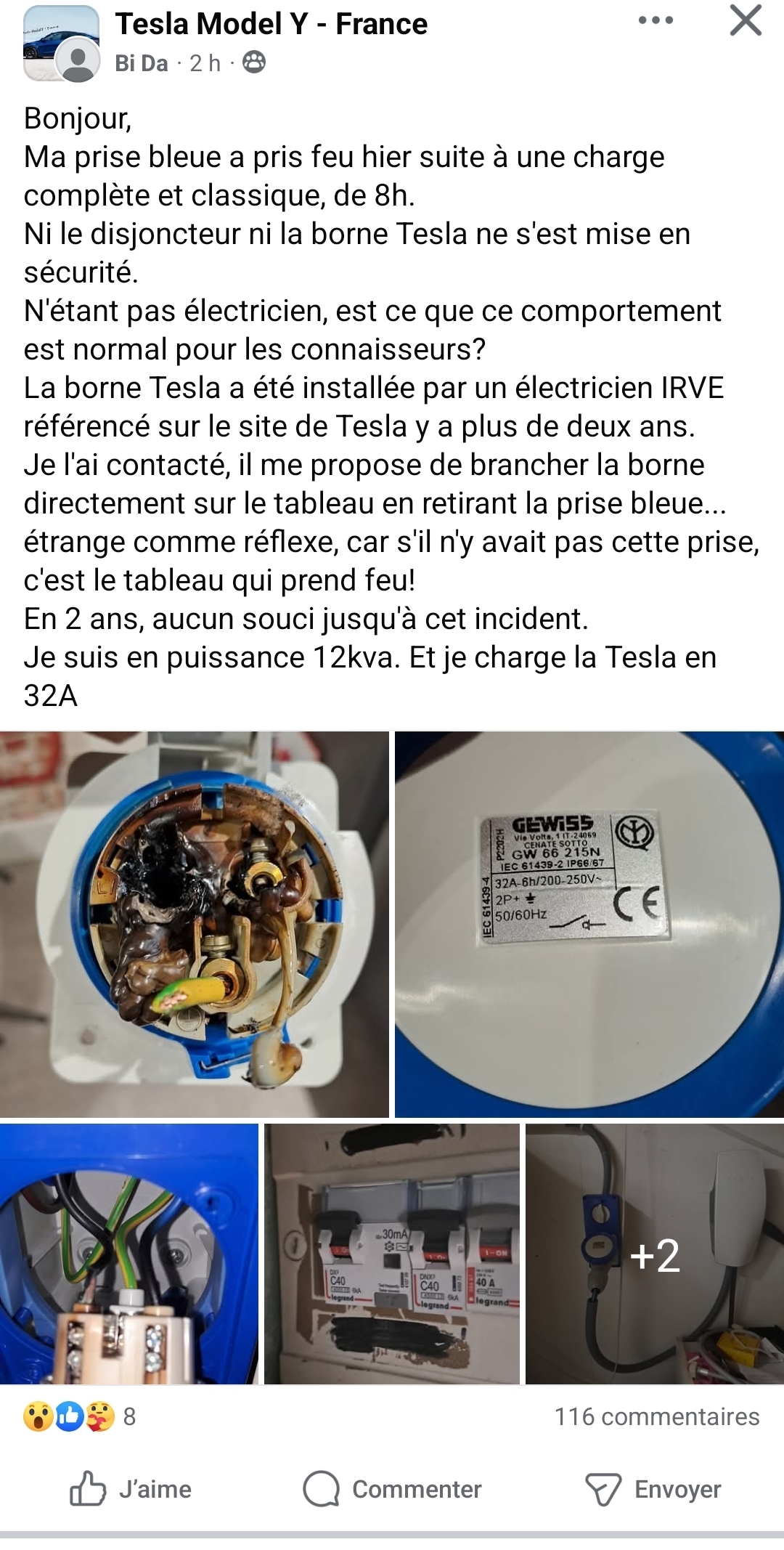

Je poste rarement le merdier que je trouves sur les terres oublié de l'internet mais je trouve cette histoire amusante :
https://rehost.diberie.com/Picture/Get/r/343244
L'appendice "sécurité" mongole que tesla a du rajouter à la notice pour vendre le wc qui flambe. [:lafroussedanstonfrog:2]
L'électricien qui propose de raccorder directement.  [:lafroussedanstonfrog:2]
n°72237920
Fender
Posté le 18-01-2025 à 17:51:12  profilanswer
Bornes desserrées j’imagine.
L’électricien IRVE qui pose ça en pensant que c’est aux normes c’est le même électricien qui serre pas correctement :o

buggy2680
Gamertag xbox : pitipotinou
Posté le 18-01-2025 à 18:10:56  profilanswer
Y a marqué 32A pendant 6h sur le switch.
Il dit qu'il charge pendant 8h  [:le_chien:1]

nounounoun​ou
Posté le 18-01-2025 à 18:52:34  profilanswer
que néni!
c'est marqué sur la prise  32A 6h mais ca veut pas dire ça, 6h c'est la position de la terre vu sur un cadran d'horloge quand on la regarde ergot vers le bas ,....
je vais pas dire que j'en ai vu des dizaines comme ça mais j'en ai vu et presque  toutes étaient dues a un câble mal serré ou a un mauvais contact sur une pinuche qui chauffe.
Ensuite disjoncteur 40A... qu'est-ce qui l'empechait de tirer 40A sur le bouzin?
Non mais continuons à brancher les VE sur des prises classiques sans circuit et câblage dédié :o
Après ça ressemble plus à un desserrage de la P17.
Ah oui info de dingue le serrage des connectiques se vérifie chaque année et on utilise des connectique adaptée et non des brins à nus …
Bref le soucis arrive aussi à des maisons qui reçoivent des PAC mais les journaux n’en parle pas …

Posté le 18-01-2025 à 20:10:09  profilanswer
Comment ça se vérifie dans une greenup? il y a des vis de démontage?
Faut ouvrir la prise avec les 4 prises et vérifier les cages à vis.
