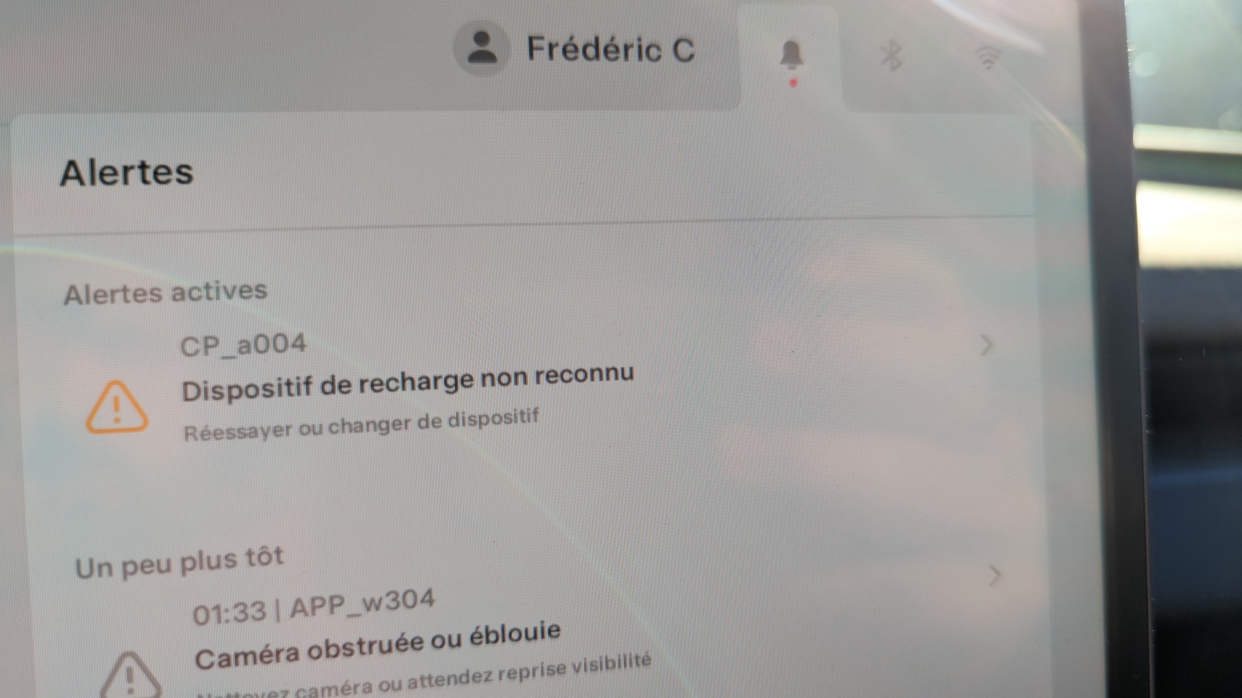

Bon je rentre du reveillon, la M3H qui me dit que mon cable de recharge n'est pas reconnu et qui veut pas charger -_-
j'ai débranché de tous les côtés, coupé le disjoncteur de la prise, rien n'y fait... demain je testerai une autre prise pour voir ...
C'est quoi ton câble ? Umc ?
Le câble fourni avec la voiture.
Qui a très bien fonctionné pendant 6 mois.
Je viens de me lever j'vais l'essayer sur une autre prise pour voir.
Bon bah même sur une autre prise ça charge pas
https://rehost.diberie.com/Picture/Get/r/338864
Du coup direction chez le beauf et ça charge avec son câble de sa Niro.
Tout à l'heure on testera mon câble sur sa voiture pour être sûr qu'il veut plus marcher...
Ca oriente le soucis vers ton UMC.
Quelles sont les couleur dessus quand tu la branche ?
Euh le logo tesla sur le "boîtier" est vert, le logo sur la voiture est bleu et j'entends le verrouillage de la prise plusieurs fois avant que ça se verrouille.
T'as essayé de nettoyer le connecteur ? Voiture et umc
C’est donc qu’il n’arrive pas a verrouiller c’est pas abîmé au bout du câble T2
