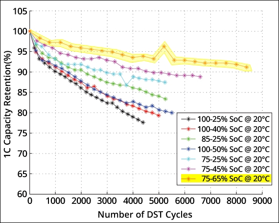

Slay a écrit :
C'est plutot la supercharge qui n'a pas un impact significatif.
Par contre, charger à 100% est très impactant sur le nombre de cycles possibles sur une batterie. Il y a déja eu des etudes de tests charge/décharge.
Plus tu montes haut en charge (ou bas en décharge), plus tu impactes le nombre de cycles possible. Et le nombre de cycles diminue de façon exponentiel au dessus de 80%
Le mieux étant de charger entre 55 et 65-70% si ma mémoire est bonne  :D
edit: une charge à 100% de temps en temps aura un impact insignifiant. Faire 5% -> 100% à chaque cycle, ca c'est pas bon du tout  :D
edit2:
https://i.postimg.cc/RC8Kjqst/image.png
On voit que une charge à 100% est plus impactant qu'une décharge à 25%
Dommage qu'ils n'aient pas tester la décharge plus basse

Stile
Posté le 09-01-2024 à 17:03:00  profilanswer
https://rehost.diberie.com/Picture/Get/f/235618
Ca tombe bien j'avais seulement besoin de 10% pour mes trajets.  :o
Edit : sinon la courbe 75-25% obtient un bonus à environ 3800 cycles
Message édité par Stile le 09-01-2024 à 17:11:04

k-nar
Laqué.
Posté le 09-01-2024 à 17:05:36  profilanswer
Oui c'est un peu n'importe quoi, la 75-45% aussi n'est pas très réaliste, le reste ça correspond aux usages
Tu peux mettre le liens de l'etude?  pour voir si c'est d'autorité ou si basé sur 2 pauvres leaf de 2014 retrouvé au fond d'une casse :o
Message édité par arylol le 09-01-2024 à 17:26:22
n°69896300
Slay
Posté le 09-01-2024 à 17:32:46  profilanswer
https://batteryuniversity.com/artic [...] -batteries

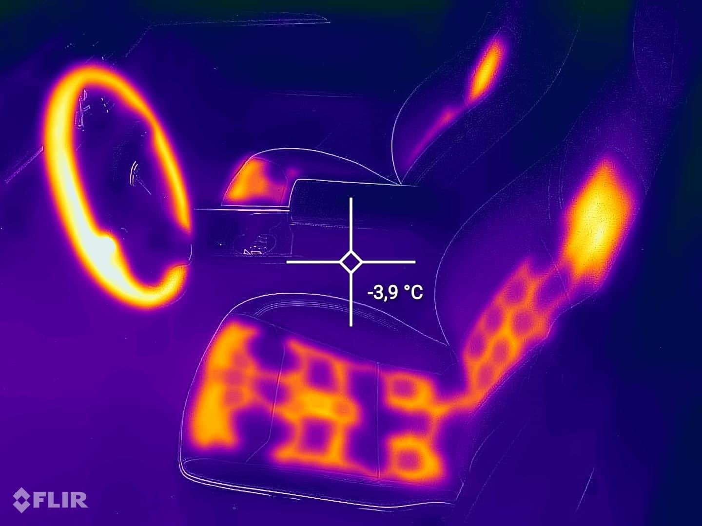

arylol
Posté le 09-01-2024 à 20:08:32  profilanswer
Merci de trouver le meilleur positionnement pour optimiser la sensation de chaleur :
https://rehost.diberie.com/Picture/Get/r/235655
Je vois un -4°  [:la classe @ dallas:1]
J'irai pas poser ma couille dessus :o
