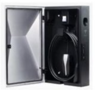

everybodie
Posté le 03-04-2023 à 10:27:48  profilanswer
https://img.super-h.fr/images/2023/04/03/a661ac326b516e4becb431716756d38f.jpg
https://img.super-h.fr/images/2023/04/03/1c07f4b7bb1d7ba1b1c64aa229773820.png :o
Une gros une boite pour vérouiller l'UMC au look du cybertruck.
Pas encore de bonne photo dispo :/
