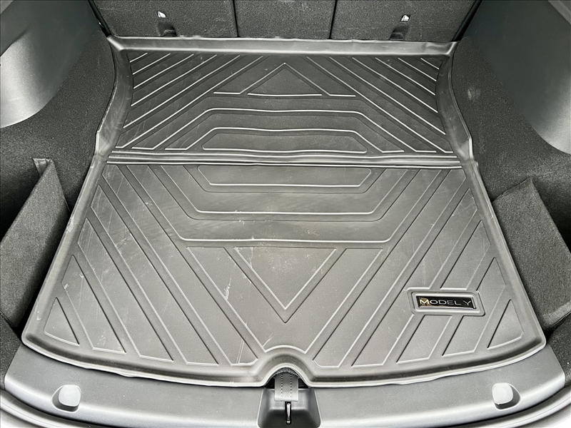

Dernier accessoire AE le tapis de coffre:
https://rehost.diberie.com/Picture/Get/r/159887
7/10, bien coupé et s’insère parfaitement, par contre j’aurais préféré qu’il soit plus souple mais il fera amplement le travail.
