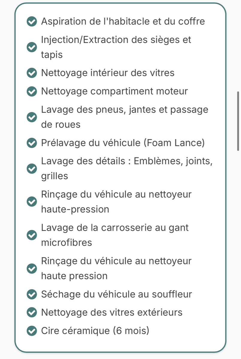

Salut
J’ai acheté une voiture d’occasion mais elle est sale. Je me tâte entre acheter les produits et la faire ou l’amener chez un pro.
Chez le pro j’en ai un qui propose ça pour 250€
https://img3.super-h.fr/images/2026 [...] efd010.jpg
Je m’en sors à combien si j’achète tout moi-même ? Sachant que je n’ai rien. Et surtout sans être sûr que le résultat soit à la hauteur.

Ça sera toujours moins cher d'acheter les produits même si t'en as pour 250€. En achetant les produits, tu pourras le faire plusieurs fois (c'est une évidence mais c'est important :o ).
Oui c’est ce que je me suis dit. Mais j’ai peur de les acheter et de faire de la merde. Et y’a du matos que je n’ai pas comme un souffleur pour les poussières ou une polisseuse.

Honnêtement vu le temps et les opérations prévues ça me semble presque pas cher.

Autant j'aime bien bichonner mes voitures, autant j'apprécie quand c'est quelqu'un d'autre qui s'en occupe aussi :D
Si t'es débutant, fais-le faire. Et t'apprendras tranquillement ensuite.

Ok merci je vais laisser faire le pro  :D

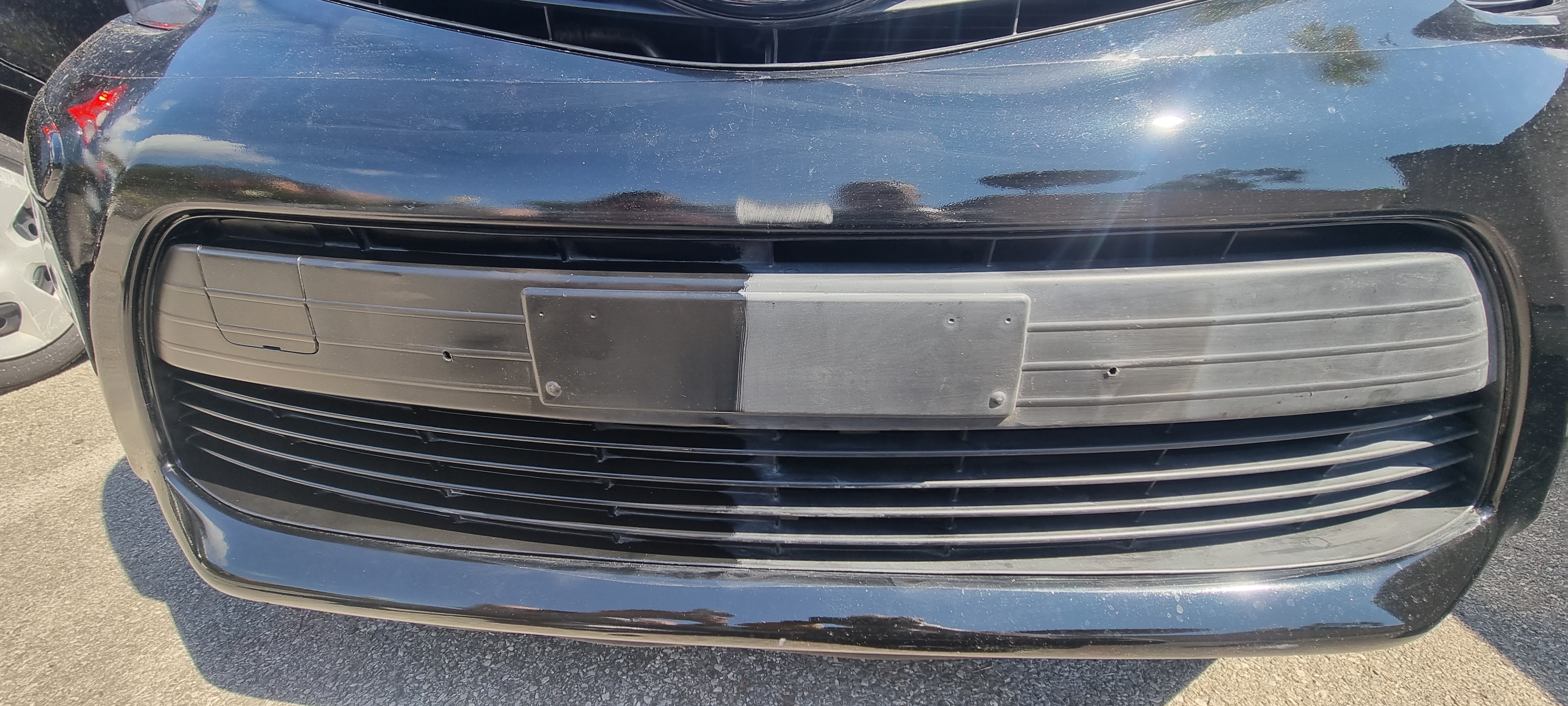

Si c'est blanchi, t'as pas 50 solutions
Je vais refaire la pub du Solution Finish - Black Trim Restorer
Il teinte et c'est de la bonne cam. Ca tient plus d'un an
Posté le 27-01-2026 à 15:07:44  profilanswer
n°74156145
ObsydianKe​nobi
peloton suicida
Posté le 27-01-2026 à 15:13:39  profilanswer
For exampeule :o
https://rehost.diberie.com/Picture/Get/r/485592

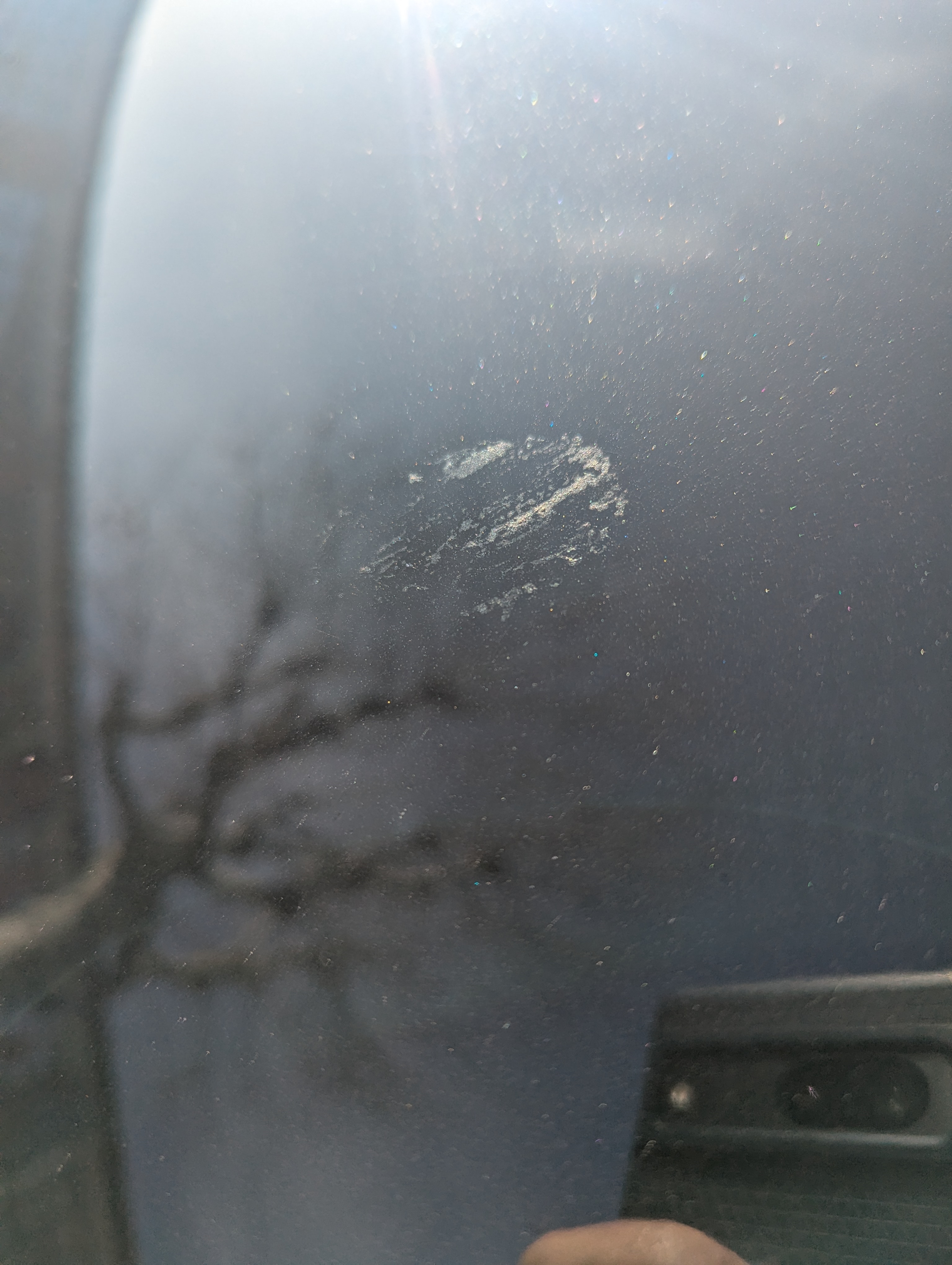

Avec quoi vous faites partir les fiantes qui ont laissé des traces ?
https://rehost.diberie.com/Picture/Get/t/486372

Personnellement j'utilise du polish moyen puis de finition avec un tampon applicateur :jap:
Quand c'est incrusté dans le vernis c'est compliqué de faire autrement mais en général ça part assez facilement.

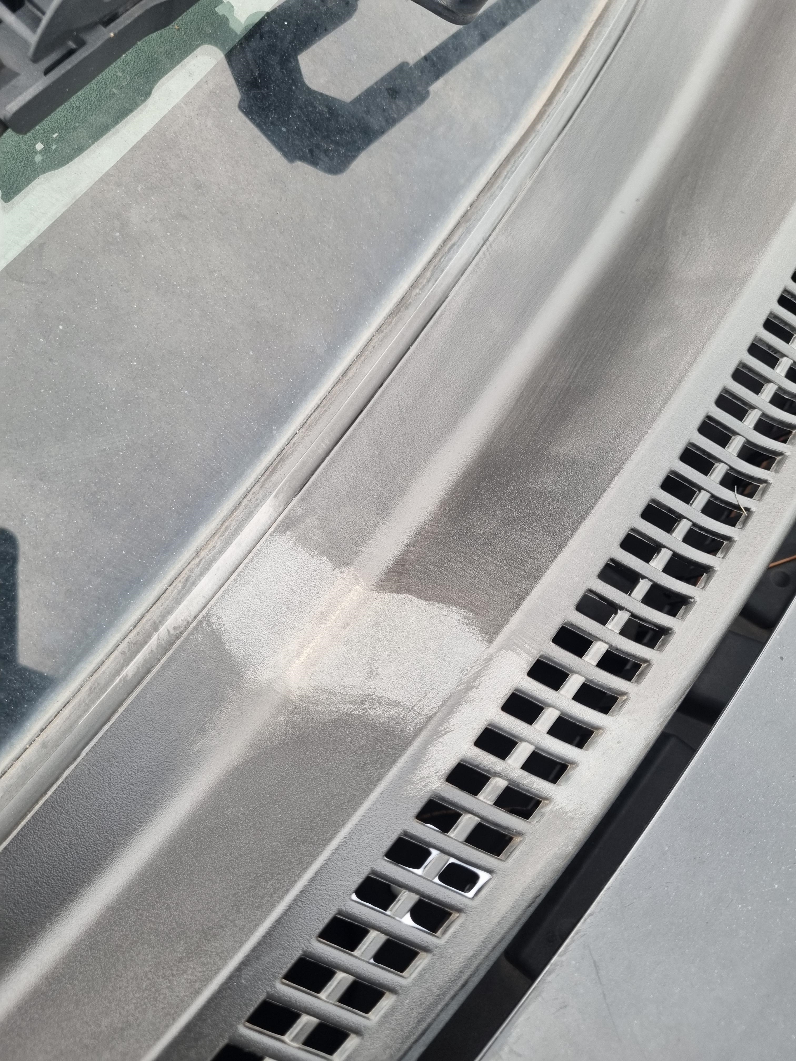

J'ai testé le Turtle Wax Hybrid Solutions Rénovateur de Garniture Noire Graphène Acrylique et c'est plus qu'acceptable, j'ai eu un peu de mal à faire la finition parfaite sur une zone de mon bouclier arrière mais sinon le reste est conforme mise-à-part qu'il m'a été impossible de rattraper des zones trop blanchies à cause du plastique attaqué par l'usure des impacts de gravillons.
Le seul bémol c'est de devoir masquer toute la carrosserie ça prend une éternité ...
Et après il faut poser le produit avec 5 minutes d'attente, l'essuyer puis refaire une 2ème passe.
Pas certain de réitérer sauf si ça me tient 12 à 15 mois minimum ça peut le faire.
Message édité par yoyo_navigon le 31-01-2026 à 16:45:20

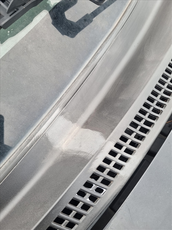

J'ai testé aujourd'hui aussi et bof.
Le noir n'est pas uniforme et c'est galère pour obtenir un bon rendu, et c'est pas beaucoup plus rénové qu'avec un simple Meguiar Ultimate Black (qui n'est pas teinté) et qui a le mérite d'avoir un rendu uniforme sans traces.
Bref le Solution Finish a encore de beaux jours devant lui :o
EDIT:
https://rehost.diberie.com/Picture/Get/r/486763
En bas le Meguiar's, en haut le Turtle wax. (mon Solution Finish est dans un autre box désolé :o)
Message édité par ObsydianKenobi le 31-01-2026 à 18:52:20

J'ai renvoyé le ultimate black car je le trouvais encore moins bon en terme de teinture mais il était plus simple effectivement à poser, essuyer et avait effectivement un aspect uniforme. C'est le gros plus des produits meguiars.
J'avais peur que ce soit lié à mes tampons pour le problème d'uniformité mais ton retour me rassure. Je vais le renvoyer :o.
Message édité par yoyo_navigon le 31-01-2026 à 22:05:52

Le meguiar's je m'en sers pour les plastiques pas trop défraîchis, c'est nickel. Ca évite de gaspiller le Solution finish que je réserve pour les cas plus exigeants.
Je vais maintenant laisser le temps et le soleil faire son œuvre pour voir si le TW va en session de rattrapage.
