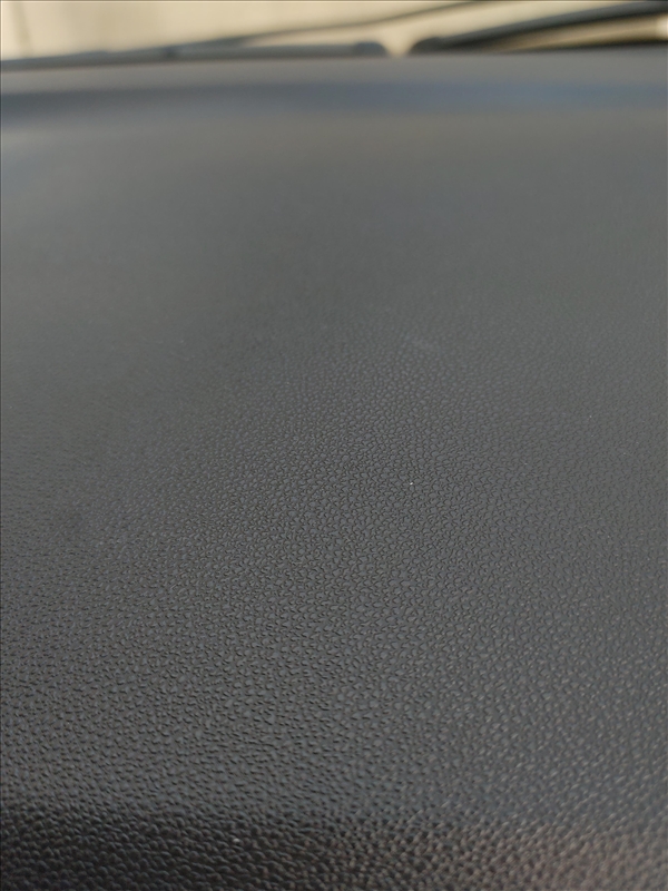

Posté le 10-06-2025 à 21:08:01  profilanswer
the one_ a écrit :
Donc ton tableau de bord de base mat est « brillant » car sale et gras ?
Tu peux utiliser l’APC mis dans la liste en le diluant en fonction du résultat en commençant d’abord par une grosse dilution :jap:
Et passer une microfibre avec juste de l’eau après pour virer tout reste d’APC.
Pour le dressing tu as le Top Star de chez Koch Chemie qui est quasi mat. Sinon tu ne mets rien du tout ;)
Non il est propre, j'ai nettoyé avec de la lingette vulcanet, du nettoyant plastique, du liquide vaisselle et même de l'isopropanol. Je pense simplement que la texture de mon tableau de bord est composée de grains "lisses", par conséquent c'est assez réfléchissant...
Photo d'illustration :
https://rehost.diberie.com/Picture/Get/r/400804
Le Top Star de chez Koch Chemie permettrait de gagner un aspect plus mat et donc de réduire les reflets ?
Mon topic d'achat/vente :)

Posté le 10-06-2025 à 22:19:01  profilanswer
Je ne suis pas choqué par la "brillance" du tableau de bord perso.
Non le top star ne va pas rendre mat ...
Je pense que tu ne pourras rien faire  :jap:

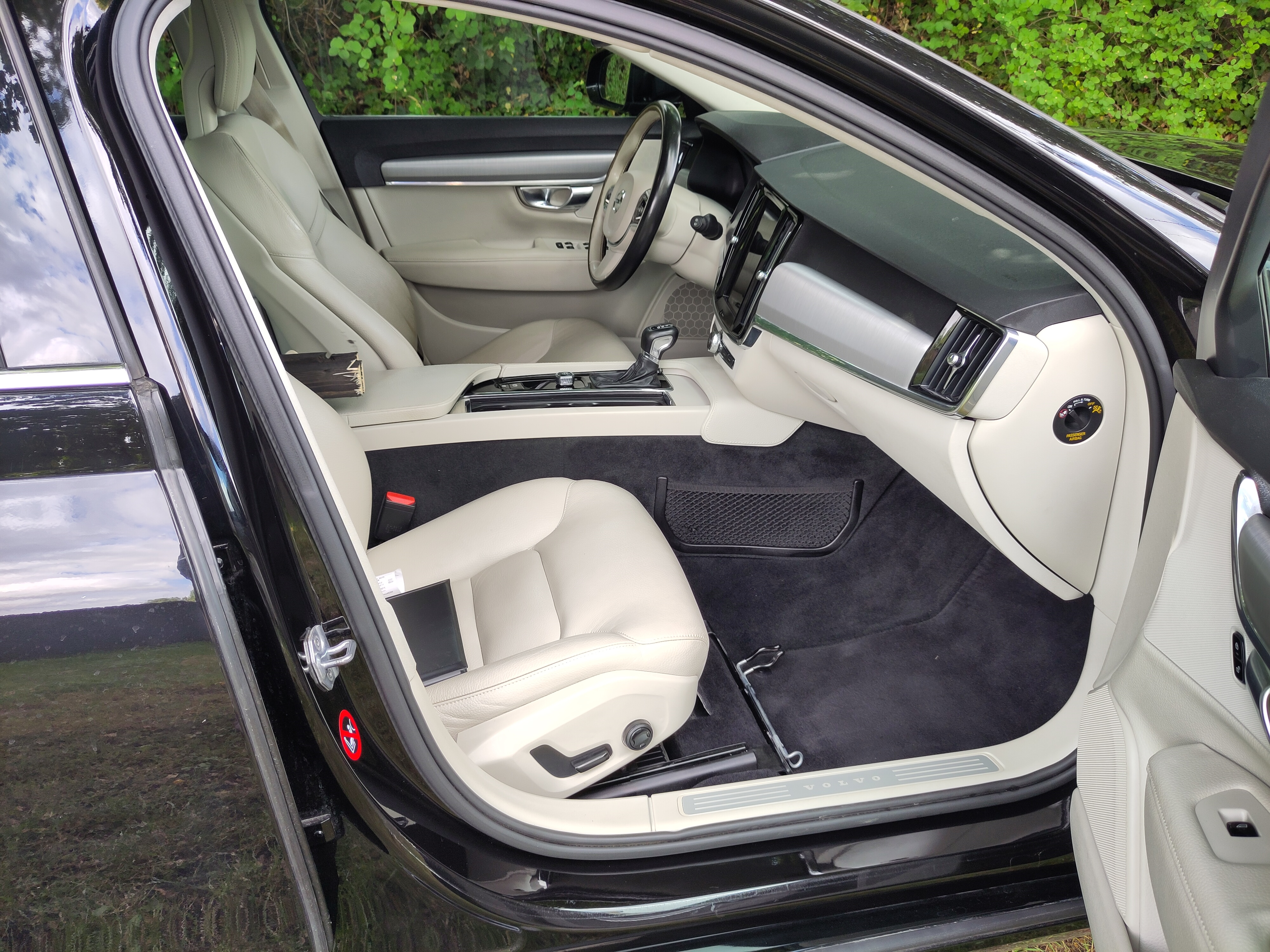

J'ai récupéré ma nouvelle voiture ce matin.
C'est une occasion et le vendeur a eu la main lourde sur les produits de nettoyage sur l'intérieur: j'ai sur les doigts une sensation huileuse assez désagréable :o Comme quand on a fait des joints de sdb en silicone.
Une idée du produit utilisé et d'une méthode pour essuyer cela?
L'intérieur est cuir et vinyle, d'après Volvo.
https://rehost.diberie.com/Picture/Get/f/406819
n°73184369
the one_
# Never ' ! ♪
Posté le 08-07-2025 à 20:22:18  profilanswer
Un dressing rempli de silicone ça …
Tu peux le virer avec de l’APC, type koch chemie green star en essayant en dilution 1:10 pour commencer et tu baisses si ça ne part pas
Tu pulvérises et tu agites bien avec un pinceau / brosse / pad et tu essuies avec une microfibre ensuite.( et tu peux passer un coup de microfibre humidifiée avec juste de l’eau pour bien retirer l’apc )
