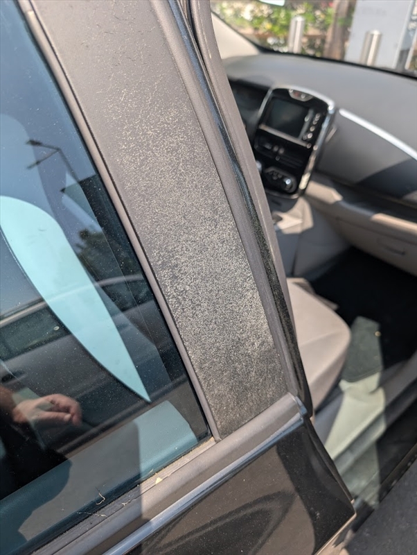

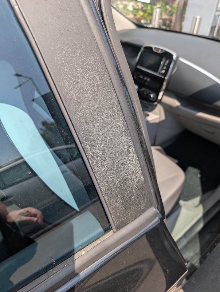

Bonjour,
La Zoé noire de ma femme a une bande autocollante de chaque côté au niveau du montant des portières.
Mais le soleil a bien ruiné la couleur :/
C'est un problème connu sur ces voitures, Renault vend ce genre de bandes en SAV mais c'est 70€ par côté et, de ce que j'ai lu, il faut bien s'appliquer et prendre le temps pour enlever les anciennes et ensuite mettre les neuves. La voiture ayant 10 ans, j'aimerais éviter que ça me coute 140€ et du temps :D
Vu que le revêtement est un peu granuleux, je me demandais si passer un peu de peinture/teinture noire avec une éponge ne ferait pas illusion ? Si oui, vous auriez quelque chose à me conseiller ? Si non, je suis preneur d'autres conseils :jap:

Peut être un rénovateur plastique? Pour atténuer les différences

+1 pour le rénovateur plastique. Pour avoir refait plusieurs fois les parechocs de vieilles Peugeot des années 90 : le rénovateur en bombe pour les plastiques intérieurs c'est juste valable pour vendre la voiture, ça tient même pas un mois. Si tu veux du durable : Polytrol. Protège la carrosserie et nettoie bien le bouchon/goulot si tu veux te resservir du bidon plus tard.

Je ne sais pas si c'est bien visible sur la photo, mais entre le haut (quasi normal) et le bas (où on est limite à la trame du truc :D ) j'ai peur qu'il y ait trop d'écart pour que ça passe avec un simple rénovateur, non ?

A voir suivant la taille, mais nos amis mes chinois proposent régulierement des bandes autocollantes et pré decoupées a coller sur les montants de porte, piur un truc genre 10€ t'auras un résultat top.
Sinon dans ton cas, perso j'aurais viré les bandes, un coup d'essence f pour virer la colle et basta.

J'ai pensé à les enlever, mais vu que la voiture a 10 ans, j'ai un peu peur de l'état de la peinture en dessous.
Je note pour les autocollants chinois, je vais jeter un œil sur ali :jap:

La peinture est neuve en-dessous.  :D
Une fois viré, c'est pas plus moche sans. Surtout avec une voiture noire.

Retire avec un sèche cheveux pour ramollir et une spatule en plastique souple ;)
Mettre du produit sur un vinyle usé clairement ce n'est pas une bonne idée.

Merci pour votre aide, je vais envisager l'option qui a l'air de faire consensus : décoller les autocollants et laisser la peinture apparente.
Pour nettoyer les résidus de colle, il y a autre chose que l'essence conseillée par gsi spirit ?

White spirit

Réponse toujours valable :o
ObsydianKenobi a écrit :
Non c'est pourri le polytrol
Le mieux c'est Solution Finish - Black Trim Restorer (qui contient des pigments noirs, c'est pas juste un "graisseur" )

Tu veux dire que ce serait une option envisageable par rapport à l'enlèvement de ces autocollants ?
Ou c'est simplement une balle perdue pour le polytrol ? :D

Je valide le polytrol c’est daubesque.
Le solution finish est incroyable mais pas évident à trouver.
Dans tous les cas retire les stickers ;)

Ah :/ j’espérais que ce Solution Finish fasse sauter l'étape du retrait :D

C’est rien à faire, sèche cheveux ou alors eau bouillante pour ramollir et tu retires.

Ou en plein soleil. :o

On sait à quoi ça ressemble dessous une fois les trucs retirés? :D

C'est aussi mon inquiétude.
J'envisage donc de décoller d'abord  la partie qui est recouverte par la porte quand elle est fermée. Comme ça, si c'est pourri, je m'arrêterai là :D

Ce sera neuf.

+1 c'est peint et comme ça aura pas souffert des UV ...

Oui mais, dans ce cas, je crains aussi la différence de teinte avec le reste de la voiture qui lui a vécu déjà 10 ans dans le Sud :o
