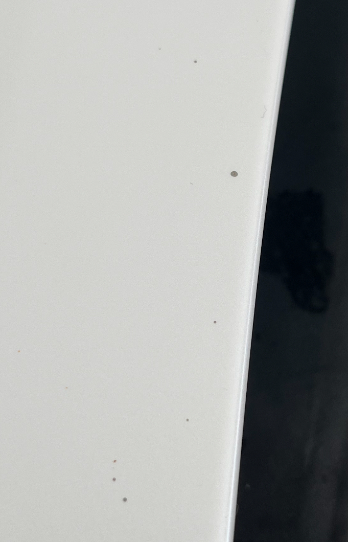

Ma voiture blanche s'est faite asperger d'une multitude de points de peinture grise.
Y a une technique particulière pour enlever ça ?
A la clay bar ca a l'air de partir tout doucement mais je dois y passer quelques minutes par point...

n°70911212
ObsydianKe​nobi
peloton suicida
Posté le 25-06-2024 à 15:53:37  profilanswer
hfrspaceprogram a écrit :
Ma voiture blanche s'est faite fait asperger d'une multitude de points de peinture grise.
https://zupimages.net/up/24/26/n5cp.jpeg
C'est récent? t'as essayé au white-spirit?
Message édité par ObsydianKenobi le 25-06-2024 à 15:53:50

Kelchacalc​etype
Posté le 26-06-2024 à 02:45:47  profilanswer
Avec du diluant peinture.
n°70916823
hfrspacepr​ogram
&#034;Eins, zwei, Polizei&#034; modo
Posté le 26-06-2024 à 04:09:04  profilanswer
Finalement avec beaucoup d'huile de coude ça fini par partir.
La peinture peut être là depuis 2 mois. Et vu les températures par chez moi, elle est bien cuite.
Vu que ça part ainsi je vais continuer et éviter les solvants.
J'ai fait le dessus du coffre, le spoiler et une arche le long du toit. A la fin je lubrifiait pour moitié avec de la transpiration  [:_morgoth_]
Ce qui va être coton c'est le capot et le toit : grosse voiture, petits bras  [:mac_lane:1]

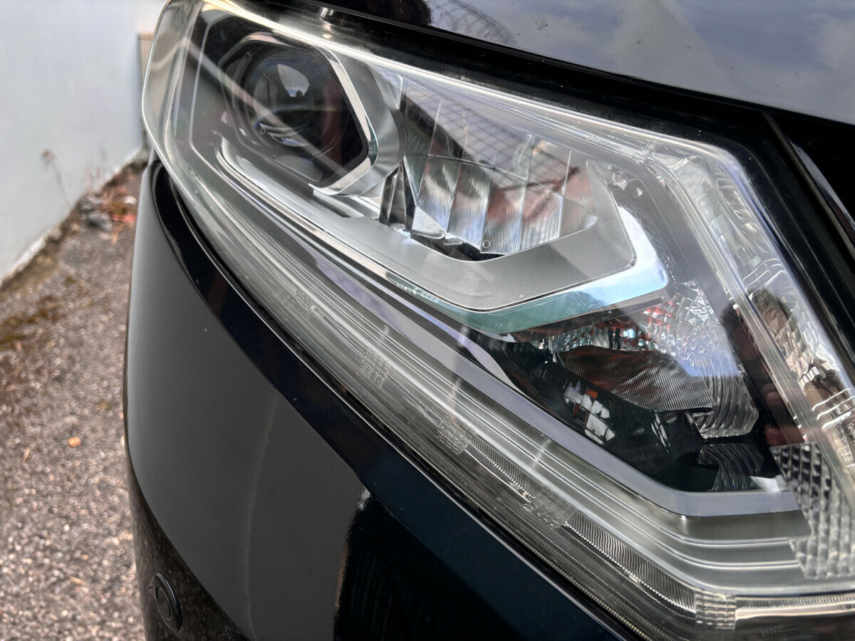

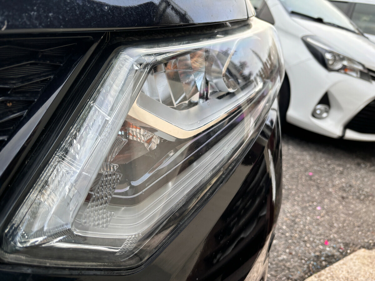

Posté le 26-06-2024 à 13:24:47  profilanswer
Mes phares auraient besoin d’être rénové. Ça vaut quoi les kits de rénovation vendus dans les enseignes commerciales ?
Tu as tort de ne pas essayer au moins le white spirit, la tu dois bien micro rayer  :jap:
Le meguiar's doit être le moins mauvais  :whistle:
+1, je retire régulièrement de la sève sur les caisses au WS et aucun soucis, ça part en quelques secondes et ça ne laisse pas de traces.
Project farm a plusieurs tests.
https://youtu.be/kyVCEbfrU-c
J'ai utilisé le Sylvania. 3 phares avec un kit.
J'ai vendu une voiture direct, mais il m'en reste une qui après deux ans (dors en garage) a toujours son phare impeccable.
vinceminus a écrit :
Prends ça chez Feu Vert plutôt, c'est super efficace :
 https://www.feuvert.fr/nettoyant-in [...] X8QAvD_BwE
Du coup j’ai pris ça
https://amzn.eu/d/00hLStd6
J’ai zappé de faire les photos avant mais voici les phares après si mon xtrail de 2015.
Ils était bien terne et rayés, le résultat est bluffant
https://img3.super-h.fr/images/2024/06/30/snapshot_282475249c49f657d73122b12.md.jpg
https://img3.super-h.fr/images/2024/06/30/snapshot_1622650073.md.jpg
