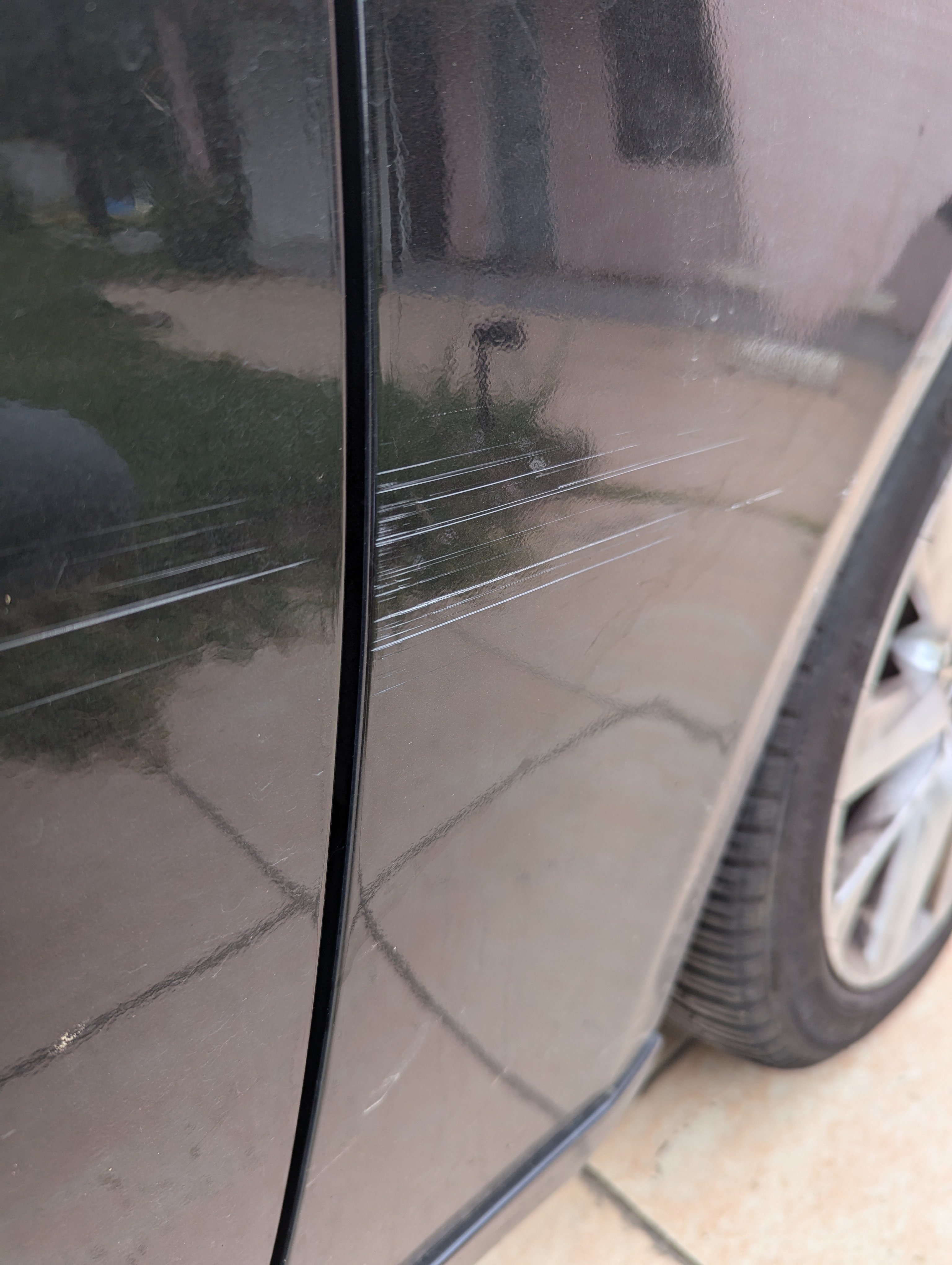

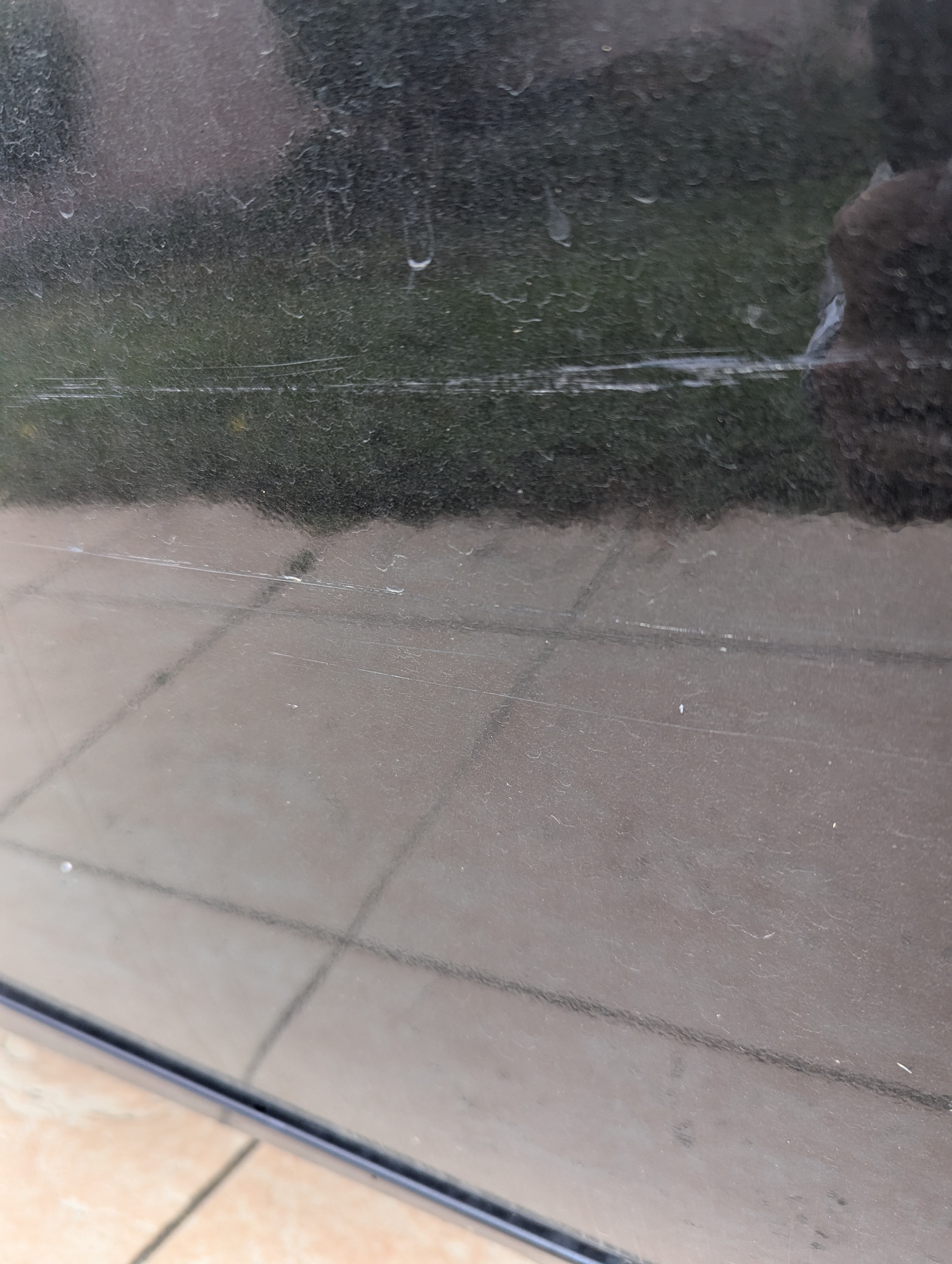

Posté le 13-07-2024 à 18:56:32  profilanswer
Bon, j'ai passé 10 min par zone avec le max cut de sonax + le pad wool hybrid :
https://i.imgur.com/imJizI3.jpeg
https://i.imgur.com/vqr2IuT.jpeg
C'est pas parfait mais possible qu'en plusieurs fois ça s'atténue encore.
Règlement | Tournoi en cours | Classement général .
n°71055760
hfrspacepr​ogram
&#034;Eins, zwei, Polizei&#034; modo
Posté le 13-07-2024 à 20:30:05  profilanswer
Et ça s'atténue encore et encore  [:avant]
n°71055982
0psimath
Posté le 13-07-2024 à 21:16:27  profilanswer
L'effet peau d'orange  [:le rageux:8]
n°71056012
Tournoi de​checs
Tournoi Tintin
Posté le 13-07-2024 à 21:22:11  profilanswer
J'y peux rien, j'ai eu la voiture comme ça :/
n°71060319
the one_
# Never ' ! ♪
Posté le 14-07-2024 à 17:23:14  profilanswer
:ouch: Jamais vu ça à part des éléments repeints à l'arrache
n°71060630
Augmented
I don't sleep, I just dream
Posté le 14-07-2024 à 18:08:29  profilanswer
Le toit de ma Clio I repeint au rouleau à laquer était mieux réussi. :o
Message édité par Augmented le 14-07-2024 à 18:09:46
n°71061053
Kelchacalc​etype
Posté le 14-07-2024 à 19:29:42  profilanswer
C'est quand même assez courant sur les modèles récents, mention spéciale à Merco :D

arylol a écrit :
Niveau matos j ai un karcher k7 à puissance variable d3s sceaux un gant de lavage et des microfibre acheté pour l occasion.
Pas de polisseuse j ai pris des espèces de pads ronds j'ai vu qu en donnant sont âme ça fonctionnait aussi, fake news ?
Pour les retouche ouais stylo dégueulasse j essayerai de faire propre je m'attends pas à grand chose juste gommer le blanc sur du noir.
Ok pour lavage après polish j aurais que le shampoing  standard.
Merci les frr  :jap:
Le problème de polir à la main c'est qu'il va te falloir des heures et des heures juste pour faire un panneau ... A ta place j'oublierais cette idée, t'as meilleur temps de passer un coup de glaze qui va nourrir et masquer les petites imperfections de ton vernis et d'y poser par dessus une cire costaude
n°71089991
arylol
Posté le 19-07-2024 à 11:48:59  profilanswer
Ah ok je pensais pas ça aussi hard core  :jap:
Je testerai peut être sur un coin discret si j ai le courage.
J'ai vu des embout pour perceuse à main ça fait le taf ou c est un ticket gratuit pour faire de la merde?
n°71093531
k-nar
Laqué.
Posté le 19-07-2024 à 18:25:53  profilanswer
Oublie, surtout sur ta merguez au vernis à base de chewing gum  :O
n°71093541
Kelchacalc​etype
Posté le 19-07-2024 à 18:27:26  profilanswer
Tu vas faire de la merde avec ça, il ne faut pas utiliser d'outil concentrique.
Je plussoie sur la côté ultra fastidieux d'un polissage à la main. Ça peut à la limite passer pour corriger un petit bout de carrosserie.
C'est un peu comme envisager de te taper 30kms à parcourir dans la journée, et se demander si une voiture est réellement nécessaire, parce qu'à pied ça peut aussi se faire :o
Oui, ça se fait, mais rien à voir niveau fatigue et vitesse d’exécution :o
Message édité par Kelchacalcetype le 19-07-2024 à 18:27:53
n°71094801
arylol
Posté le 19-07-2024 à 22:17:55  profilanswer
Merci de me protéger de moi même :o
Je vais tenter le polish sur un panneau pour voir, j'ai une grosse rayure sur laquelle je vais tenter de m'acharner un peu et pas mal de micro rayures autour.
Pour le reste faudrait un produit lustreur du coup ? Histoire d'y faire le plus propre possible avant la cire.
n°71094942
Kelchacalc​etype
Posté le 19-07-2024 à 22:49:15  profilanswer
Oui, il te faut du polish pour faire ta correction et ton lustrage.
Il te faut 2 polish : un hard, pour attaquer les défauts efficacement, et un soft/finish qui te permettra de gommes les effets de swirls que tu peux obtenir avec le polish hard. Ça permet d'obtenir une belle finition avec un effet miroir/gloss.
Tu peux tenter d'utiliser un seul polish mid cut, mais le résultat sera à cheval entre les deux.

Kelchacalc​etype
Posté le 20-07-2024 à 00:46:17  profilanswer
Bah il va y aller à la main hein, donc c'est pas avec un fine cut qu'il va effacer ses rayures.
Et ça va, je ne lui ai pas recommandé de l'heavy cut :o

Grumms
Aimé de tous
Posté le 20-07-2024 à 01:12:10  profilanswer
J'ai fait mon baptêmes du feux sur ma portière passager avec un pad laine, ça va, y a rien eu de grave, je vois mal comment qq'un pourrait flinguer sa peinture sauf à prendre une ponceuse ou du papier de verre.
n°71095404
0psimath
Posté le 20-07-2024 à 07:47:54  profilanswer
Kelchacalcetype a écrit :
Bah il va y aller à la main hein, donc c'est pas avec un fixe cut qu'il va effacer ses rayures.
Ha oui exact il parlait de perceuse puis s'est ravisé.
Il a une main surpuissante pour une autre pratique  :o
n°71095487
gsi spirit
Posté le 20-07-2024 à 08:21:39  profilanswer
Peinture déjà polie par quelqu'un d'autre, brillant direct, rester un peu trop sur une arrete, peinture tres fine, ect
Avec un combo trop hard y a vite moyen de faire du dégat malheureusement ...
n°71095859
arylol
Posté le 20-07-2024 à 10:25:05  profilanswer
[:plop10:5]
Pas sur de comprendre par contre si je skip le polish parcque je suis trop faible et pas bien outillé  [:plop10:5]  qu est ce que je peux faire contre les micro rayures avant la cire?
