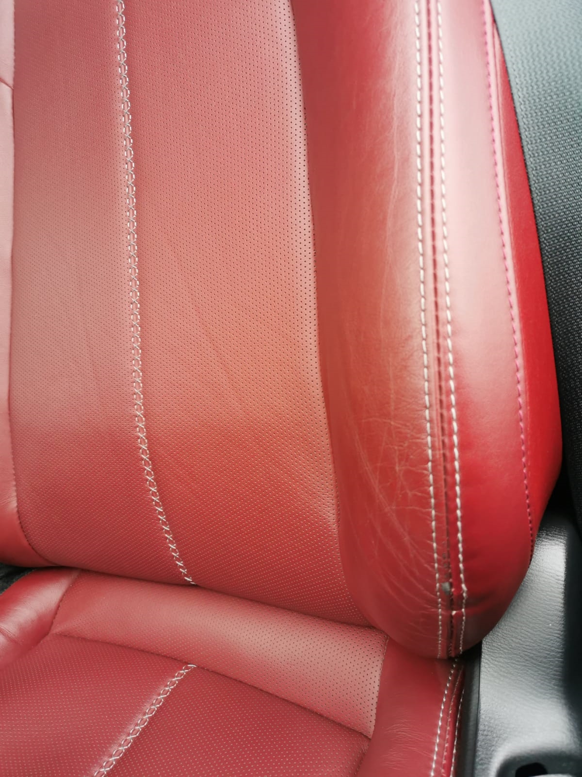

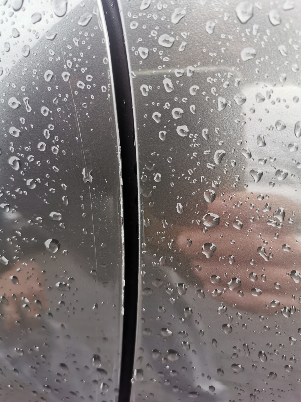

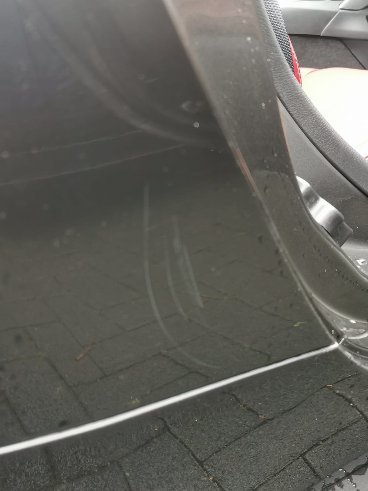

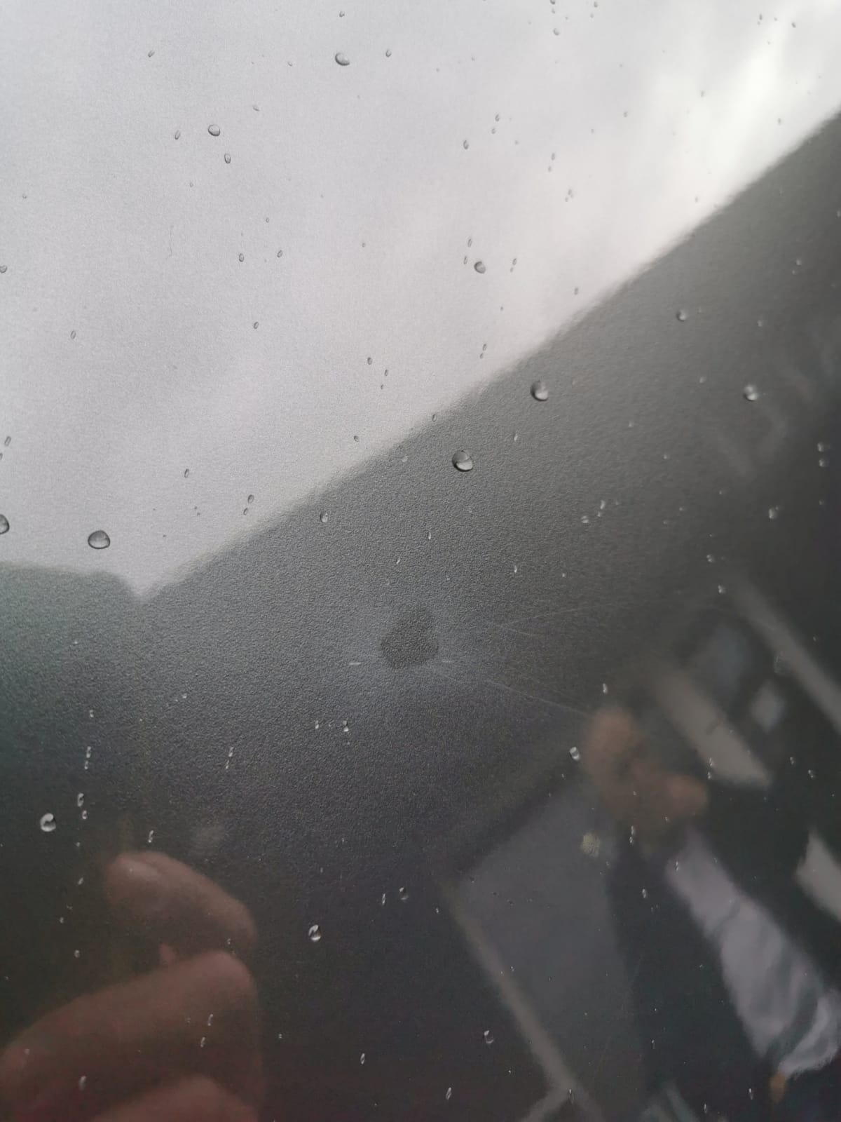

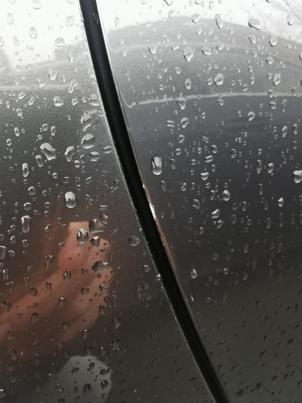

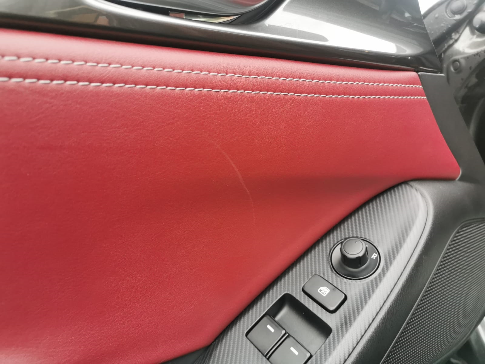

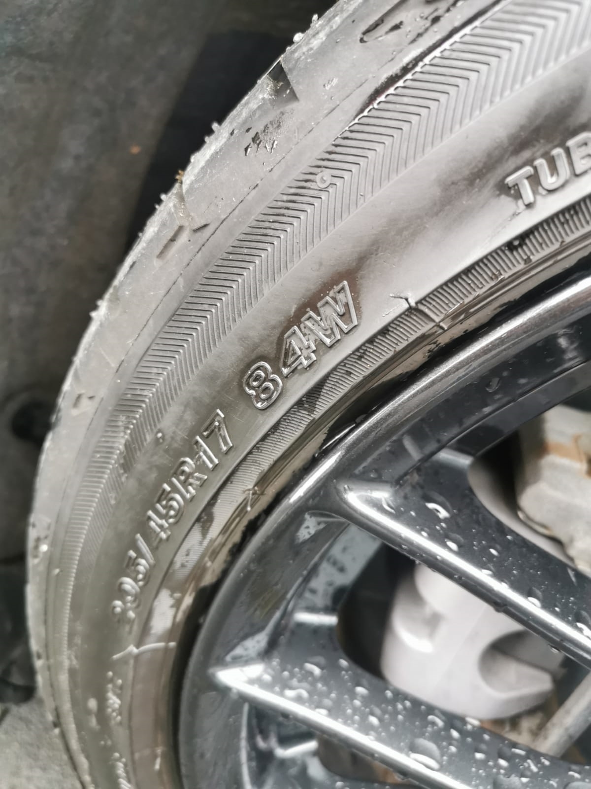

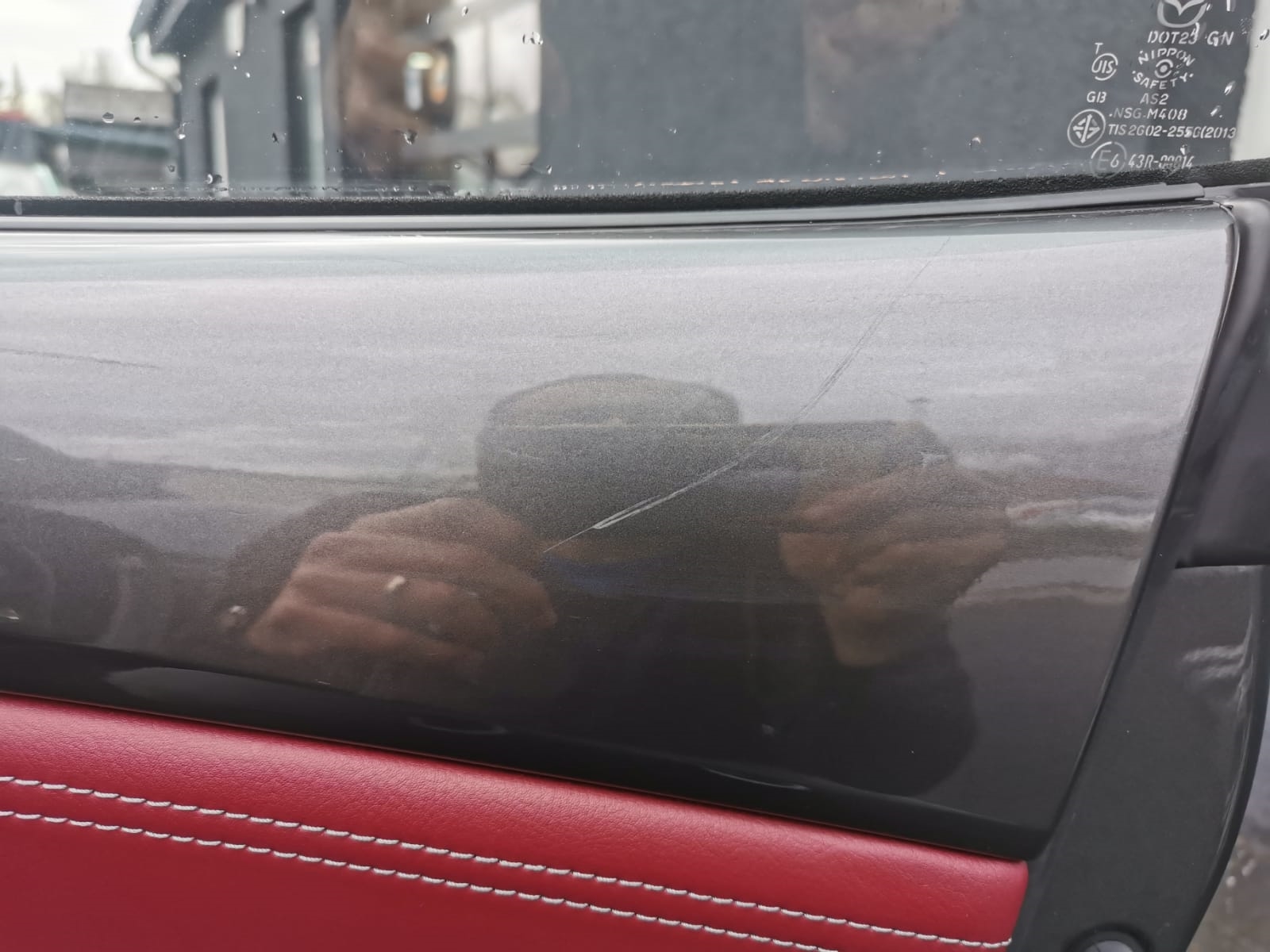

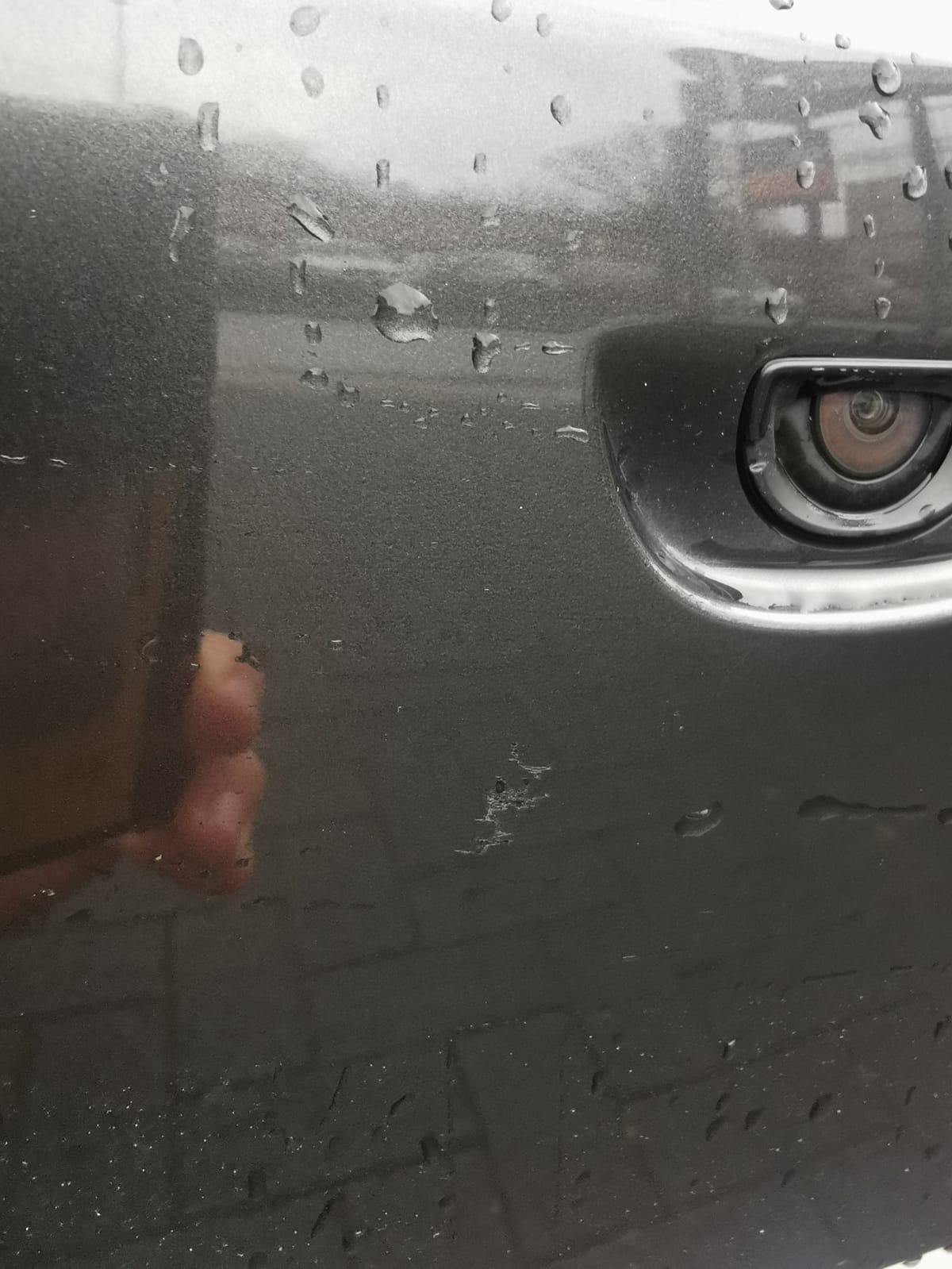

Bonjour,
j'ai mis les photos de tous les défauts que je vais devoir rattraper sur ma future MX-5. Je suis preneur de conseil car je n'y connais rien. Merci beaucoup
https://rehost.diberie.com/Picture/Get/r/253467

the one_ a écrit :
En prendre une autre  :o
Trop tard  :o
hardworker1 a écrit :
Bonjour,
Tu veux rattraper les défauts toi-même ou passé par un professionnel ?
Bonjour,
Ca dépend que ce que vous me conseillez. Ce serait un billet de combien chez un pro ? C'est compliqué à faire soi-même ?

the one_
# Never ' ! ♪
Posté le 12-02-2024 à 21:26:01  profilanswer
Tu peux déjà commander un stylo de retouche avec la bonne teinte de peinture car il va falloir en remettre.
Première photo on dirait qu'il manque du vernis ? A voir avec d'autres photos.
La jante, légère retouche de noir et c'est good.
Le cuir est déchiré ou juste de la teinte qui est partie ?
Le plastique si c'est profond à part le changer tu ne pourras rien faire.
Dans tous les cas, elle a l'air d'avoir été bien négligé, partir sur un polissage complet en deux étapes est le minimum à faire dans un premier temps. ( à savoir que les peintures mazda sont hyper fragiles :D )
Le cuir n'est pas déchiré a priori. Ca n'existe pas de polish pour ce plastique ? Ca ne doit pas être très profond.
Je pourrai faire plus de photos dès que je récupère la voiture (2 semaines). Je viens de voir le prix d'un polissage complet, ça pique !

n°70091194
the one_
# Never ' ! ♪
Posté le 12-02-2024 à 22:44:56  profilanswer
Plastique si c'est léger ( ton ongle ne sent pas la profondeur ) n'importe quel polish de finition fait l'affaire :jap:
Si le cuir n'est pas déchiré : gros lavage et pareil on applique la teinture à la bonne teinte, si tu es minutieux c'est vraiment pas compliqué à faire pour une petite retouche.
Si tu as le temps et la place tu peux te prendre une polisseuse, des pads et tout faire toi même, l'avantage des vernis ultra soft c'est que ça corrige très facilement :jap:
