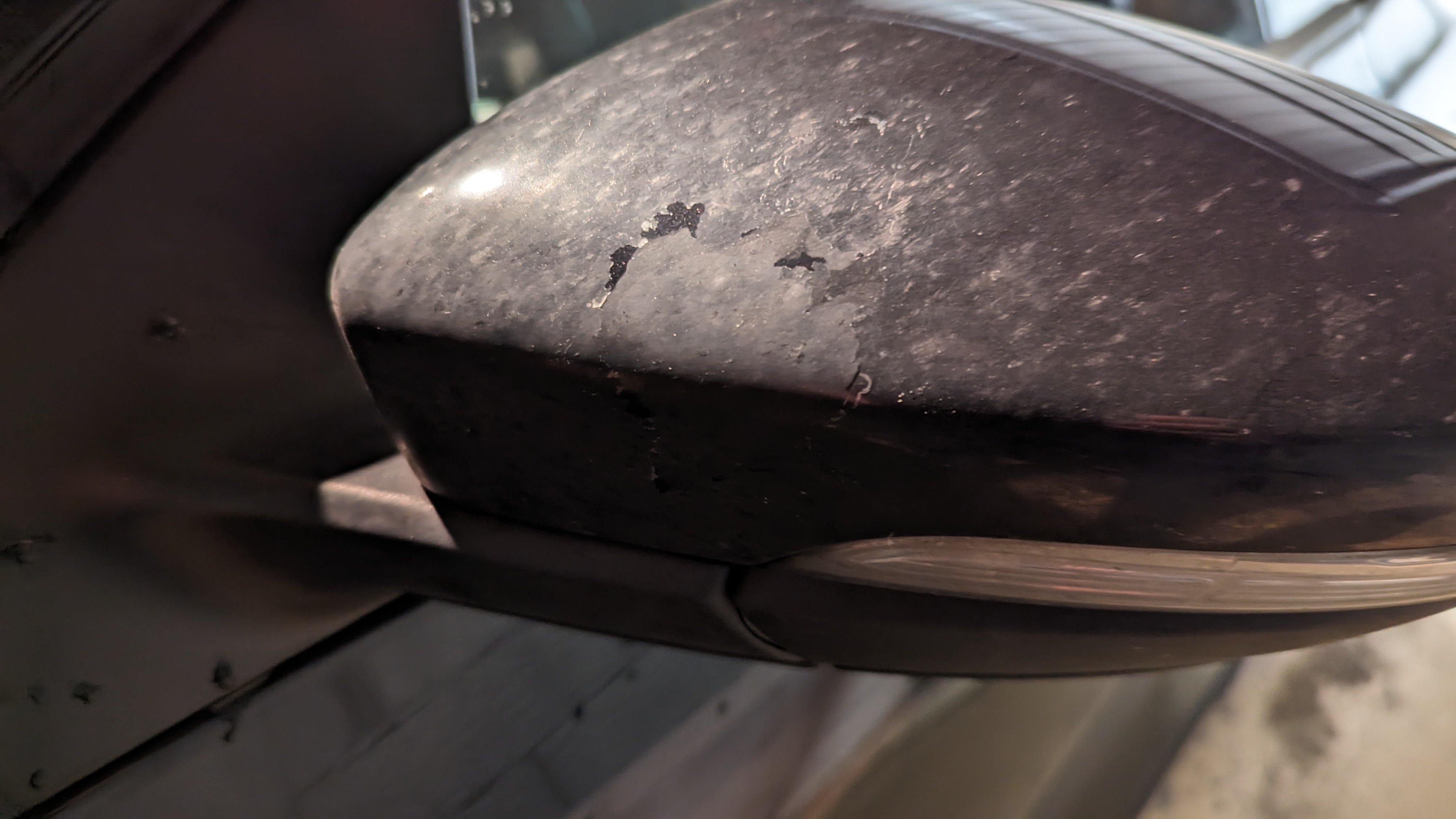

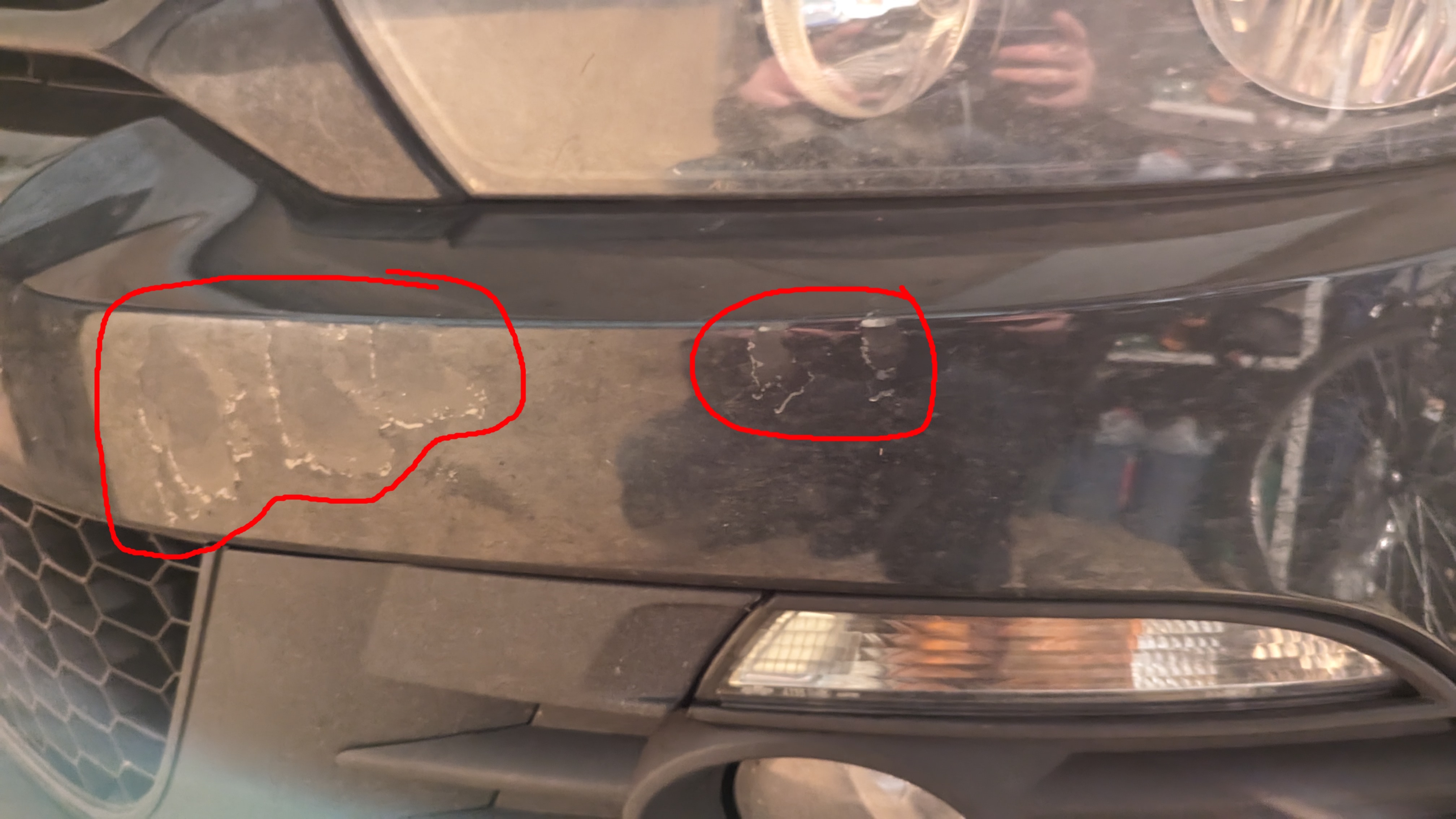

Yop,
j’espère que je suis sur le bon topic. :o
J'ai du vernis qui se barre sur ma ture.
https://rehost.diberie.com/Picture/Get/t/221456https://rehost.diberie.com/Picture/Get/t/221460
La peinture en dessous est intacte. :) C'est quelque chose que je pourrais rattraper moi même facilement? (j'ai aucun matos ni connaissances).

Il y a pas de miracle ... s'il y a plus de vernis, il va pas revenir :o
Case carrosserie / peinture obligatoire.

Ya pas moyen d'appliquer du vernis soit meme et le polisher ou quelque chose comme ca? :/

Tu peux, sauf que t'as de grandes chances que ça tienne pas dans le temps ...

Si le vernis ne tient plus du tout et que tu peux l'enlever complétement sans abimer la peinture, dans ce cas tu peux y mettre un coup de bombe de vernis ensuite, sinon il faut poncer et repeindre.

Une bombe de vernis? Et passer la polisseuse après?

Perso je partirai faire un tour chez un bon carrossier pour un cas comme cela. :d

Non,juste vernir pour donner le brillant, mais il faut que la peinture dessous soit nickel sinon ça va être

La meilleure recette pour avoir, visuellement, un état final pire que l'état initial :o
Sans connaitre ton degré de dextérité, c'est pas ce que je conseille en tout cas :o

C’est impossible de faire un raccord de vernis sur des trous isolés comme ça. Il faut reprendre toute la zone.
Enfin tu peux toujours appliquer du vernis en sur épaisseur mais ça va être ignoble quoi…

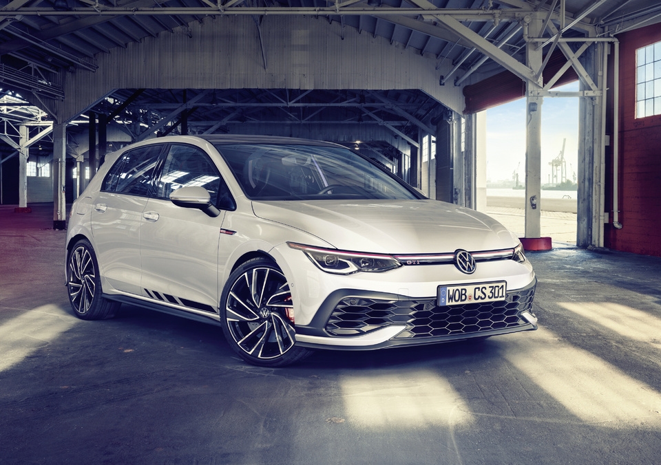

Yop,
je suis en train de voir avec un carrossier.
Mais j'ai une autre question. Sur la GTI Clubsport il y a des stickers de m#rde. Vous avez des conseils pour enlever ca?
https://rehost.diberie.com/Picture/Get/r/222751
Sèche cheveux pour les enlever? Est-ce que l'acétone/eau écarlate enlèverait les résidus de colle sans abimer la peinture/vernis? :??:
Message édité par Ill Nino le 11-11-2023 à 08:09:01
n°69585189
th0r1
Posté le 12-11-2023 à 09:08:33  profilanswer
surtout pas d'acetone mais white spirit

Posté le 12-11-2023 à 09:21:18  profilanswer
Enlever les stickers sur une série spéciale  :??:
n°69585346
Ill Nino
Love
Posté le 12-11-2023 à 10:10:03  profilanswer
Oui j'ai vu entre temps que l'acétone n'est pas bienvenue.  [:clooney24]  J'ai vu des trucs comme ca entre temps...
https://www.amazon.fr/s?k=solvant+c [...] nb_sb_noss
C'est pas une série spéciale. C'est la Clubsport normale. Pas la 45.

Le sèche cheveux fonctionne bien en général oui :jap:

Ça dépend aussi de l'age des stickers / véhicule ... même si c'est fait soigneusement, les peintures sous / autour des stickers auront vieilli différemment (éventuelle différence de teintes).
