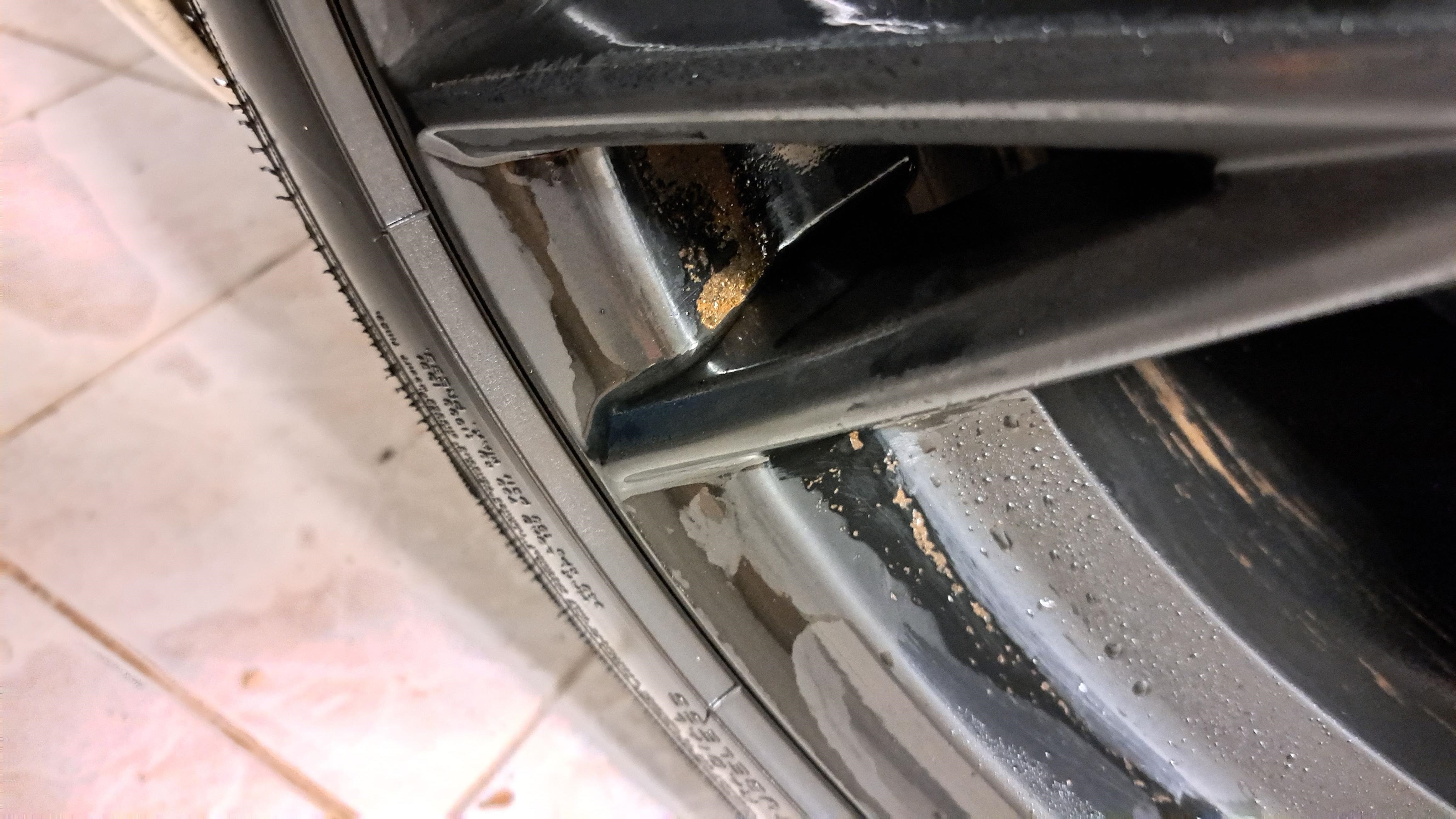

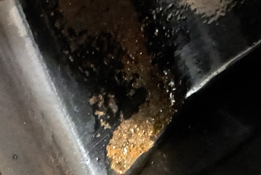

Je rentre d'un trackday à Spa, en arrivant j'ai remarqué comme de la terre sur le pourtour des jantes le soir, le lendemain j'ai roulé sur la piste et une fois rentré à la maison en faisant le tour de la voiture j'ai vu qu'il en restait mais uniquement sur les jantes AR
2 jours après je fais un lavage NHP, foam lance, NHP mais cela ne fait rien, en insistant un peu au NHP ça en enlève une petit couche mais c'est tout
Le dépot est très bizarre, c'est marron/doré, granuleux et épais
J'ai le mêmes plaquettes devant/derrière et pas la 1ere fois que je roule avec donc je ne pense que ça soit un dépot de plaquette
Bref j'ai tout essayé, Iron 7, Green Star dilué 1/4, tar remove, acétone, alcool, pétrole, de chauffer avec un décapeur thermique, je n'arrive pas à virer cette merde
La seule chose qui fonctionne c'est mouillé et gratter avec l'ongle mais ça raye le vernis
Une idée ?

Le mec il va faire un trackday, il revient avec une formation d'orpailleur :o

T'as essayé au wheel brightner ?

Bin au green star et a l alchimy iron 7
Mais c'est vraiment hyper bien incrusté

Si c'est de la particule métallique de freins qui a fondu/durci sur la jante, à part l'attaquer mécaniquement je vois pas comment tu peux faire.

Ça serait bizarre que ce soit de la poussière de plaquettes, j'utilise celles ci depuis un moment et je n'ai jamais eu ça
Le mieux ça serait pas que je les file à un détailleur pour qu'ils fassent partir ça à la polisseuse ?

c'est quand même étrange que ca ressemble autant à de l'or   [:otan beauval]

Green star c'est un APC et Iron 7 c'est un decontaminant ferreux.
Wheel brightner c'est de l'acide.

On m'a dit d'essayer du "brick acid" sur un forum uk quand je cherche je tombe sur ça https://www.wickes.co.uk/Sika-Brick [...] L/p/133793

Bon j'ai ramené les jantes à un détailleur qui a essayé de faire partir avec ses produits sans succès
Mais il n'avait rien à base d'acide
Il a ramené les jantes à un carrossier qui a testé avec un aimant, ça aimante donc il pense que c'est de la poussière de plaquettes
Il voit rien à faire d'autre que sabler et repeindre les jantes ...

Je vais essayer ce nettoyant acide en dernier recours
Ca me revient à 43€ livré en france en passant par ebay :(

Tu peux essayer décapeur thermique pour « dilater » le vernis et ensuite bien frotter avec un produit costaud, dans tous les cas rien à perdre si tu envisageais de repeindre. ( réussi dans mon cas avec cette technique et du meguiar’s wheel brightener pur. Attention c’est du costaud et faut en appliquer abondamment pour ne pas que ça sèche et bien rincer )
Déjà vu sur une voiture dont un des freins était grippé et ça a chauffé comme jamais. Je t’invite à vérifier rapidement ton système de freinage.

Non j'envisageais pas de repeindre ! Le décapeur j'ai essayé pour voir si ça permettait de ramolir les tas de merde mais ça n'a rien fait
