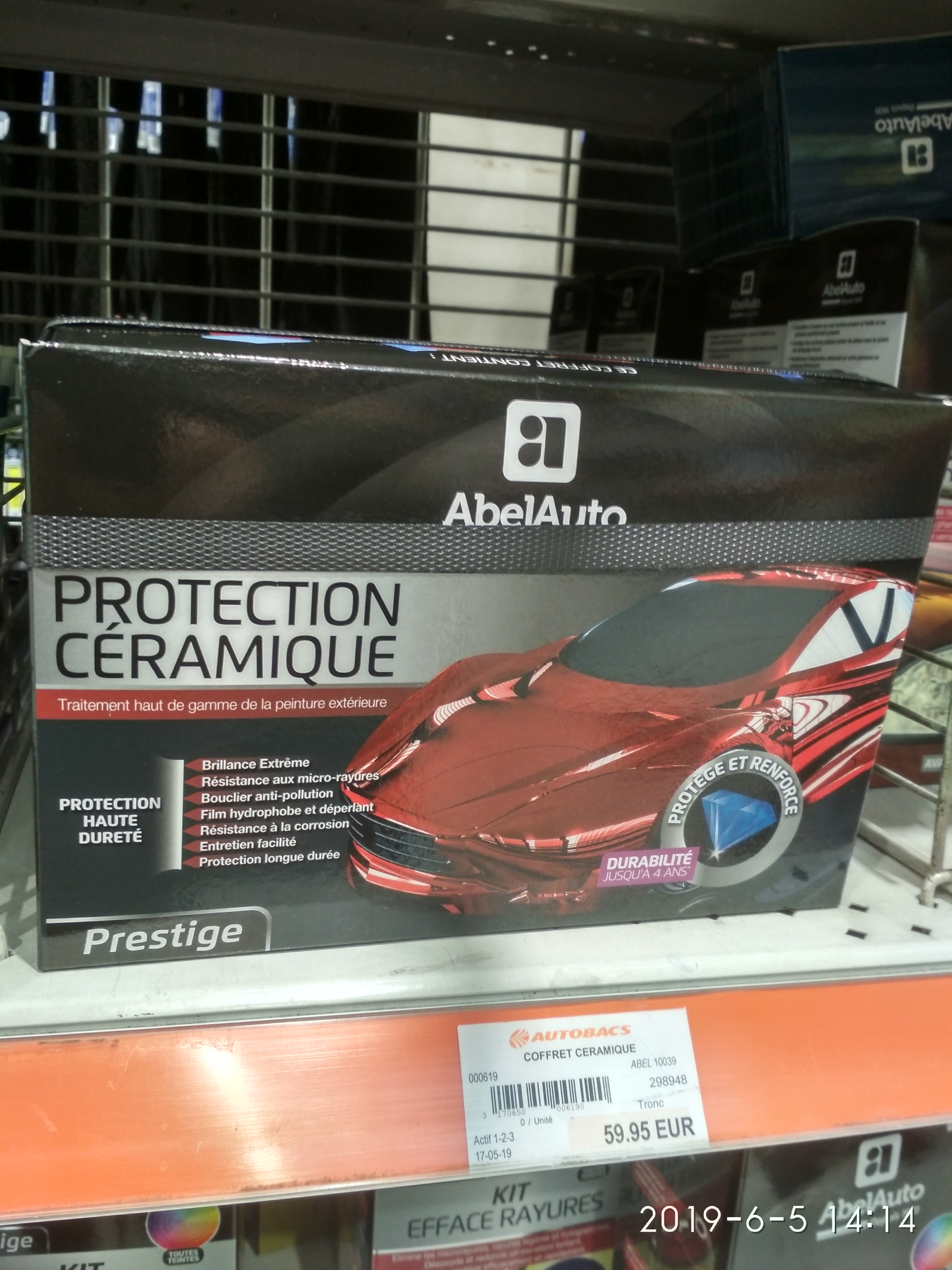

Ca vient d'arriver en rayon... Et ma foi, niveau tarif pour une durabilité annoncée de 4 ans (même si ça tient que 2) c'est plutôt pas mal...
https://i.goopics.net/Nxg9Z.jpg
Ya une petite éponge +MM. Parait que c'est très facile à poser...
Le rayonMan m'a dit qu'ils attendaient une version hybride ou un truc du genre de chez GS27...
Et le rayon Meguiar's de la cire hybride était vide : ils en recommandent régulier et tous les  2/3 jours c'est vide à nouveau... Je crois que ça annonce un beau succès juste pour ce truc     :??:
Car dans les mêmes prix chez eux, il y a la cire éclair qui a de bons retours : https://www.maniac-auto.com/fr/quic [...] gLJw_D_BwE
Mais faut se cogner l'auto toutes les semaines...
Si qqn a des retours sur le traitement céramique AbelAuto ?
Message édité par Sarc le 05-06-2019 à 17:20:11
n°56739244
gsi spirit
Posté le 05-06-2019 à 17:31:22  profilanswer
Une ceramique facile à poser ? :D 4 ans ( même 2 si tu veux) de durée de vie ? :D
Ah le marketing ...
