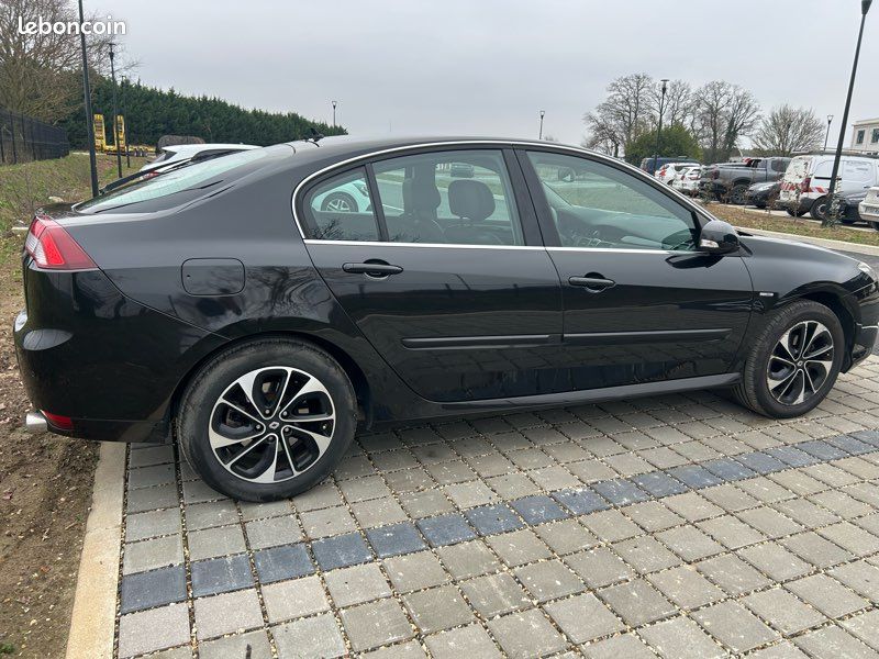

Posté le 19-02-2026 à 18:10:21  profilanswer
yatta91 a écrit :
Pour 5k€, je viserai une Laguna 3.
En 1.5 dCi, pas d'adblue, pas de soucis d'injecteurs (si après 2012) et ca fera le job.
En effet moi aussi, on en a deja 2, mais pas facile a trouver dans les 3K. A 5K ouai c'est plus simple. Mais reste la partie boite auto obligatoire
Ah ben c'est quasi introuvable Renault Laguna 3 1.5 DCI 110 EDC boîte auto
https://img.leboncoin.fr/api/v1/lbcpb1/images/ac/7d/90/ac7d90f7b18b2cbbba49ad593d9dad4124b7f3c4.jpg?rule=ad-large
Megane 3 etc ca peut faire aussi ?
Message édité par dragages le 19-02-2026 à 18:16:57
https://img.leboncoin.fr/api/v1/lbc [...] e=ad-large
J'en vois quasiment des laguna 3 dans mon coin, limite je vois plus de laguna 2.

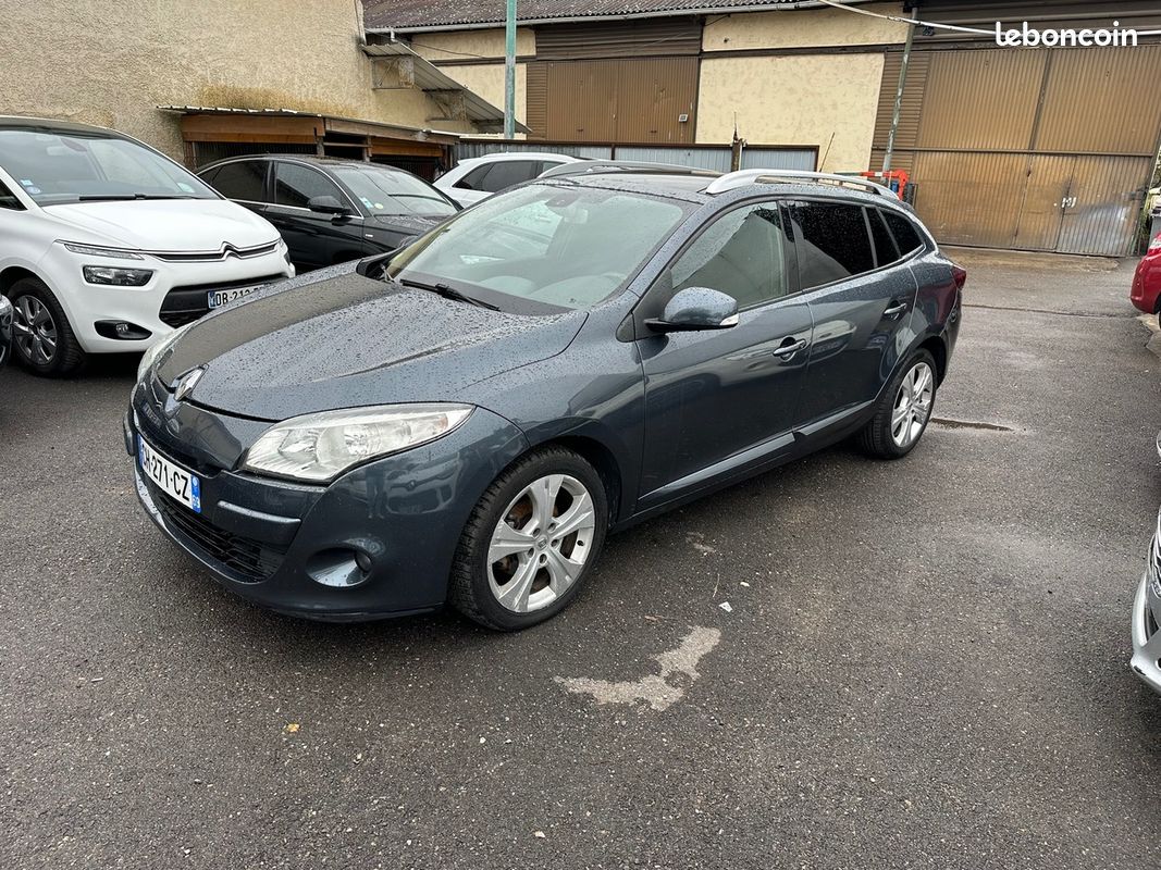

dragages
Posté le 19-02-2026 à 18:18:37  profilanswer
en boite auto non
Ya ca RENAULT Megane RENAULT Mégane III Estate 1.5 dCi FAP EDC 110 cv B
https://img.leboncoin.fr/api/v1/lbcpb1/images/a3/91/c6/a391c63365837fbf584e576676700b3737a4b568.jpg?rule=ad-large
