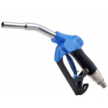

chtit
R-CB5
Posté le 02-03-2023 à 16:05:03  profilanswer
Keke boum boum a écrit :
Le goulot du réservoir d'adblue (contrairement au réservoir de purin) est petit sur les PL. Ca devrait être possible d'y faire ton plein.
non pas forcement, en tous cas chez nous on à deux pompes, enfin plus precisement une pompes avec deux pistolet differents
l'un à un bec en metal plus gros, et ne fonctionne que sur les vehicule eqsuipé du systeme de debloquage aimanté, tous les PL on ce systeme, et certaines voiture (sur certaines le pistolet marche, sur d'autres non)
https://pro-equipements.com/adblue/ [...] ments.html
https://pro-equipements.com/115-thickbox_default/pistolet-adblue-zva-elaflex-automatique-f2r-lafon-technologies-s2d-pro-equipements.jpg
l'autre un bec plus petit en plastique, uniquement sur les reservoir de voiture avec l'orifice du reservoir qui va "debloquer" l'ouverture du bec par pression de contact
celui là ne fonctionne pas sur les PL, et pour ceux qui veulent remplir un jerrican d'ADblue il faut poser une bague en plastique specifique dans le bec pour simuler l'origine du reservoir, sinon ca coule pas
https://pro-equipements.com/adblue- [...] dblue.html
https://pro-equipements.com/915-thickbox_default/pistolet-zva-adblue-lv-automobile-elaflex-s2d-pro-equipements-peugeot-opel-citroen-psa-adblue.jpg
finlay a écrit :
Pourquoi spécialement AS24?
J’en ai une juste à côté de chez moi et je n’ai jamais pensé à y faire mon plein d’adblue pensant que c’était réservé aux pros
jmb74 a écrit : a écrit :
Bah c'est le cas. C'est un réseau dédié 100% pro [edit] du transport, je précise
non les pompes ADblue ne sont pas reservé au pro, y'a aucune raison de reserver une pompe à des professionnel, sauf cas de requisition/arreté préfectoral ;)
par contre il se peut qu'une pompe PL ne fonctionne pas sur une voiture, pour une question de systeme de fonctionnement du pistolet (voir plus haut)
donc il ne faut pas chercher forcement une station proposant une pompe de gasoil pour les poid lourd, chez nous par exemple on est pas specialement equipé PL (on à un seul pistolet de gasoil avec un bouton pour augmenter le debit, mais elle n'est pas reservé au PL), et les deux type de pistolet pour l'ADblue
bon par contre impossible de deviner quel type de pompe/pistolet il y a à la station à moins d'aller s'y renseigner/regarder directement
Message édité par chtit le 02-03-2023 à 16:06:47
https://pro-equipements.com/115-thi [...] ements.jpg
https://pro-equipements.com/915-thi [...] adblue.jpg
Bien compliqué donc. Ca va pas arranger notre ami. J'ai jamais pris d'adblue ailleurs que dans notre station perso du boulot en fait. C'était une idée comme ça pour aider.
oui j'avous que c'est un peu con qu'il existe ces deux systeme, et surtout que ce ne soit pas indiqué sur la pompe ni dans le manuel de la voiture (chez audi et peugeot c'est indiqué au mieux d'utiliser un bidon avec un tuyau specifique pour verser à acheter en concession, au pire de laisser le concessionnaire s'en occuper)
en plus comme sur certaines bagnole le pistolet PL fonctionne et sur d'autre non, ben j'en ai souvent qui viennent me dire que le pitolet marche pas :o
Le réseau de stations AS24 est censé ne servir qu'aux professionnels ayant la carte AS24. D'ailleurs ce réseau ne distribue pas d'essence, uniquement gasoil, AdBlue et GNC.
Bon après tu connais ptêt une exception où il y a une station AS24 avec un caissier pour accepter les particuliers :??:

je ne connaissais pas l'existances de stations specifique AS24 (on prend l'AS24 chez total)

22,90€ les 10 litrons d'Adblue chez Carrefour. Ca revient peu ou prou au prix TTC à la pompe comme disait duck plus haut...
GNR. Et tu as raison, celles que je connais y'a que des automates. Je ne sais pas si on peut y payer avec une CB.
C'était une piste foireuse finalement. Désolé yatta  :pt1cable:
Celles que je connais, l'une en face de l'autre sur la N6, c'est AS24 l'enseigne. On a la carte mais on peut prendre du gras à peu près partout avec. On s'en servait pendant la pénurie car on se faisait plus livrer.
Edit je raconte nimp. C'est la carte DKV qu'on a mais on peut prendre du pus à peu près partout. Dont AS ou tatol...

Miaou
Posté le 02-03-2023 à 16:27:24  profilanswer
Oui AS24 est un réseau qui appartient à Total, donc la carte AS24 passe dans les stations Total (Eurotraffic), par contre je ne pense pas que l'inverse soit vrai :/
old feedback
ha ben nan nous la DKV elle ne fonctionne pas, UTA et routex non plus par exemple
okay, je comprend mieux
n'utilisant pas ce genre de carte, je ne sais pas comment ca se passe ailleur
