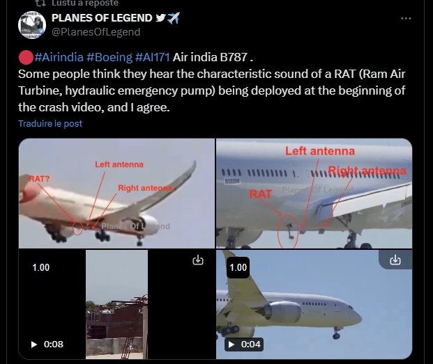

Encore une fois RAT sortie = perte de puissance sur les 2 générateurs principaux (moteurs). La RAT est bien visible sur un angle de la première vidéo.
https://img3.super-h.fr/images/2025/06/12/snapshot_1680723398ad483817bda.jpg
Ca voudrait dire qu'ils ont perdu les moteurs très rapidement, voire même peut être juste avant la rotation ?
Le 787 n'a pas une autonomie minimale sans les générateurs, pendant quelques instants ? Parce que ça va vraiment très vite :/

Posté le 12-06-2025 à 17:12:46  profilanswer
Si tu perds la puissance sur les 2 moteurs juste après VR par 40 degrés, avec un avion presque full PAX (capacité de 256 passagers sur la configuration d’Air India) avec du carburant pour 9h de vol, ta seul chance de limiter la casse c’est d’avoir un champs à perte de vue devant toi.
Message édité par yoke le 12-06-2025 à 17:13:02

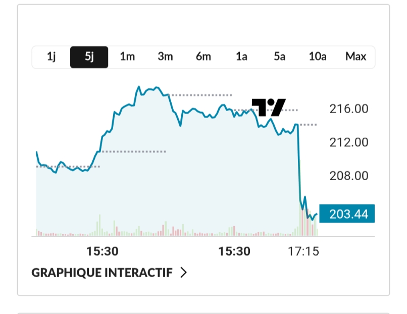

L'action Boeing qui suit la même trajectoire que l'avion
https://rehost.diberie.com/Picture/Get/r/401343

ingorang
Posté le 12-06-2025 à 19:37:07  profilanswer
https://rehost.diberie.com/Picture/Get/f/401424
tweet tres intéressant sur l'analyse d'image et le son caractéristique du RAT
"The amount of energy needed to refute bullshit is an order of magnitude bigger than that needed to produce it."   Brandolini's law
