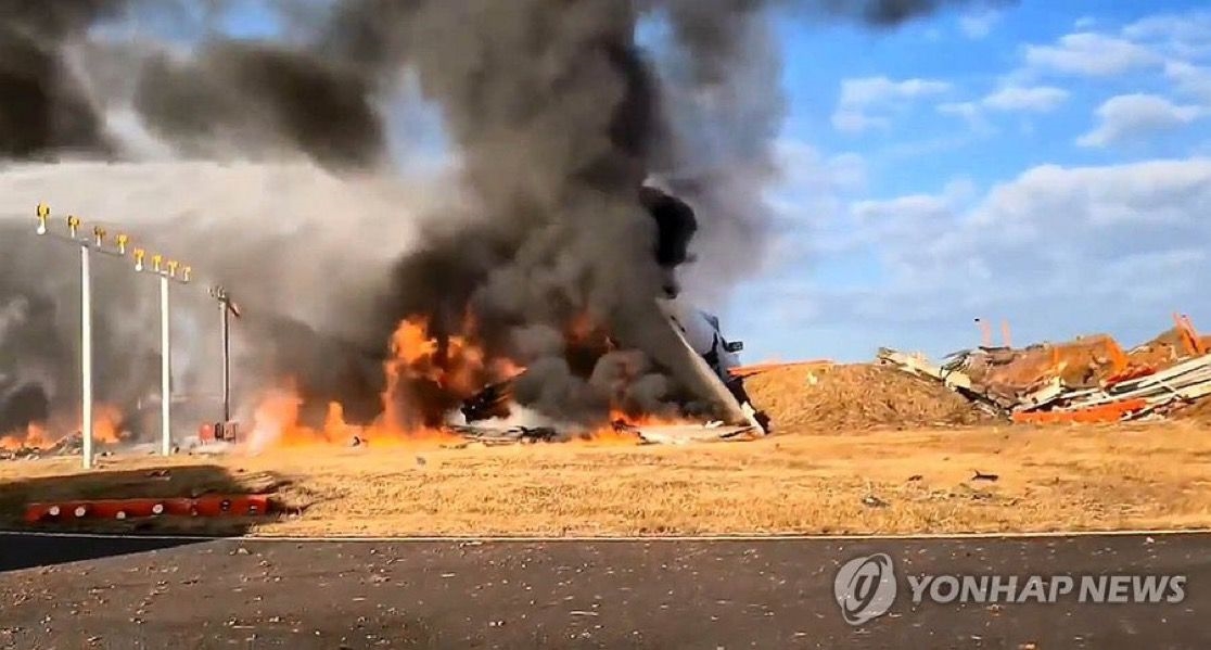

[:breakingnews]
https://x.com/BNONews/status/1873168534702014473
BREAKING: Jeju Air flight with 175 people on board crashes at Muan International Airport in South Korea - Yonhap
Plane which crashed in South Korea was Jeju Air Flight 2216. The Boeing 737-800 was flying from Bangkok to Muan
https://x.com/BNONews/status/1873173504474136819
UPDATE: Jeju Air Flight 2216 was carrying 181 people in total. At least 2 survivors have been found so far - Yonhap
https://rehost.diberie.com/Picture/Get/r/338293

Impressionnant le crash
https://x.com/az_intel_/status/1873 [...] XyRCbkyxGw
L’avion se désintègre complètement  :cry:

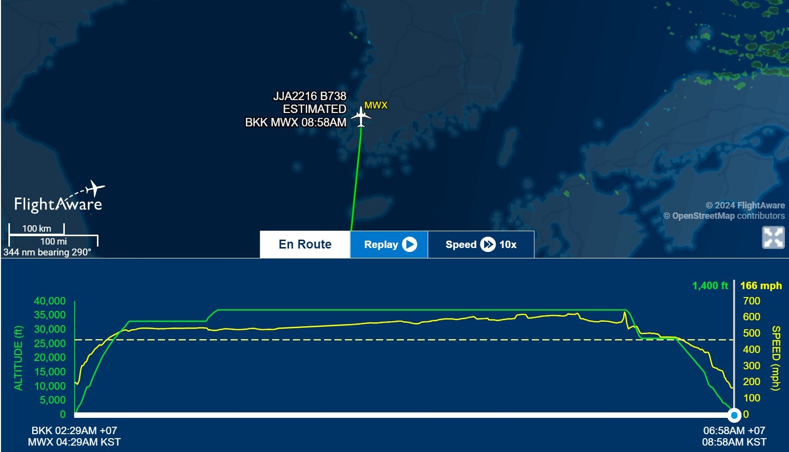

2 survivants pour l'instant confirmés sur 181 à bord incluant le staff ... L'avion semble avoir eu un bird strike à l'approche de l'aéroport.

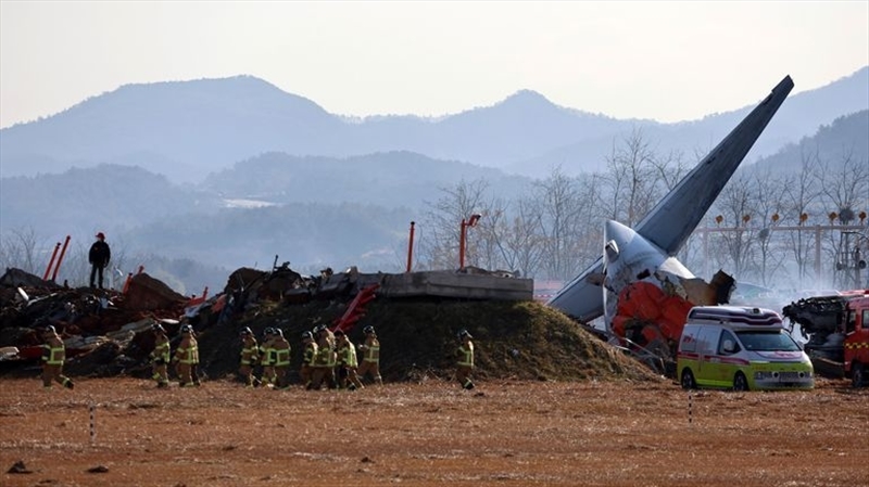

https://rehost.diberie.com/Picture/Get/r/338295
https://rehost.diberie.com/Picture/Get/r/338296
Quel mur en béton à la con :/

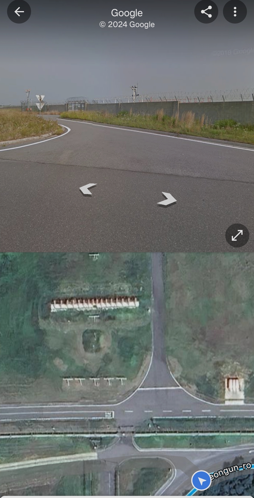

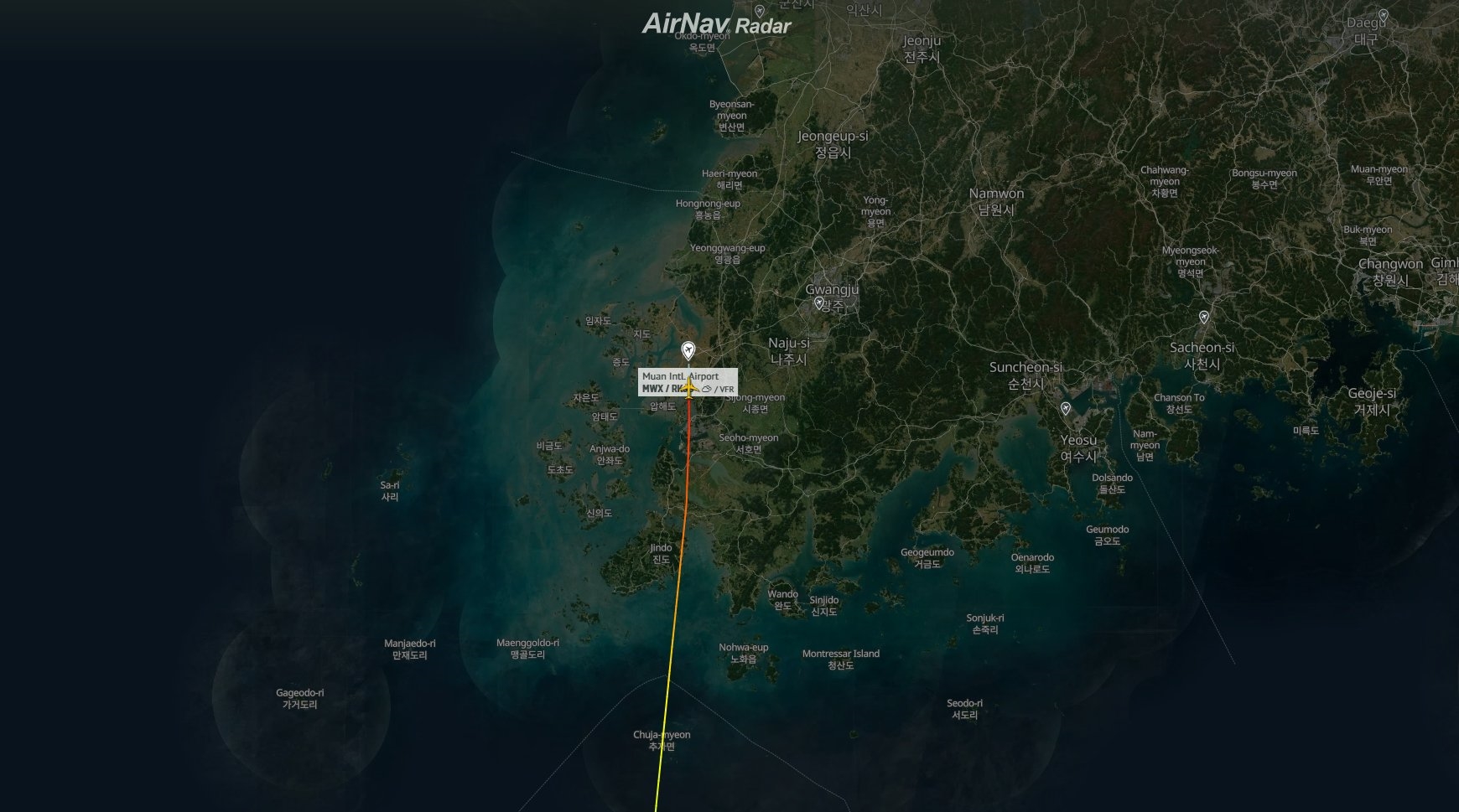

Si on en croit la vidéo du Parisien, Maps et la trajectoire ci dessus l'avion arrivait du sud, mais il a eu le temps de faire le tour de l'aéroport et d'arriver par le nord vu le placement des installations (sur la gauche de l'avion).
Sur Maps il y a un genre de structure dans le prolongement de la piste, je sais pas si c'est ça que l'avion a percuté, a priori c'était le socle des antennes ILS. Dans tous les cas l'avion aurait mangé un truc en poursuivant sur sa trajectoire...
Choix étrange ce mur, j'ai regardé sur Orly et Heathrow (rapport au BA qui avait failli accrocher les antennes avec sa panne de moteurs en finale à cause du circuit bouché par la glace), les antennes ont l'air posées au sol. Ca doit pas être anodin de percuter ça si tu fais une excursion hors piste mais c'est toujours mieux que du béton.
Message édité par Ryo-Ohki le 29-12-2024 à 10:07:16

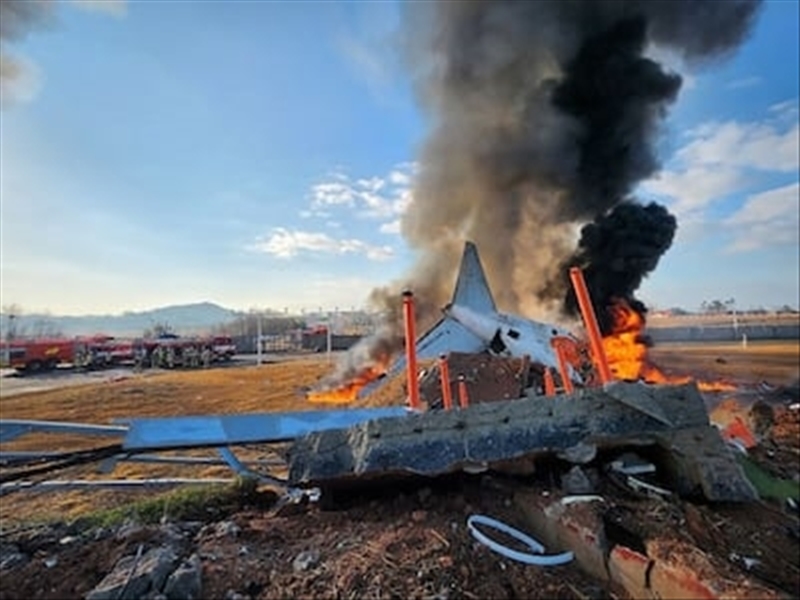

Sans compter que l'enceinte de l'aéroport est fermé par un énorme mur mais bon c'est qu'une rangée d'agglo, je pense que l'avion le casse sans trop de dégât. À mon avis c'est le mur de la largeur de la piste en bout de piste qui le désintègre.
Edit : c'est bien le premier mur qui le désintègre, on voit les antennes derrières le mur sur la vidéo du crash.
Edit 2 : je regardais, il n'y a jamais de murs de de genre sur les aéroports en France j'ai l'impression.
https://rehost.diberie.com/Picture/Get/r/338306
https://rehost.diberie.com/Picture/Get/r/338311
On va peut être mettre des tecpro ou des dérivés comme sur les circuits un jour ?
Message édité par PlayTime le 29-12-2024 à 10:20:11

La plupart des installations proches des pistes sont évidemment frangibles, même si ça n'en fait pas des quilles de bowling, elles ne devraient pas casser un avion en cas de choc.
Les maisonnettes des ILS ne sont pas des blocs de béton, normalement.

C'est dur à dire il y a une sorte de talu vénère aussi près du mur.
https://rehost.diberie.com/Picture/Get/r/338313

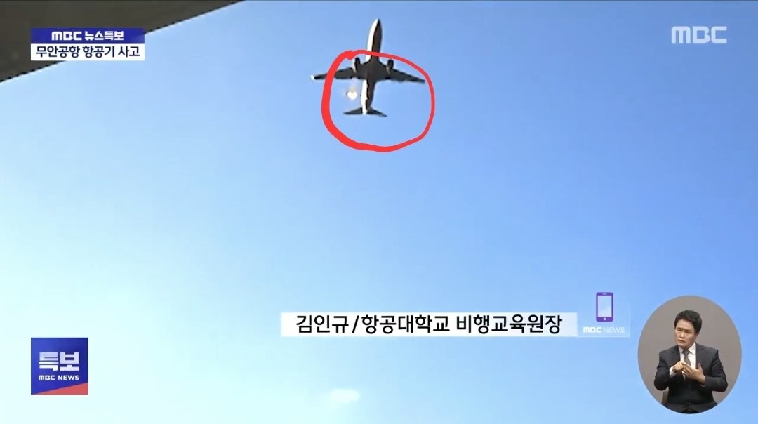

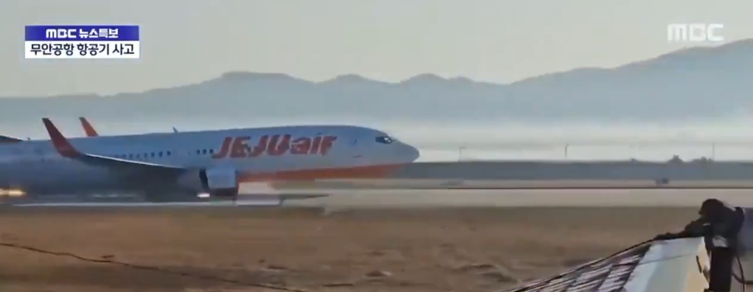

les ailes n'ont pas l'air d'être en configuration finale d'atterrissage, pas de speed brakes, dur a dire sur la vidéo mais les volets pareils...et il fait un belly flop à pleine balle.
les inverseurs de poussés ont l'air d'avoir été enclenchés.
https://rehost.diberie.com/Picture/Get/r/338308
Le bird strike c'est au conditionnel mais c'est reporté par la tv sud coréenne et ça y ressemble beaucoup. (si c'est bien le même vol et date)

C'est très furtif sur le début de la vidéo mais j'ai pas eu l'impression que l'inverseur à gauche est ouvert. Je me demandais si l'ouverture du capot droit était pas juste lié au choc avec la piste.
Dans tous les cas le strike a l'air d'avoir eu lieu à droite aussi. Peut être lié également. Dans tous les cas si le moteur est HS l'inverseur sert à rien.
Même constat sur les ailes en config lisse posté plus haut. Pourquoi pas de train, c'est curieux. Panique des pilotes ?
Message édité par Ryo-Ohki le 29-12-2024 à 10:28:16

Les antennes ILS sont des obstacles dits "frangibles", avec une plaque de liaison au sol qui fait fusible et est censée faire que les antennes vont se coucher facilement, pour réduire les dégâts en cas de sortie de piste longitudinale.
Mais si le talus n'est pas frangible ce qu'il semble clairement être le cas :/

Si il est au delà de 150m de la fin de bande de piste, il me semble que c'est possible réglementairement. J'ai plus la norme exacte en tête, mais c'est dans ce goût là
