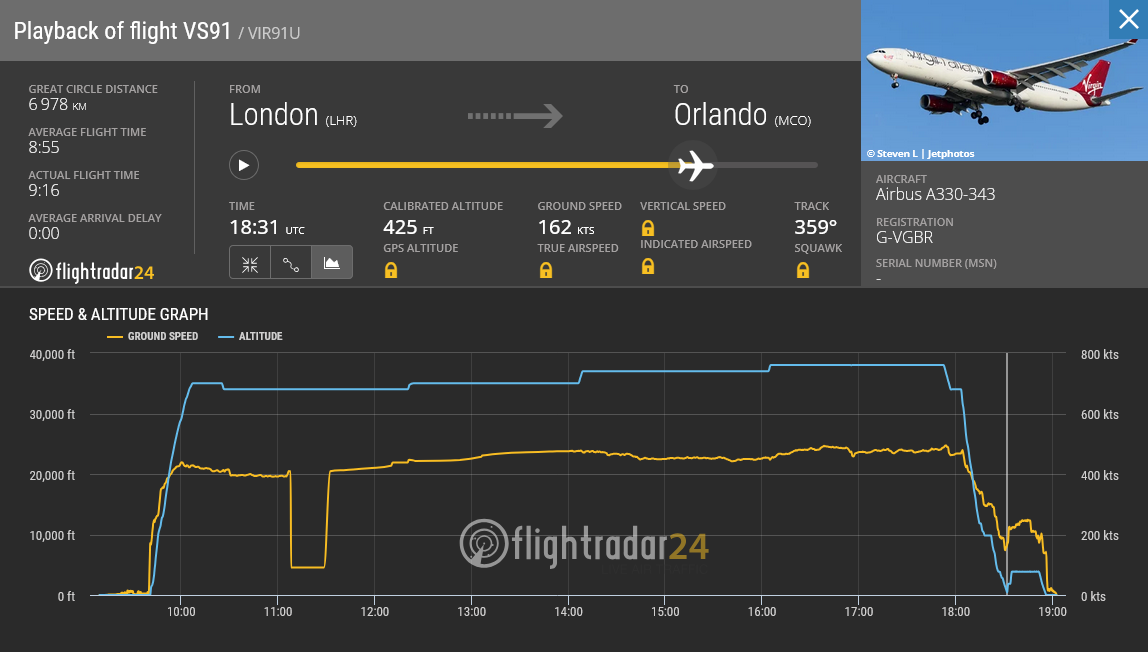

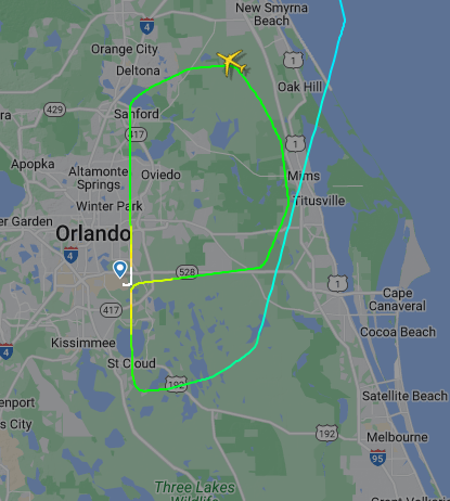

Il s'est passé quoi lors de l'approche finale sur la 36R à MCO ? A 425ft, gros virage "inattendu" sur la droite et remontée à 3850ft, et hop, on atterrit dans le sens inverse ?!...  :??:
https://zupimages.net/up/24/34/zxr3.png
https://zupimages.net/up/24/34/600z.png
Message édité par mikekine le 25-08-2024 à 22:58:36
Un changement soudain de vent dominant?

Laska-
Posté le 26-08-2024 à 08:54:42  profilanswer
Tu as la météo pour la période ici, aux alentours de 19hTU :
https://www.ogimet.com/display_meta [...] &send=send
Ce n'est pas assez précis, mais on imagine bien que l'orage qui était présent a du déclencher des rafales de vent et un vent temporairement du sud.

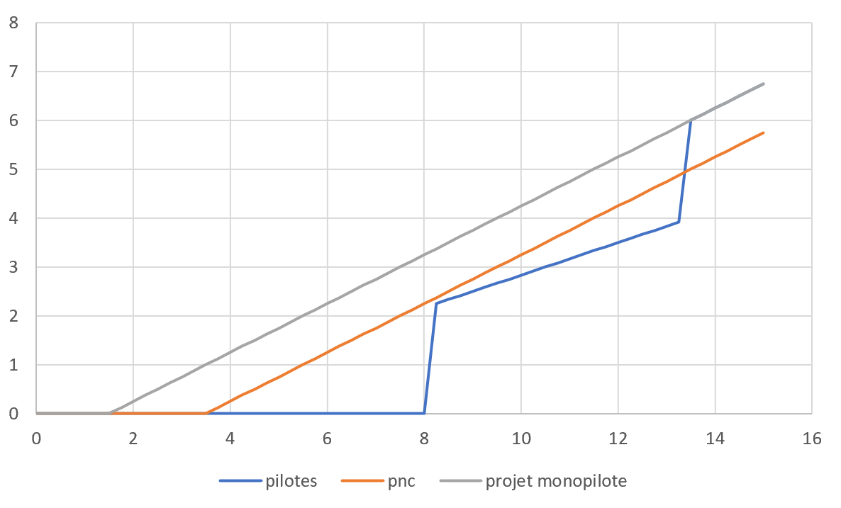

https://simpleflying.com/long-haul-crew-rest-guide/
Aujourd'hui, petit topo sur les repos en vol long courrier. La suite pourrait vous surprendre.
Ce que dit cet article est top, donc je vais simplement le reprendre.
Sur les vols long courrier, la fatigue est l'un des paramètres les plus importants à gérer. Il y a donc des pauses pour les pilotes comme pour les personnels de cabine.
De manière générale, on peut schématiser les choses ainsi :
Il y a 2 pilotes sur un vol d'une durée inférieure à 9 heures (environ, cela dépend aussi des compagnies)
3 entre 9 et 13 heures.
4 à partir de 13 heures.
Les repos des pilotes se font en dehors des phases de montée, descente, et préparation de l'arrivée. Donc en schématisant, ils peuvent commencer à partir de 30 min après le décollage et se terminent une heure avant l'atterrissage.
L'avion se pilote toujours avec deux pilotes dans leur siège. Donc s'il y a 3 pilotes, un seul part, et s'il y en a 4, deux partent, à tour de rôle.
Concernant les personnels de cabine, les repos se prennent en dehors des phases de montée, descente, et service. Toujours en schématisant, le service se termine environ 2 heures après le décollage et commence 1h30 avant l'atterrissage (grosso modo, selon la cabine, la composition commerciale, la ligne, la présence de turbulences qui décalent le service, cela peut varier bien sûr..). L'équipage de cabine se sépare en deux équipes égales (à 1 près).
Il y a toujours 15 minutes entre deux "tours de repos" pour passer les consignes, et surtout pour vaincre "l'inertie du sommeil" de ceux qui viennent de se réveiller. Mais je néglige cette durée dans la suite.
Les durées respectives du repos, si x est la durée du vol, sont donc :
Pour les pilotes sur les vol à 2 : 0
Pour les pilotes sur les vol à 3 : (x-1.5)/3
Pour les pilotes sur les vol à 4 : (x-1.5)/2
Pour les personnels de cabine : (x-3.5)/2
Donc concrètement sur un vol de 11 heures, on peut trouver 3h de repos pour les pilotes et 3h45 pour les PNC.
De manière générale, les PNC ont donc plus de repos que les pilotes, sauf sur les vols à 4 pilotes (et sauf si le service met plus de x heures).
Pour le repos, des petites couchettes qui sont à des endroits variables dans l'avion sont utilisées.
Certains constructeurs ont pour projet de piloter l'avion à un seul pilote en croisière. Les pilotes sont vent debout contre ce projet, pour des raisons de sécurité aérienne. Les pilotes sont contre ce projet, alors qu'il permettrait une forte augmentation de la durée de leur repos !
Cela se constate sur le graphe ci dessous. En bleu la situation actuelle. En gris, la situation proposée par airbus.
https://i.gyazo.com/27f5ef8afe453ba [...] a9c9ff.png
Le repos est bien supérieur, en moyenne 1h30 de plus sur chaque vol long courrier. Cela permettrait aussi des repos sur des vols moyen courrier un peu longs.
Quelqu'un qui ne penserait qu'à son intérêt personnel serait 100% favorable à un tel fonctionnement.
n°71429714
SodeKa
Posté le 30-08-2024 à 18:13:03  profilanswer
Il est un peu gros ton raccourci non ? Ce serait comme dire "En monopilote le pilote est seul dans le poste de pilotage, donc il a plus de confort. Quelqu'un qui ne penserait qu'à son intérêt personnel serait 100% favorable à un tel fonctionnement."
C'est pas un raccourci.
La fatigue c'est le point d'inconfort n°1 sur les vols long courrier.
Si tu fais du télétravail, essaie de simuler un vol de nuit, qui décolle à 21h et atterrit à 9h du matin.
Tires à pile ou face une période de 3h où tu peux dormir. N'oublie pas de mettre des hauts parleurs avec un bruit blanc à 85dB en fond histoire de t'aider à dormir.
Et parle nous de ton état au réveil, puis à 9h du matin. Parle nous de ta productivité sur cette nuit :o
Ensuite fais une nuit correcte. Et recommence la nuit suivante. Parle nous de ton état la journée qui suivra.
Le eMCO n'est pas le monopilote, ça n'a pas grand chose à voir.
Le eMCO consiste à dire que la croisière est une phase de travail qui ne nécessite pas deux pilotes. Ca permet de dormir la moitié du vol.
Le monopilote consiste à dire qu'aucune phase de travail ne nécessite deux pilotes. A priori ça ne permet pas de dormir en vol (sauf si le constructeur pense que zéro pilotes suffisent en croisière).
En monopilote, pas de sommeil, donc là c'est encore autre chose.
