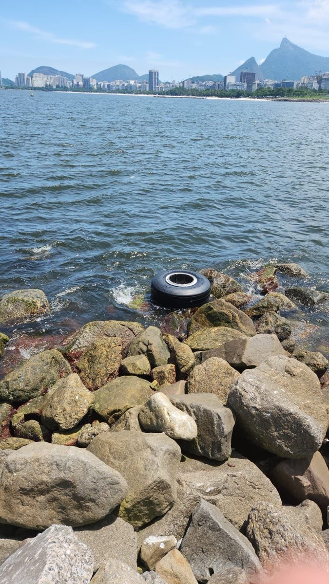

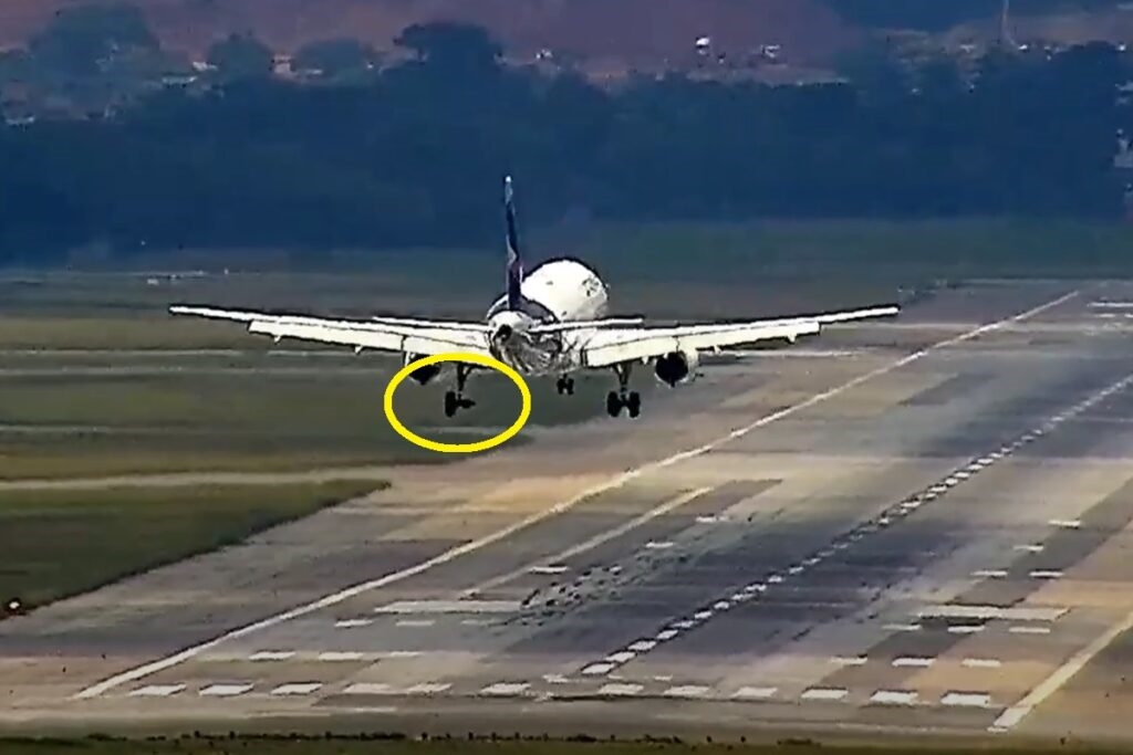

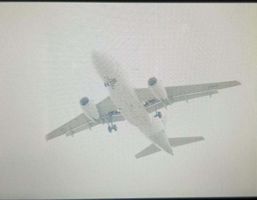

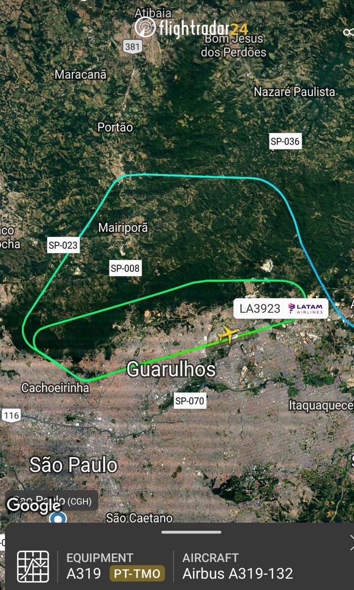

décidemment ça tient pas les roues en ce moment (retrouvée près de l'aéroport de départ)..
[:teepodavignon:8]
[:salami dubongout:4] FlightMode (@FlightModeblog) :
Feb. 6,#LATAM Airbus A319 (PT-TMO) flight #LA3923 from #RiodeJaneiro Dumont to #SaoPaulo Congonhas has been forced to divert to Sao Paulo Guarulhos int'l Airport after the pilots reported a gear problem during descent.
https://gitlab.com/BZHDeveloper/HFR/raw/master/emojis-micro/1f4f7.png ©Golf Oscar Romeo
youtube.com/@GolfOscarRome...
#Airbus #A319
https://rehost.diberie.com/Rehost?size=max&url=https://pbs.twimg.com/media/GFtqZHlWcAAVW15.jpghttps://rehost.diberie.com/Rehost?size=min&url=https://pbs.twimg.com/media/GFtqZMOWQAASgP7.jpghttps://rehost.diberie.com/Rehost?size=min&url=https://pbs.twimg.com/media/GFtqZc1WkAA78_i.jpghttps://rehost.diberie.com/Rehost?size=min&url=https://pbs.twimg.com/media/GFtqZ3gWwAAqw-D.jpg
Message édité par tim-timmy le 09-02-2024 à 12:17:58

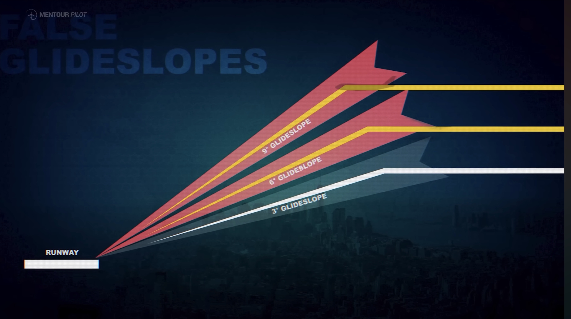

La problématique de capture de lobe à 9° n'a aucun rapport avec le QNH. Prouvons le par les chiffres :
Les altitudes les plus faibles de dernier palier sont de 2000ft. Disons même 1500 pour être pessimiste.
Pour capturer un faux glide à 9° en croyant être sur le bon glide à cause d'une erreur de QNH, il faudrait être à 4500ft. Soit un écart de 3000ft. Cela représente environ 110 hPa d'erreur pour qu'une telle méprise soit possible... QNH 900, ça en choquerait plus d'un, même mal réveillé.
https://lh3.googleusercontent.com/p [...] qqpKSMFaKc
L'altimétrie reste une problématique dans des cas assez rares pour les ILS, c'est à dire quand le dernier palier est limite par rapport au franchissement d'obstacle (même s'il y a des marges de franchissement qui sont prises, effectivement une erreur 20 hPa peut les entamer), mais sur le glide ou au dessus du glide le QNH peut être oublié (excepté pour la mesure des minimas comme déjà écrit, encore que là aussi il y a une vérification radiosonde)
Alors que le QNH est un problème qui peut mener jusqu'au sol, pour la totalité des approches de non précision, partout, dès que les conditions ne sont pas celles du vol à vue.
Tout cela n'exonère bien sûr pas de vérifier le QNH à chaque approche. D'ailleurs, la vérification sur chaque approche ILS de la cohérence distance/altitude permet de détecter les éventuelles erreurs grossières de QNH et d'éviter le problème sur les minimas. Une telle vérification n'étant pas possible en approche de non précision, l'absence de cette barrière constitue une différence majeure.
Enfin, si on discute de la procédure MSAW, il est attendu qu'une erreur a été commise auparavant. Si aucune erreur n'a été commise, et que le MSAW sonne, c'est un bug de celui-ci.
Auquel cas on peut se demander la pertinence d'ordonner une remise de gaz sur une fausse alarme, mais je ne vois pas d'autres limites au raisonnement ci haut (merci de l'avoir lu!)
