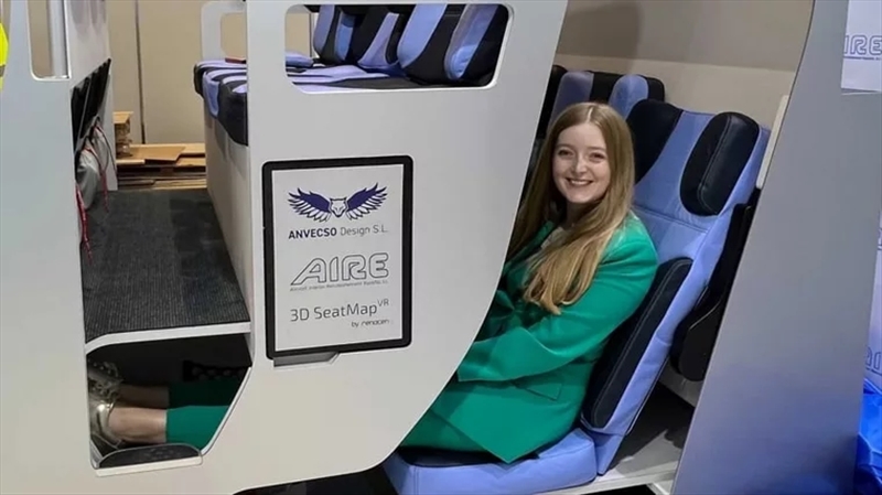

Posté le 17-06-2022 à 21:30:11  profilanswer
On est pas bien là ?
(tirée du topic images étonnantes)
https://rehost.diberie.com/Picture/Get/r/76471
Du coup ça se passe comment pour enjamber ton voisin(e) pour aller te dégourdir les jambes ?
n°66157761
tiibo
A chacun sa façon de voyager.
Posté le 18-06-2022 à 00:17:09  profilanswer
Tu ne fais pas ton Quenteagle et tu restes tranquille :o
Surtout en cas d'urgence.  [:branir]
Pas con. Je signe de suite pour voler à cette place.
Toute la file sort du rang. Comme aujourd'hui quoi.
