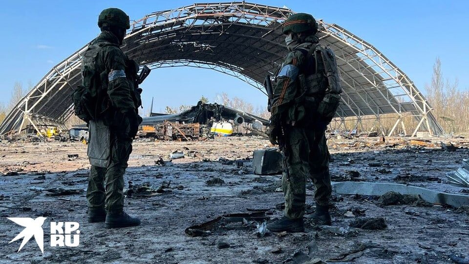

tomcat8390
BF1
Posté le 26-03-2022 à 20:59:48  profilanswer
https://www.aerobuzz.fr/breves-indu [...] 225-mriya/
Ils peuvent vraiment le reconstruire ??
Il a plus de 30 ans même la cellule est plus toute jeune.
