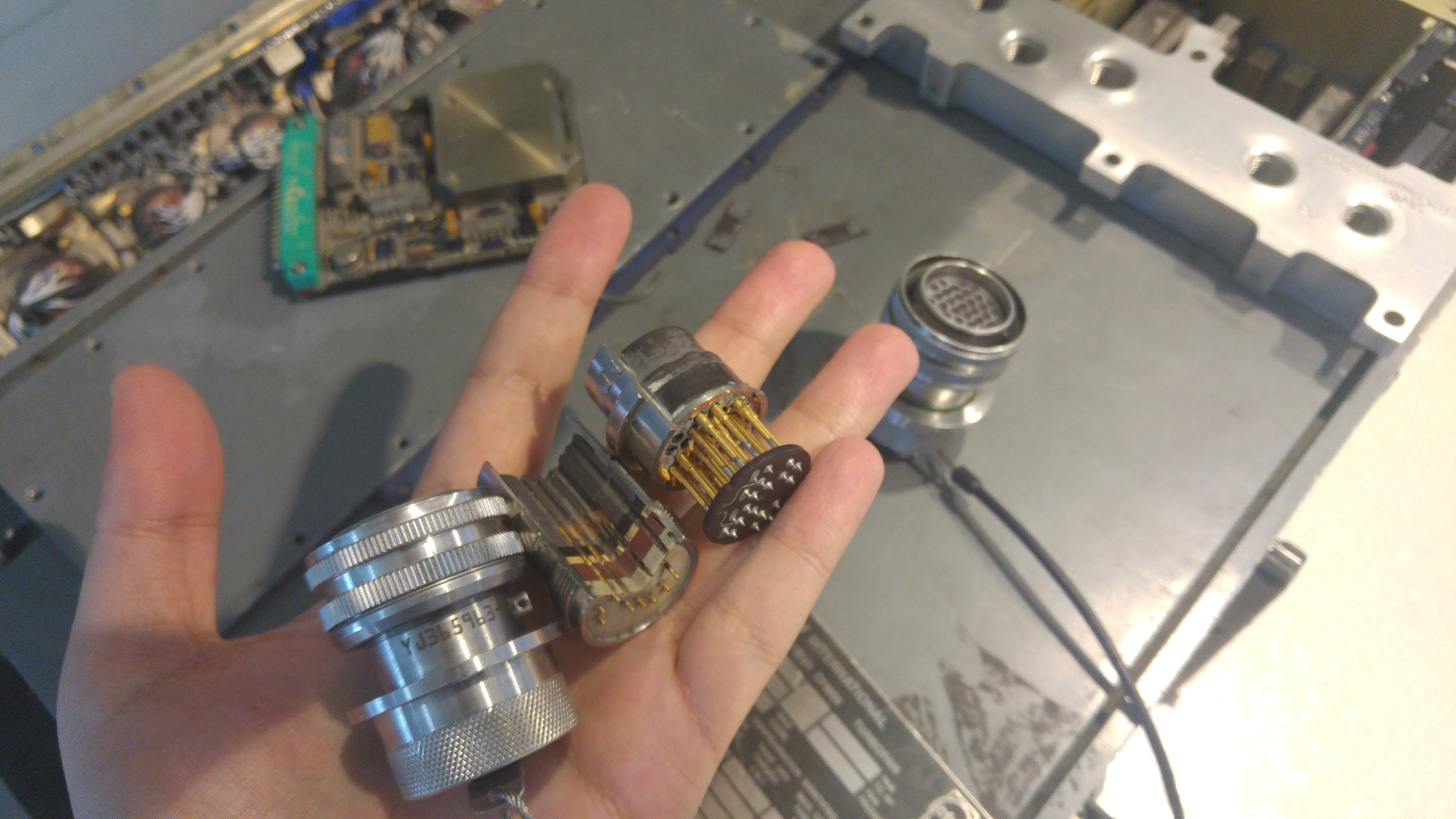

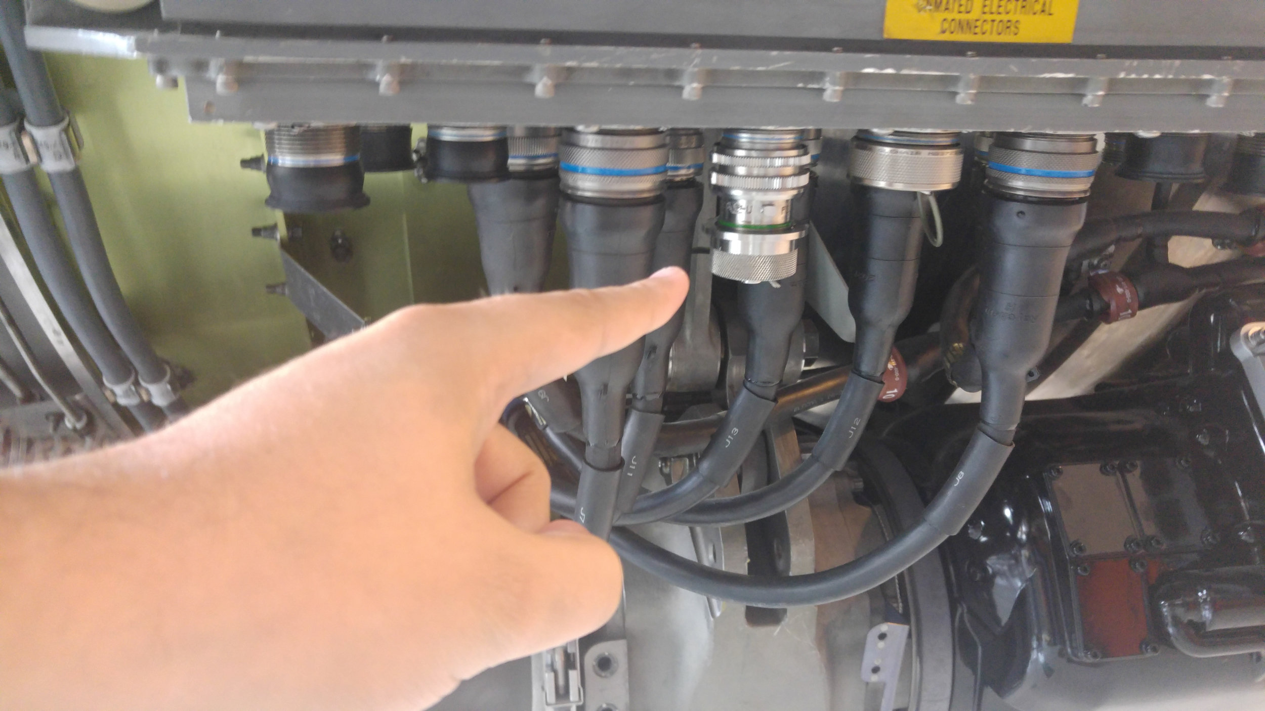

Sinon je disais que ce qu'un client achète, c'est de la poussée. Il a besoin de 23500 lbs, on lui fournit un CFM56 avec un id-plug qui dit à l'ECU d'appliquer les paramètres de perfo pour pousser ce qu'il demande, ça fait un 5B6. Il peut tout à fait prendre le même moteur et mettre un id-plug de 5B4 et il aura 27000 lbs. Mais c'est useless, pour le même trajet tu vas avoir un avion qui consomme plus et un moteur qui a pris quelques degrés, la compagnie est pas contente. :o
Un id-plug c'est ça, on le trouve sur l'ECU :
https://zupimages.net/up/19/23/w42b.jpg
En fait c'est fait avec des pins à l'intérieur qui sont "poussés" dans une certaine configuration :
https://zupimages.net/up/19/23/yf3a.jpg
Et selon cette configuration, l'id-plug "dit" à l'ECU sur quel moteur il est installé, un 5B4, un 5B6, et donc quels paramètres il doit appliquer.
n°56756636

Kelchacalc​etype
Posté le 07-06-2019 à 13:11:03  profilanswer
C'est vraiment rien comme modif. C'est ouf que ce soit de la simple reprog  :D

DemDal
Posté le 07-06-2019 à 13:39:52  profilanswer
Ce n'est qu'un simple bouchon (stub) qui pilote des discrets. Les différentes confs sont déjà dans le calculateur, il n'y a qu'à les activer.
