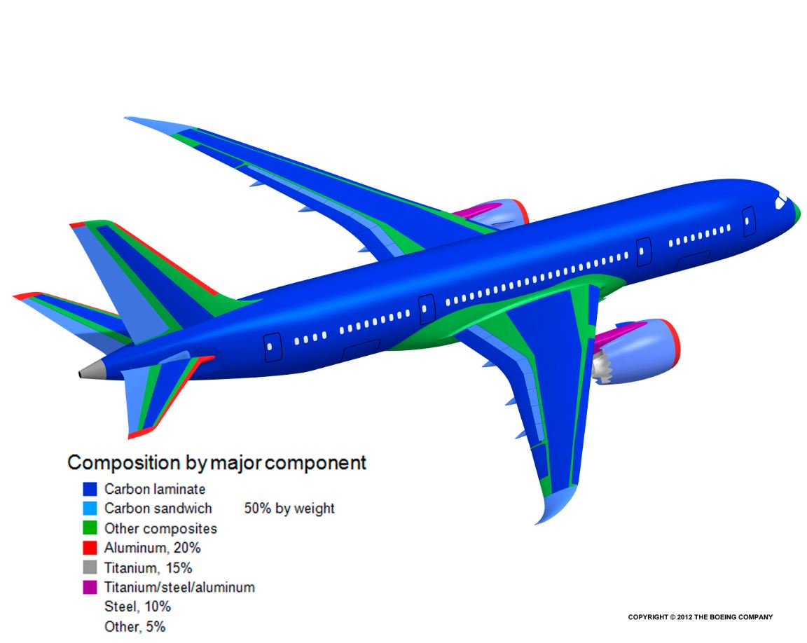

Composition de la structure du Dreamliner :
https://pbs.twimg.com/media/DcQx2ZAV4AA_pbv.jpg:large

Peut-on recycler la fibre de carbone ou la récupérer sur un avion d'ailleurs une fois sa vie terminée/scrap yard ?
n°53167270
Kelchacalc​etype
Posté le 03-05-2018 à 22:28:37  profilanswer
Non justement, contrairement à l'alu ça ne se recycle pas/mal.
Pour l'aero ce défaut est en partie compensé par une longévité accrue de la structure, ce type de matériaux résistant mieux aux efforts. Enfin, c'est l'argument avancé par Boeing et Airbus.
Parce que bon, un Dreamliner / A350 ne va pas voler un siècle non plus :/

Non, le carbone est bien pire. Ultra nocif. La poussière de carbone pénètre dans les organes (poumons, etc) et n'en ressort jamais.
En FAL c'est une horreur, dès que quelqu'un perce du carbone il faut évacuer la moitié de l'avion et le mettre sous aspiration géante + une tonne d'EPI pour l'opérateur qui perce.
D'ailleurs les méca font une prise de sang par an pour surveiller leur taux de carbone dans le sang, au delà d'une certaine valeur ils sont interdit de FAL350.

Et tout tient ensemble avec de la colle :o

En gros on économise du poids/kero mais au détriment du recyclage impossible de ces matériaux :/

Ça se recycle mal car il est impossible de "refondre" du carbone, et la forme des pièces (arrondies, galbées, etc) ne permet pas d'en faire des plaques utilisables ailleurs.
- Supersonique - a écrit :
Merci pour cet éclairage détaillé.
Le gain de poids et donc de kero n'est pas le seul avantage du carbone, la meilleure solidité de la structure permet plusieurs choses :
- une meilleure résistance à la pressurisation, donc meilleur confort passager
- une augmentation de la taille des hublots
- une augmentation de la masse totale
Par contre sans parler de scrap, quand il faut réparer un dommage sur une pièce en carbone c'est très technique. Pour un défaut de 1cm, il faut réparer la zone périphérique au défaut sur 20/30cm. On applique de multiples couches de carbone (la première et plus profonde fait la taille du défaut, la dernière en surface est immense par rapport au défaut), le tout dans une salle entièrement aspirée en travaillant toujours dos à la soufflerie (un mur souffle, l'autre aspire) pour respirer un minimum de carbone, etc.
Et je ne parle pas des défauts sur l'expanded foil :D
