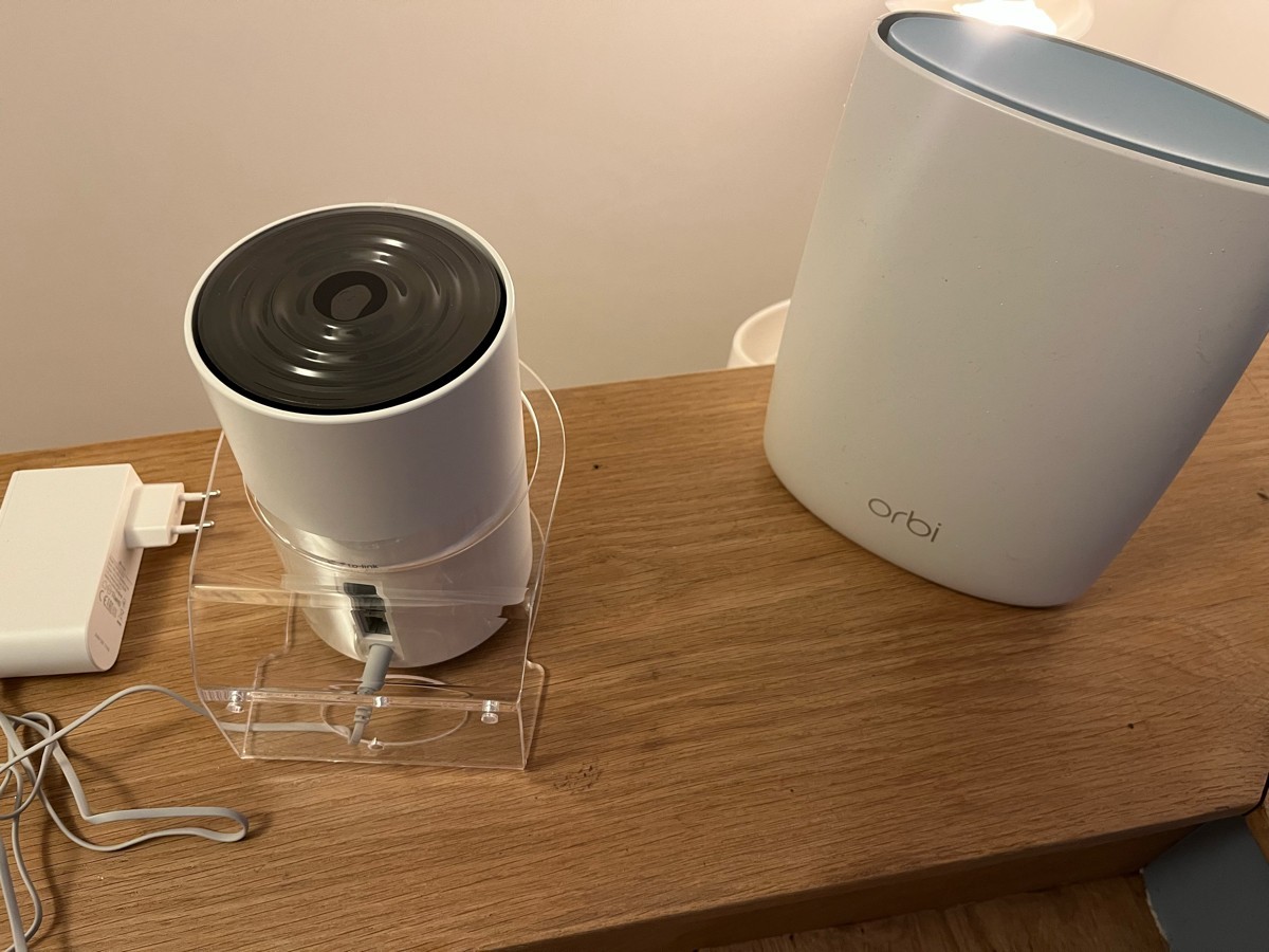

DustB
Posté le 22-01-2025 à 14:06:07  profilanswer
Pour ceux qui craignaient que Amazon.de livre tardivement les Déco xe75, annoncée le 30/01, je l’ai reçue le 20 ! Déballage ok mais je n’ai pas encore eu le temps de tout installer, c’est frustrant.
Par contre, si vous vous posez la question de leur encombrement, c’est nettement moins imposant que des Orbi 50, c’est assez discret je trouve, juste un peu moins design..
Y a plus qu’à…

Posté le 22-01-2025 à 14:12:23  profilanswer
Et ce support en plexi c'est du sur mesure ?

n°1251787
DustB
Posté le 22-01-2025 à 19:25:09  profilanswer
Non, acheté en même temps que les deco sur Amazon.de

Posté le 22-01-2025 à 20:29:04  profilanswer
Visiblement, ils ont pensé sur ces supports à prévoir une zone pour enrouler le fil électrique en trop, au lieu de rouler autour du support.
J’espère maintenant que les trous sont identiques à ceux des anciens supports pour  éviter de multiplier les trous, même si sur ce support, il y en a 3 (et pas 2)
