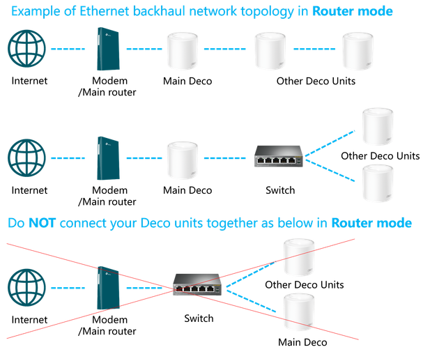

Je me suis acheté un kit de 3 bornes deco XE75 pro.
Mais j'ai l'impression que l'installation que je veux faire n'est pas possible :(
J'ai ma livebox 6 qui arrive dans une piece technique avec l'ensemble des prises RJ45 qui distribue la maison.
Le porte 2.5gbits de la livebox est branché sur un switch 8 ports 2.5 gbits.
Et je voudrais brancher mes 3 deco sur le meme switch avec le port 2.5gbits et les repartir dans la maison. Je n'ai pas besoin du wifi dans la piece technique.
Du coup la livebox et les 3 deco sont branchés sur le meme switch.
Hors d'après cette video ce n'est pas possible :
https://youtu.be/QVKRQDokkhE?t=704
Je suis obligé de brancher directement un deco sur ma livebox pour que ca fonctionne.
Sauf que du coup, comme le XE75 pro n'a qu'un port 2.5bits je ne peux pas beneficier du 2.5gbits dans la maison, me trompe je ?
Je décline toute responsabilité potentielle pour le contenu de mes propos et contenu multimedia (images, videos et sons) + miroir magic.
n°1215106
Akh3nat0n
Posté le 02-05-2023 à 20:44:20  profilanswer
Voila tt est dit :
si tu as plusieurs RJ45 ds la maison, dans ce cas là faut brancher chacun des deco sur des RJ bien distinct, switch ou non
Vu ton explication c'est comme si les deco étaient branchés l'un à coté de l'autre puisque pris sur le même switch
Message édité par Akh3nat0n le 02-05-2023 à 20:45:14
n°1215138
Gugus2000
Profil : Rien
Posté le 03-05-2023 à 14:54:14  profilanswer
https://i.ibb.co/PNDRVR9/Picture1-20220620054337d.png
https://i.ibb.co/9VtfN1W/Picture2-20220620054502y.png
Du coup pas possible en mode routeur.
n°1215141
StreneSaco
Posté le 03-05-2023 à 15:00:59  profilanswer
Exact. Mais en mode access point c'est possible.

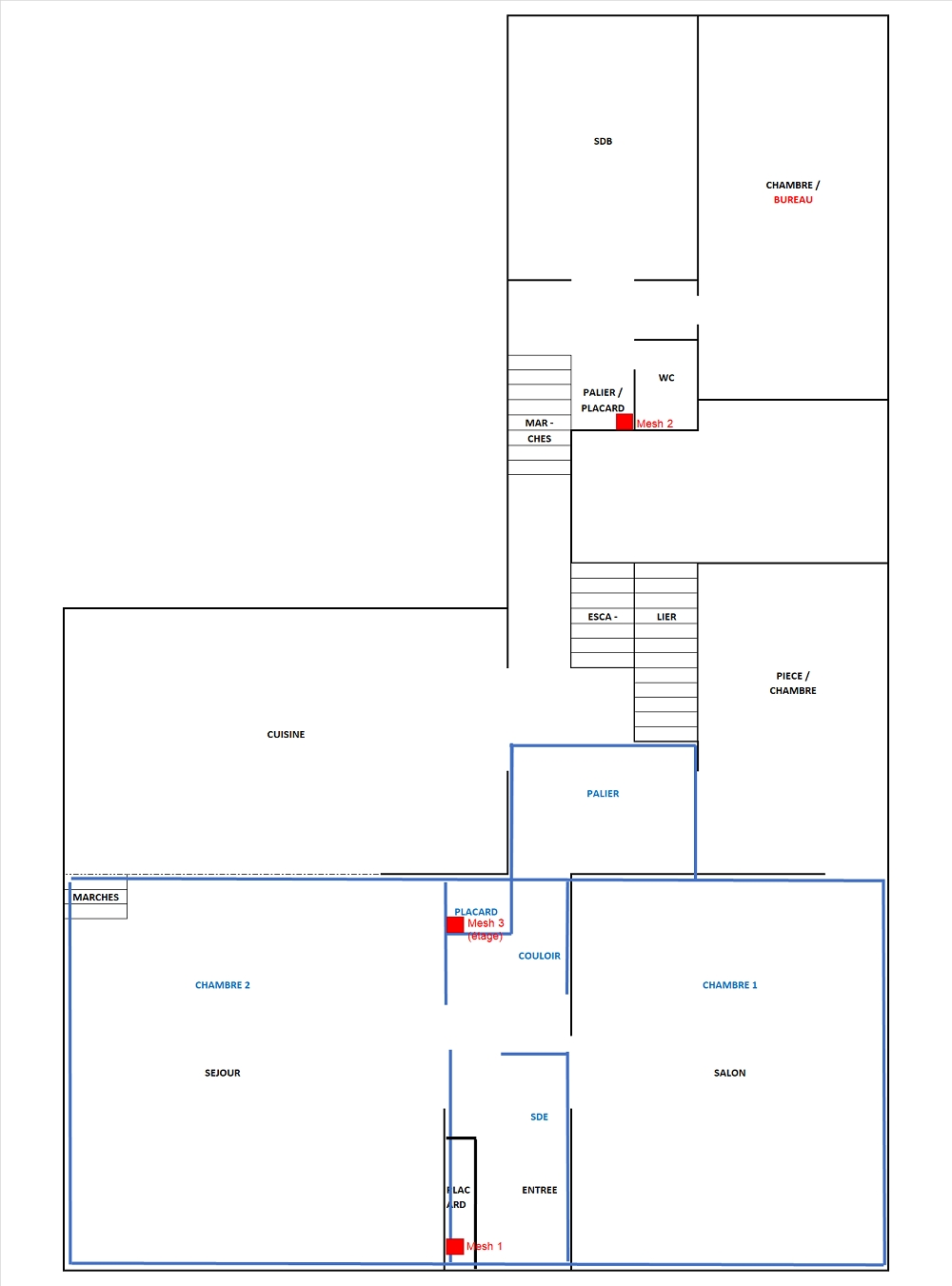

Je vous donne du plus concret:
https://rehost.diberie.com/Picture/Get/f/165806
Noir = RDV + niveau intermédiaire
Bleu = niveau +1
A savoir que tous les murs principaux sont en pierre, et que le plancher des chambres 1 et 2 est en bois. Voyant les prix des Orbi, je me demande si ça ne vaut pas le coup de supprimer le Mesh n°3 de l'étage, et que le 1 suffira pour aller jusqu'aux chambres à l'étage... :sweat:
