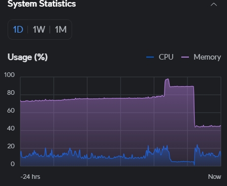

Je découvre qu'on ne peut plus ouvrir de tickets chez unifi, il ne reste qu'une IA de merde  :sweat:
Sur une grosse install j'ai mes AP qui se retrouvent à 97% de ram utilisée et ne font plus rien. Je passe mon temps à les rebooter  :cry:
Après reboot ils sont à combien de RAM utilisée ?
Feedback
n°1260192
ginie
Posté le 08-07-2025 à 16:48:20  profilanswer
60% pour des u6+
40% ac mesh
https://rehost.diberie.com/Picture/Get/f/406823
ça monte d'un coup, on dirait qu'un process plante/se ferme et là l'ap ne prend plus rien jusqu'au reboot
