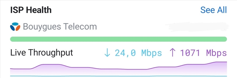

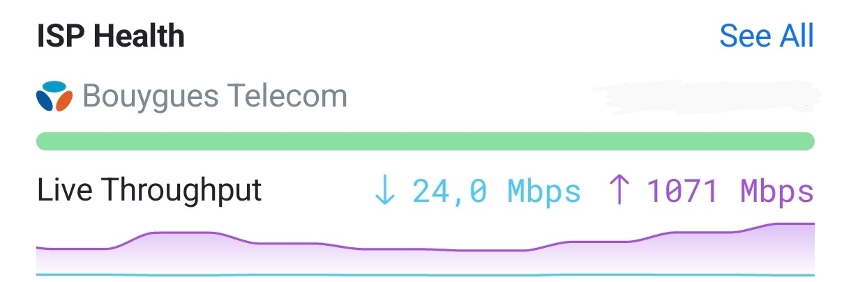

Sinon on en parle de l'UDR7 qui arrive à débrider ma ligne Bouygues 1Gbits montant? :sol:
https://rehost.diberie.com/Picture/Get/r/481278
