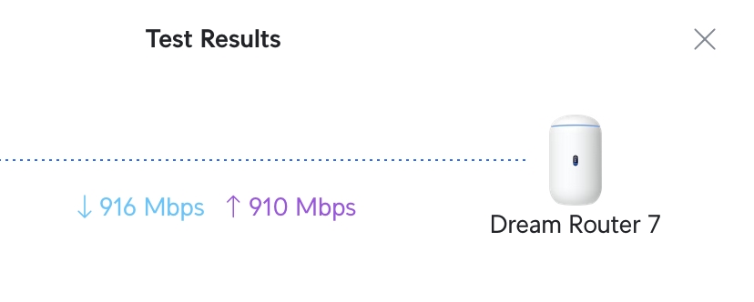

Posté le 06-03-2025 à 18:46:40  profilanswer
UDR 7 reçu :
https://rehost.diberie.com/Picture/Get/r/375971
On dirait que ça marche, sauf hfr qui est complètement inaccessible.
Très bizarre :D

Installation terminée de l'UDR 7 qui remplace totalement mon pfSense et me rajoute un AP wifi 7 :jap:
Bon par contre c'est vraiment de la merde avec PPPoE sur port 2.5G.
Mon client VPN ne se connecte pas, les photos ne chargent pas sur whatsapp / signal, + quelques autres soucis.
Et je n'ai pas testé personnellement mais a priori les calls teams / zoom ont aussi des problèmes.
