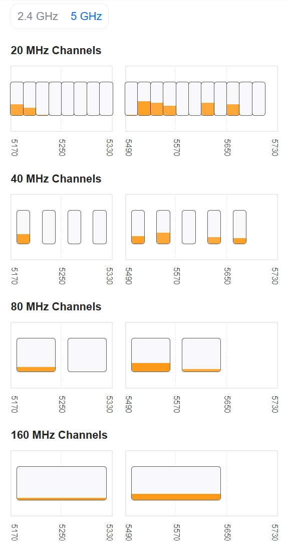

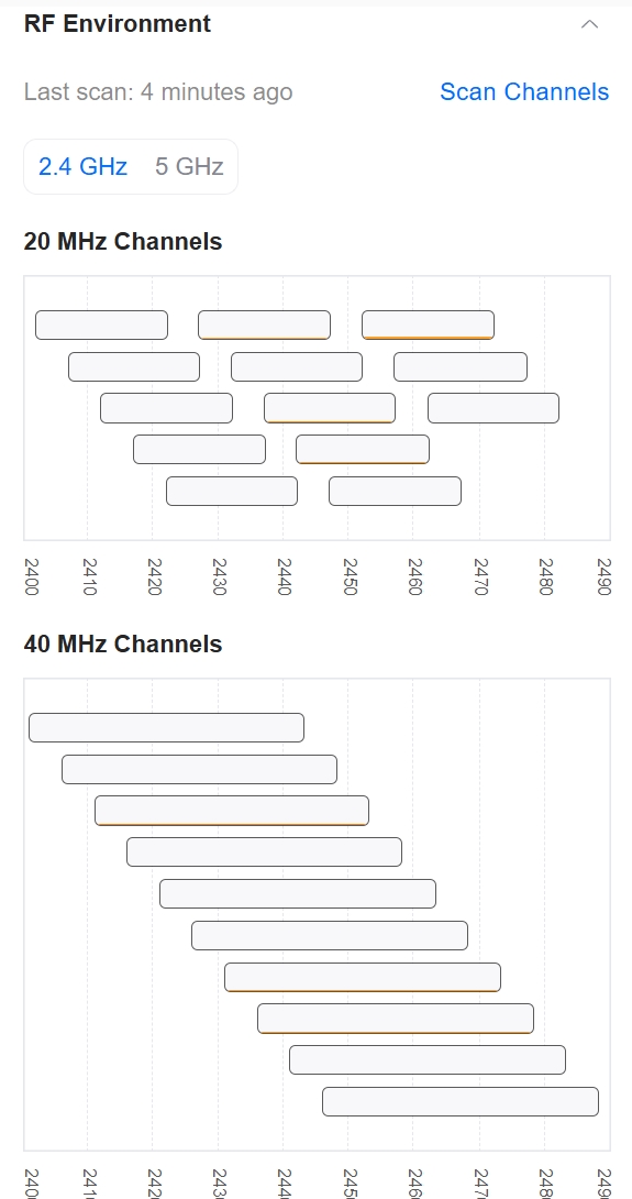

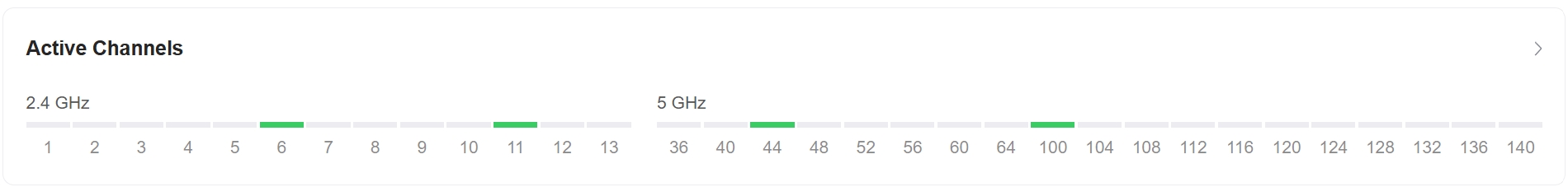

Bon je crois que j'ai besoin de votre aide car je ne trouve pas d'où vient le problème.
Je suis en vacances dans la maison de mes parents, et j'y ai installé 2 U6-Mesh. Un à l'intérieur, l'autre à l'extérieur.
Les canaux sont en auto et j'ai lancé l'optimisation pour que les 2 n'interfèrent pas.
Je précise que la maison se trouve dans la pampa, sans rien autour presque, donc aucun autre wifi parasite, ou très très faible signal 2.4Ghz.
Ben j'arrive qu'à avoir du 270Mbits/s au maximum sous iperf.
Or chez moi en ville avec également un U6-Mesh, avec pleins de wifi parasite de tous les côtés, j'obtiens du 800Mbits/s il me semble de mémoire.
Bref je ne sais pas d'où vient le problème.
Vous auriez une idée???
Ca peut venir du câblage?
Je précise que j'ai ce débit pourri sur les 2 AP.
Augmenter la largeur des canaux n'y fait rien.
edit:
https://rehost.diberie.com/Picture/Get/f/313326
https://rehost.diberie.com/Picture/Get/f/313327 https://rehost.diberie.com/Picture/Get/f/313328
edit2:
Point commun des 2 AP, le switch D-Link.  [:transparency]
Message édité par fredo3 le 10-09-2024 à 21:15:12

Chez toi à 800Mbps tu as 2 clients wifi, ou bien 1 wifi et 1 filaire ? Ici tu as exactement pareil ?
Le switch d-link c'est une piste oui [:transparency] Un câble moisi c'est possible aussi, mais 2 d'un coup c'est louche. Si tu peux, teste 1 AP après l'autre, avec un client wifi et un client filaire. Si t'as 2 clients filaires tu peux aussi bencher le switch

Chez moi j'ai un peu moins de clients, mais je ne pense pas que ca fasse une différence aussi grande.
Je viens de débrancher un AP et j'y ai relié le PC. J'ai des perf de l'ordre du gigabit. Donc le câble et switch sont ok.
Ca vient de la config des AP alors  [:transparency]

Si tu as 2 clients qui émettent/reçoivent sur le même AP en même temps (iperf de wifi à wifi), tu divises la bande passante dispo par 2
