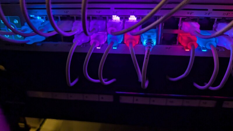

Pour ceux qui ont du switch Pro Max. J’ai reçu quelques cordons Aliexpress pour voir. Ça fait le job en terme de lisibilité pour moins cher.
https://img3.super-h.fr/images/2024/09/02/PXL_20240902_201149574.RAW-01.MP.COVER.md.jpg
Cordons de droite en bleu sur le groupe du milieu dans la rangée du bas. Les autres sont les Unifi.

Posté le 03-09-2024 à 07:40:51  profilanswer
J'avais les mêmes avant que je benne tout, problèmes de signal au bout de plusieurs mois...
Edit: et c'était bien du Samzhe.
Message édité par DrDooM le 03-09-2024 à 07:41:18

Winpoks
Posté le 03-09-2024 à 07:56:27  profilanswer
