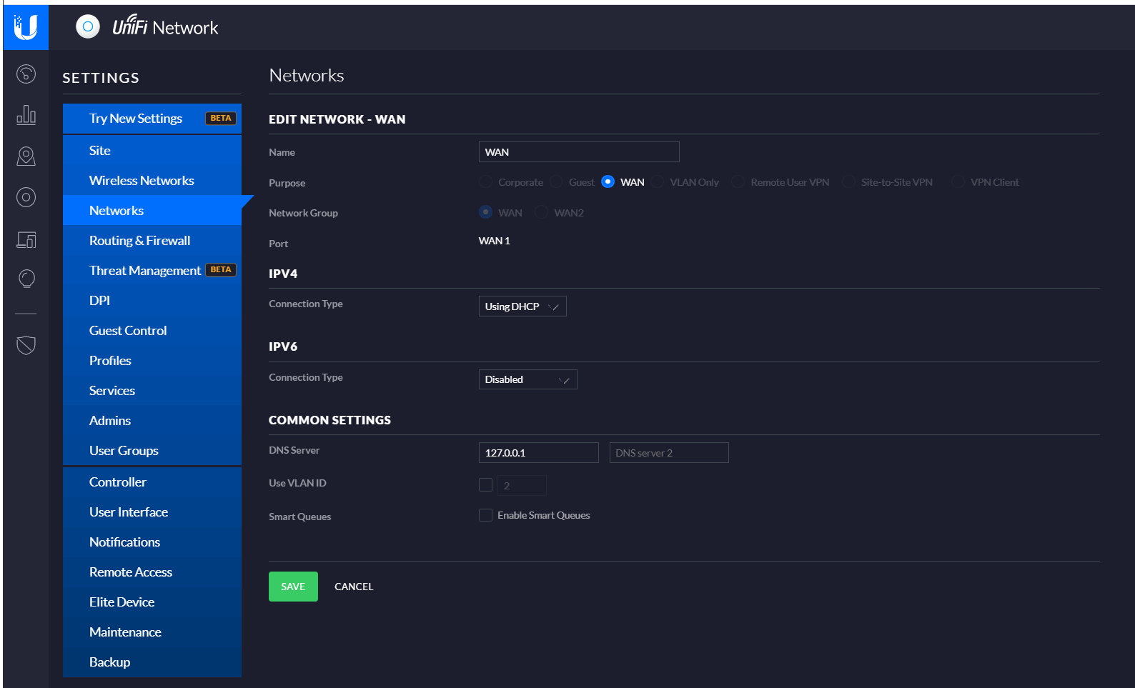

Bonjour,
J'ai un p***** de probleme je deviens fou depuis 5h de temps
j'ai intercalé un USG (unifi security gateway) entre ma freebox et mon switch piloté par une cloudkey gen2
jusque là ca va.. la freebox en mode bridge
et la rien ne marche :(
je fini par forcer les dns google sur les parametre de LAN du controleur et la miracle je retrouve internet sur mes machines fixe en ethernet mais pas sur tout ce qui est en wifi :(
helllllllllpppppppp
en plus ca doit etre tellement con....
je peut pas me passer d'internet longtemps, si vous avez une piste, meme pro via une prise de controle teamviewer je suis interessé
merci

pob
Posté le 03-05-2020 à 23:03:09  profilanswer
denisvignes a écrit :
Bonjour,
helllllllllpppppppp
merci
le wifi de la freebox?
n°1117191
denisvigne​s
Posté le 03-05-2020 à 23:09:45  profilanswer
non le wifi via les AP unifi bien sur
n°1117192
pob
Posté le 03-05-2020 à 23:12:43  profilanswer
bah tes periphs recoivent bien une adresse par le dhcp de l usg?
tu peux pinger 8.8.8.8 depuis un de tes periphs?
n°1117193
denisvigne​s
Posté le 03-05-2020 à 23:16:40  profilanswer
je ne sais pas pinguer depuis un chromebook, je me renseigne
n°1117194
denisvigne​s
Posté le 03-05-2020 à 23:20:16  profilanswer
mon chromebook recoit bien une ip en se conectant sur l'AP
je peux pinger la cloudkey
mais pas 8.8.8.8
n°1117199
pob
Posté le 04-05-2020 à 00:02:57  profilanswer
mais pas 8.8.8.8
il recoit une adresse valide sur ton reseau ? il recoit bien passerelle et dns ?
sur le meme sous reseau que tes equipements filaires ?
Message édité par pob le 04-05-2020 à 00:04:13
n°1117201
denisvigne​s
Posté le 04-05-2020 à 00:13:26  profilanswer
ben oui, c'est super bizare
n°1117202
DemDal
Posté le 04-05-2020 à 00:23:05  profilanswer
J'ai bien galéré pendant des heures également quand j'ai intercalé l'USG entre la Freebox et mon réseau local.
J'ai une Cloud Key qui gère la configuration. Les paramètres dans la Cloud Key doivent "écraser" ces paramètres je pense.
USG :
WAN Settings :
Connection type : DHCP (oui c'est bizarre)
Preferred DNS : 127.0.0.1 (là aussi bizarre, sinon essaie autre chose)

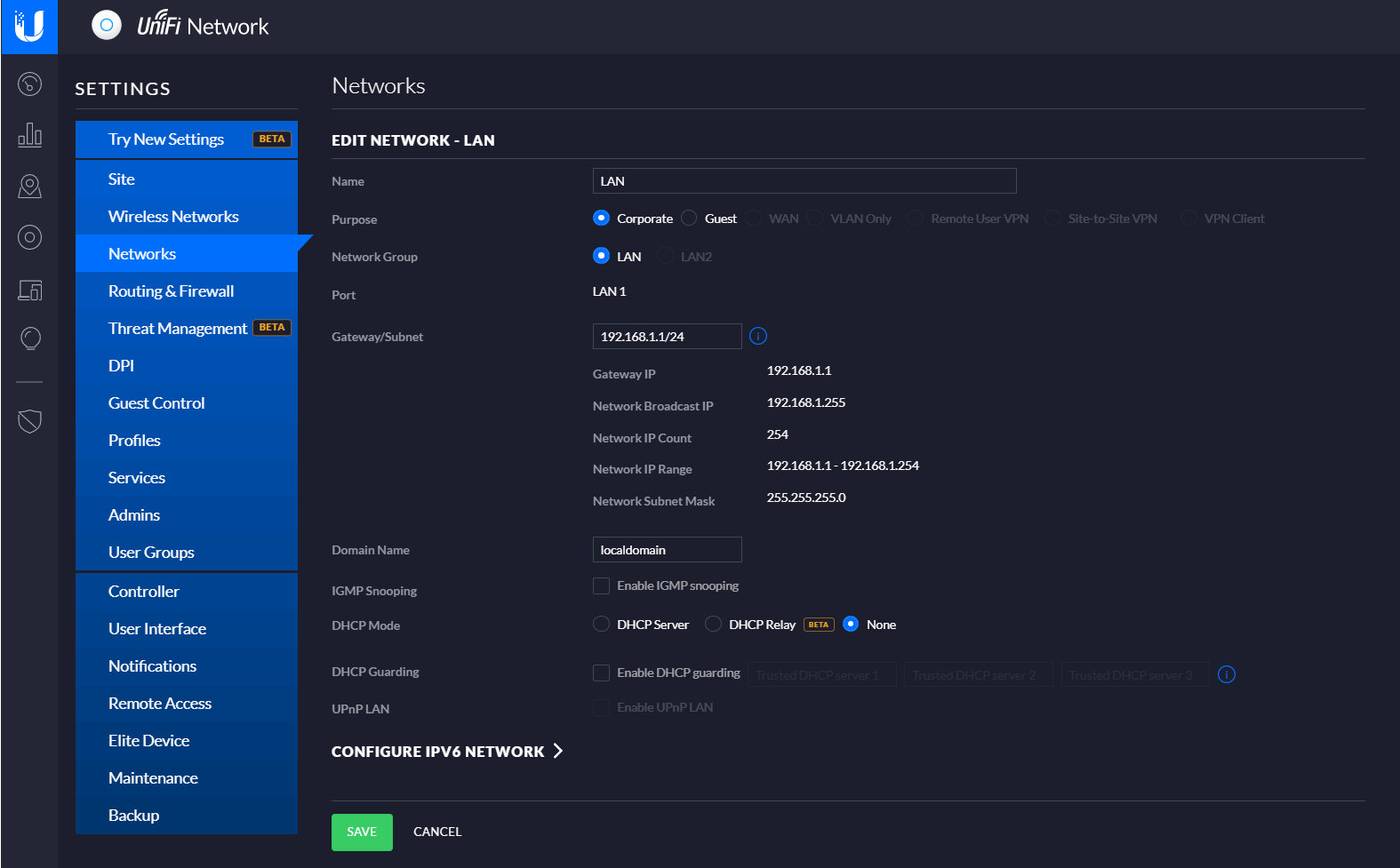

LAN Settings :
192.168.0.254
255.255.255.0
DHCP server : OFF (je comprends pas pourquoi, soit)
Honnêtement quand je l'avais fait à l'époque c'était différent, la configuration a dû évoluer quand j'ai ajouté la Cloud Key ou quand j'ai changé de Freebox.
Freebox :
Mode réseau : Bridge
Message édité par DemDal le 04-05-2020 à 00:24:46

USG :
WAN Settings :
LAN Settings :
192.168.0.254
255.255.255.0
Freebox :
waowww ha oui super bizarre en effet :) je vais jamais m'en sortir :(

Paramètres d'installation de l'USG :
WAN SETTINGS
Connection Type DHCP                Router 82.xxx.yyy.254         (adresse du routeur dans le DSLAM)
IP Address 82.xxx.yyy.zzz            Subnet Mask 255.255.255.0 (adresse WAN de ta connexion)
Preferred DNS 127.0.0.1              Alternate DNS                    (les DNS sont gérés dans la Cloud Key, Networks/WAN, 212.27.40.240 et 212.27.40.241 chez Free, tu peux donc mettre 212.27.40.240, la Cloud Key va le modifier ensuite je pense)
LAN SETTINGS
IP Address 192.168.0.254            Subnet Mask 255.255.255.0
Pense à redémarrer toutes les machines, ça peut aider.

https://zupimages.net/up/20/19/htix.jpg
Message édité par denisvignes le 04-05-2020 à 00:41:46

Posté le 04-05-2020 à 00:43:31  profilanswer
https://zupimages.net/up/20/19/f4vf.jpg

Faut que tu te connectes sur ton USG directement.
Il te manque un serveur DHCP sur ton réseau local.

Tu vois, j'ai pas les même zone de saisie pour mes paramètres :(
et le 192.168.(1).X c'est parceque j'ai pour un autre truc besoin de ce genre d'ip (une autre histoire)

Peut-être que tu n'as pas besoin de te connecter à l'USG finalement.
Essaie d'ajouter un serveur DHCP sur ton réseau local.
DHCP Server
DHCP Range à compléter
DHCP Name Server Auto
DHCP Least Time 86400
DHCP Gateway IP Auto
