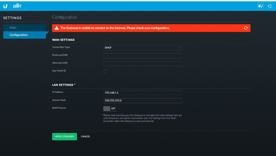

Bonjour,
Bon la nuit ne m'a pas été très utile  :sleep:
je tien d'abord à remercier de leur aide les deux collegues d'hier soir  :jap:
Peut être pour avancer sereinement je met la capture de ma freebox et de mon USG pour voir à la source ce qui coince.
Ma freebox en mode bridge:
https://zupimages.net/up/20/19/i5ak.jpg
Mon USG:
https://zupimages.net/up/20/19/1rz5.jpg
https://zupimages.net/up/20/19/ssr9.jpg
mon PC fixe via ethernet ramasse ça et internet marche:
https://zupimages.net/up/20/19/4h50.jpg
mon chromebook via wifi ramasse ca:
ha ben j'allais noter toute la config, mais la ca connecte meme plus mes bornes !!!!
et ca marche po :(

Mode bridge de la Freebox ok.
Par contre l'adresse IP du Freebox Server (même grisée) est sur un sous-réseau identique à ton réseau local.
Je ne sais pas si ça pose problème.
Chez moi c'est différent (réseau local en 192.168.0.x, Freebox Server 192.168.1.254, grisée je le rappelle).
Ensuite j'ai trouvé ça :
https://community.ui.com/questions/ [...] 749e8cd4d7
Il y aurait un deuxième serveur DHCP sur ton réseau ?
https://community.ui.com/questions/ [...] 56dcf168b1
Ça parle de faire un factory reset de TOUS tes appareils Ubiquiti.
Essaie de débrancher une partie de ton réseau, commence petit et vois quand ça commence à poser problème.

Pour ma part quand j'ai installé l'USG j'ai procédé ainsi:
1. passage par du double nat en premier:
1.1 configurer la freebox pour que le dhcp freebox fasse du 192.168.2.x
1.2 configurer l'usg pour être une passerelle en 192.168.1.x
2. une fois que tout ça marche - passage en bridge et renouvellement du bail dhcp WAN de l'USG.
Après, mon DHCP et DNS locaux sont gérés par des serveurs locaux et non par l'USG.

Je rejoins aeon-: j'ai remonté les posts, j'ai un peu de mal à cerner le problème ^
Jusqu'ici je comprends que tu n'as pas d'IP sur le WAN de ton routeur :??: ?

Posté le 06-05-2020 à 08:04:46  profilanswer
Je vous fais un topo complet dès que j'ai 5minutes.
