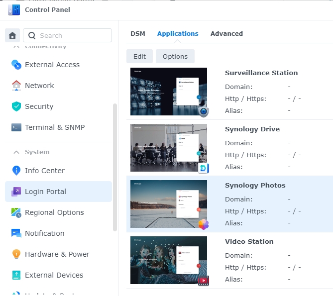

Sinon, pour PhotoStation, je ne vois pas pourquoi j'y ai accès depuis l'interface web DSM par un lien genre: https://IpNasLocal:5001/?launchApp...
Mais que quand je fais: https://IpNasLocal/photo, j'obtiens juste "The requested URL was not found on this server.".
Ce n'est pas un soucis de Firewall sur le NAS à priori (j'ai essayé en le désactivant).
Comme c'est sur le réseau local, ça n'a rien à voir avec les ports du routeur (et quand bien même, je n'ai rien changé, ils sont toujours ouverts).
Si je veux accéder à mon site web, ça marche via https://IpNasLocal/monsiteperso
Edit: Au cas où, je veux bien que quelqu'un me dise quelles sont les permissions sur le shared folder photo.
Chez moi, seul le groupe administrator peut lire/écrire, de même que l'utilisateur administrateur, et par rapport au "System Internal User", il n'y a que PhotoStation qui y a accès en read/write, tout le reste est en no access.
Ah, c'est peut-être à cause de cette page Login Portal:
https://rehost.diberie.com/Picture/Get/f/256319
Je n'ai pas souvenir d'y avoir mis quelques choses par le passé, mais c'est vide aussi pour vous ?
Bon, il faut y définir au moins l'alias...
J'ai vraiment des merdes et des settings perdus.
De même, sous l'application web Surveillance Station, il ne m'affiche pas toutes les icones...
Message édité par MiB75 le 23-02-2024 à 10:49:30
