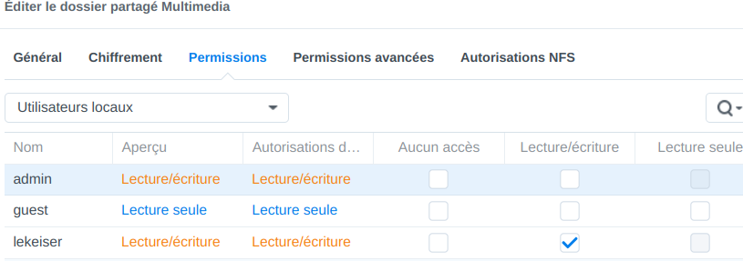

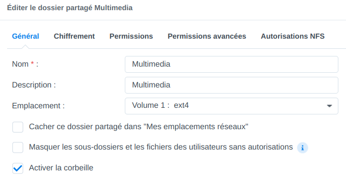

Bon. Donc :
_ un DS218J
_ un partage Multimedia. L'utilisateur LeKeiser a le droit d'accès en lecture/écriture. Pas de permissions avancées. Partage NFS sur la plage de mon LAN, privilège Lecture Ecriture, squash : pas de mappage, permettre aux utilisateurs d'accéder aux dossiers montés.
_ le service NFS est activé, version 4.
_ LeKeiser fait aussi parti du groupe Admin.
Sur mes portables Ubuntun & Mint, dans mon fstab, j'ai :
192.168.100.10: /volume1/Multimedia /mnt/syno2 nfs4 defaults 0 0
Normalement, si je ne m'abuse, je devrai pouvoir créer des dossiers, copier des fichiers, dans mon point de montage. Hors, je peux me balader dans les répertoires, lire les fichiers, mais aucune création ne m'est possible.
Pourtant, sur le NAS, le partage est donc en lecture/écriture.Et sur mes portables, l'option defaults normalement, monte le share en RW. nfsstat -m me dit bien que je monte le share en RW.
J'ai loupé quelque chose, c'est sûr, mais je ne vois pas où  [:mariocompiegne]
Merci de vos retours posés :)
Message édité par LeKeiser le 12-12-2023 à 11:05:56

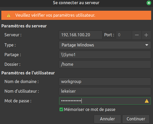

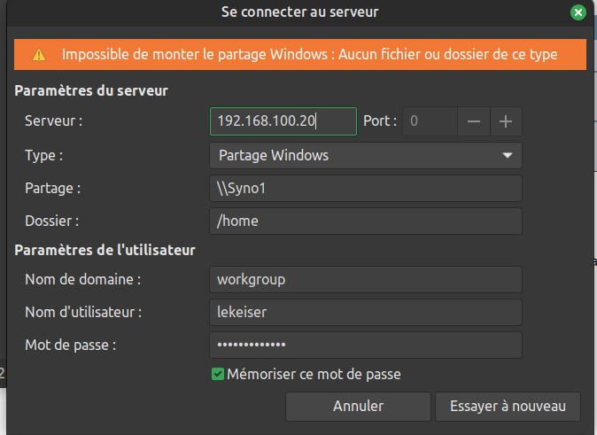

Qu'entends tu par "le mappage" ? L'option squash que je n'ai pas activée sur mon NAS ? :??:
Je voulais monter les partages en SMB, mais pareil, je n'y arrive pas, sur Mint LDME.
Sur mon portable, smbclient et cifs-utils sont bien installés. Normalement, si je ne m'abuse, cela suffit à monter des partages SMB sur mon portable. Pas besoin d'installer samba.
Mais quand je tente de me connecter, j'ai deux erreurs bizarres :
https://zupimages.net/up/23/50/21ch.png
et si je clique sur Ré-essayer j'ai :
https://zupimages.net/up/23/50/kzj8.png
alors les chemins et les partages sont bons
et l'identifiant est bon
Vous voyez le problème vous ? :??:
J'ai esssayé un autre montage, /Multimedia, et pareil
Donc 1) je peux monter les shares en NFS mais je ne peux pas écrire dans les répertoires, et 2) je n'arrive pas à monter les shares en SMB.

n°1226800
LeKeiser
Appelez moi Marcel.
Posté le 13-12-2023 à 10:24:29  profilanswer
djalex a écrit :
Salut,
donc ce serait  \\syno1\home si je comprends bien...
au lieu de syno1, essaye avec l'IP et le dossier, c'est plutot \home et non /home
Ben en fait, si je me base sur ce que dit le NAS :
https://zupimages.net/up/23/50/t0zv.png
donc \\Syno1
puis après le dossier à accéder : /home
et lorsque je suis sur la fenêtre de base de connexion réseau sur ma Mint, j'ai :
https://zupimages.net/up/23/50/h1tc.png
et donc le dossier serait accessible avec le / et pas \
j'ai changé mais exactement le même problème :
\\Syno1\home
\\Syno1 tout court
\\Syno1 et en dessus \home
//Syno1 et en dessous /home
//Syno1/home
Message édité par LeKeiser le 13-12-2023 à 10:26:43

Posté le 13-12-2023 à 10:51:13  profilanswer
Et bien dans Serveur je mets l'IP bien entendu. Et dans Port, je ne peux rien changer. En SMB, comme sur les screenshots là.
Dans Partage, \\Syno1
Dans Dossier : /home (ou /home/Multimedia)

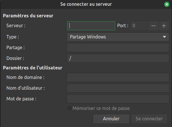

Je@nb
Modérateur
Kindly give dime
Posté le 13-12-2023 à 10:56:11  profilanswer
Bah serveur c'est soit le nom de ton serveur soit son IP
Partage c'est le nom de ton partage sur le syno genre home, vidéo, music and co
Et dossier c'est où le partage sera monté sur ton pc genre /mnt/syno-home
n°1226804
ShonGail
En phase de calmitude ...
Posté le 13-12-2023 à 10:58:03  profilanswer
Il faut comprendre ce que l'on fait. Surtout si on veut du linux :o
Ton NAS a une IP et un nom d'hôte.
Son IP c'est 192.168.100.20
Son nom d'hôte c'est SYNO1
Donc ton partage, c'est au choix :
- \\192.168.100.20\home
- \\syno1\home
mais pas les deux en même temps.
Donc dans ta GUI, niveau serveur, tu mets soit SYNO1, soit l'IP.
Et je t'invite fortement à mettre l'IP car rien n'assure que ton linux soit apte à résoudre SYNO1 par la bonne IP.
Et niveau partage, tu ne mets rien. Ou peut être ton "home".
EDIT : grilled
Message édité par ShonGail le 13-12-2023 à 10:59:34

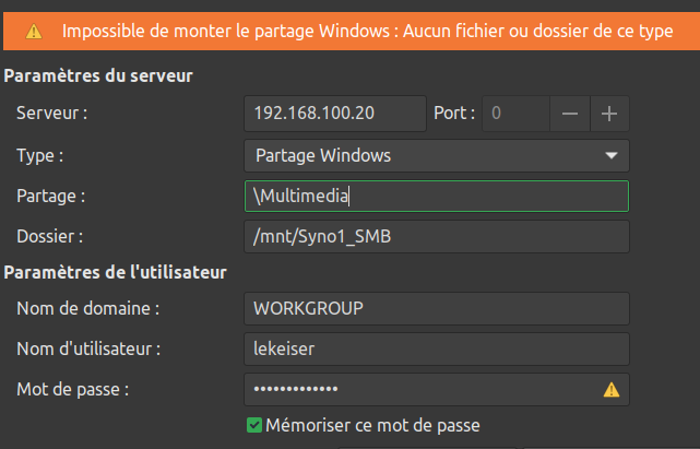

Et bien Serveur, je mets uniquement l'adresse IP de mon NAS.
Partage, je mettais l'information du NAS (screenshot plus haut) donc \\Syno1 (c'est bien le nom du partage sur le NAS) et même \\Syno1\Multimedia
Dossier, j'ai mis cette fois /mnt/Syno1_SMB (nom de mon répertoire sur mon portable)
Mais toujours les mêmes erreurs.
Je précise que sur un portable Windows, je peux me connecter sur le NAS, et copier des fichiers. En SMB donc.
Des idées aussi pour le NFS ? Je peux me connecter mais uniquement en RO. (cf mon fstab)
Merci de vos retours à tous :)

Dans Serveur, je mets l'IP du NAS. Me semble bien obligatoire.
Dans Partage, le partage du NAS : \\Syno1
après, si je laisse vide Dossier, le résultat est le même :spamafote:
j'ai toujours les deux mêmes erreurs vues au dessus. "Impossible de monter le partage Windows" Puis si je clique sur ré-essayer, c'est à problème d'authentification, alors que les identifiants sont les bons.

Posté le 13-12-2023 à 11:52:41  profilanswer
Mais \\SYNO1 n'est pas un partage mais le nom d'hôte de ton NAS.
Dans partage tu ne mets rien ou ton "home".
Et dans dossier, comme indiqué par Je@nb le point de montage sous ton linux.

Posté le 13-12-2023 à 13:13:00  profilanswer
Même si je mets /home ou \\home ou /Mutimedia ou \\Multimedia, toujours la même erreur :
https://zupimages.net/up/23/50/ui9x.png

Mutimedia ou \\Multimedia ou \Multimedia, rien ne passe :(
Ces infos là (via le GUI déjà) ?
https://zupimages.net/up/23/50/j9sv.png
https://zupimages.net/up/23/50/0e1r.png
