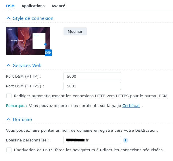

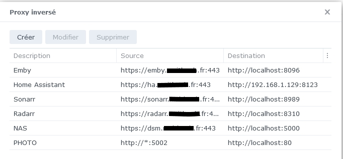

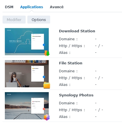

j'ai un soucis de connexion et je n'arrive pas à mettre le doigts sur ce qui cloche
J'ai un ndd avec un reverse proxy configuré comme ceci
https://rehost.diberie.com/Picture/Get/t/214023
Via un navigateur j'arrive à me connecter à DSM via https://dsm.ndd.fr ou a HA
L'application DS photo arrive à se connecter via ndm.fr
mais impossible de me connecter avec DS file quelque soit l'adresse utilisée (dsm.ndd.fr ou ndd.fr)
Voici le reste de la config
https://rehost.diberie.com/Picture/Get/t/214024 https://rehost.diberie.com/Picture/Get/t/214022
Ce qui manque doit être basique car DS Photo fonctionne sans soucis
Des idées ?

MilesTEG1
Posté le 04-10-2023 à 03:36:51  profilanswer
J'ai un ndm avec un reverse proxy configuré comme ceci
Via un navigateur j'arrive à me connecter à DSM via https://dsm.ndm.fr ou a HA
mais impossible de me connecter avec DS file quelque soit l'adresse utilisée (dsm.ndm.fr ou ndm.fr)
Des idées ?
Ajoute le port de connexion :443 à ton url :
files.ndd.tld:443
Qui a dit application codée comme un pied ?  :o

Digaboy
Posté le 04-10-2023 à 08:43:34  profilanswer
files.ndd.tld:443
Merci !!! ça a fonctionné avec ndd.fr:443
par contre c'est très con de te faire cocher la case https si c'est pour te forcer à mettre le port ....
