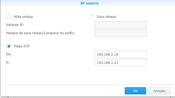

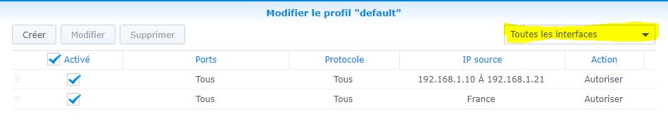

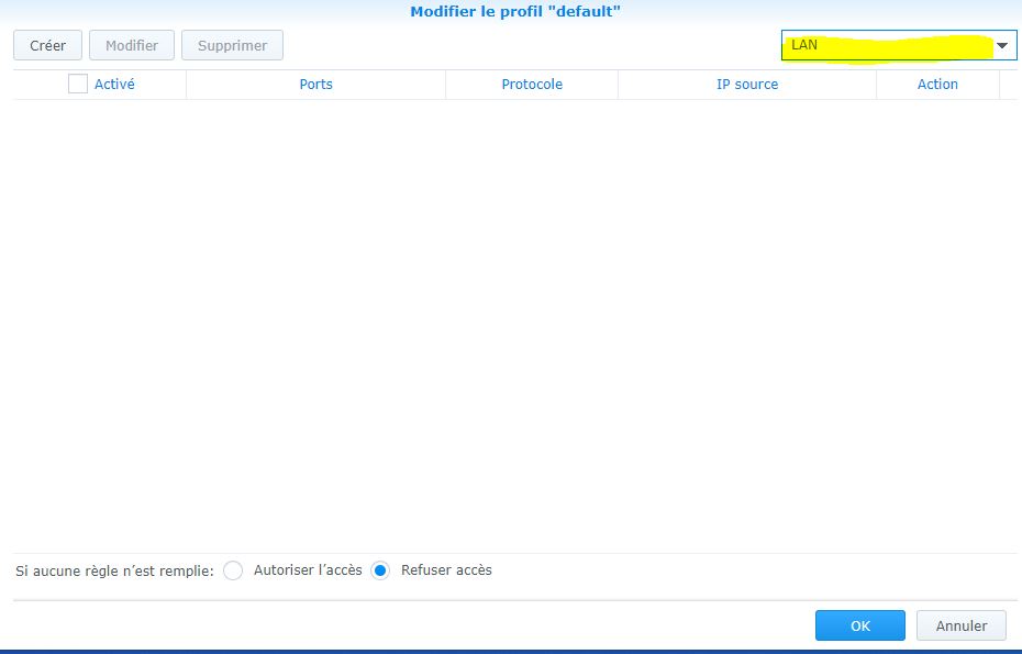

Bonjour,
J'aurai 2 questions sur le pare feu :
1- pour la première règle, je n'ai autorisé qu'une plage d'IP de mon réseau local, vaut-il mieux autoriser tout le réseau ?
https://i.goopics.net/ZYw1P.jpg
2- Je n'ai pas mis la dernière règle, mais à la place dans chaque interface (LAN, PPOE et VPN), j'ai mis "refuser". Est ce ça revien au même ?
https://i.goopics.net/PDl4q.jpg
https://i.goopics.net/4vl9l.jpg
Merci.
Mon feedback
n°1084629
madkat
Posté le 29-07-2019 à 13:32:49  profilanswer
Ca me parait bien, à part que ta règle de refus de base n'est que sur l'interface LAN.
J'ai eu plein de tentatives d'intrusion aussi, mais au mois de mai.
Plus de 100 000 tentatives de connexion en 3 jours, provenant d'une multitude d'IP différentes.
Tout était sur le protocole SSH, du coup j'ai désactivé l'authentification par mot de passe en SSH (je me connecte avec une clé) et depuis plus rien.
Je pense que pour chiffrer le contenu d'un NAS, il faut un accès SSH.
Sur quel protocole sont vos tentatives d'intrusion ?
