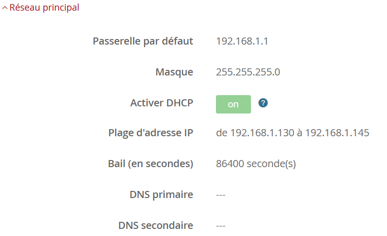

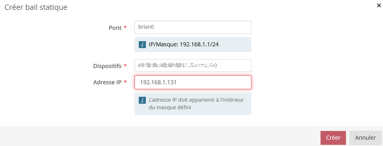

Salut à tous,
je viens de récupérer une nouvelle box SFR Red (box 7) et j'essaye de créer des baux statiques pour quelques équipements qui le nécessitent (serveurs..).
J'ai modifié le DHCP pour avoir des ports entre 192.168.1.130 et 192.168.1.145
https://i.postimg.cc/jwmx0LYN/box-1.png
Mais quand je veux créer un bail statique la box m'interdit de choisir une IP entre ces bornes :
https://i.postimg.cc/1VF99syd/box-2.png
Elle ne m'autorise que des IP entre 192.168.1.20 et 192.168.1.25... je ne comprends pas d'où ça vient.
Est-ce que quelqu'un aurait une idée ?
Merci bcp :)
Nota :
- j'ai déjà redémarré ma box, les équipements connectés ont bien des IP entre 130 et 145. Juste les baux statiques qui ne rentrent pas dans cette fourchette.
- l'ip choisie (131 dans l'exemple, mais 140 ne marche pas non plus) n'est prise par aucun autre équipement sur wifi ou LAN.
Message édité par tiftif le 19-09-2024 à 12:10:41

n°1244432
NicCo
Posté le 19-09-2024 à 15:42:51  profilanswer
J'avais eu un problème en modifiant la plage DHCP par défaut, je ne sais plus exactement lequel mais pour ne pas m'embêter je l'ai laissé par défaut.
Est-ce que tu as vraiment besoin de modifier la plage par défaut pour tes baux statiques ?

tiftif
Posté le 19-09-2024 à 21:14:31  profilanswer
J'avais fait ça pour coller à ce que j'avais sur mon ancienne box, mais même avec la plage initiale, je ne peux toujours pas fixer d'IP fixe en dehors des 192.168.1.20 et 25.
Je n'ai trouvé aucun endroit qui définisse la plage des ip pour les baux fixes. Je ne comprends pas pourquoi je suis limité sur ces adresses là.
Tu as essayé de remettre la plage d'origine et de désactiver puis réactiver le serveur DHCP ? Ça ressemble à un bug

tiftif
Posté le 19-09-2024 à 22:29:20  profilanswer
Oui, j'ai remis la box en état par défaut (bouton reset sur la box, pour tout remettre à plat) idem : mêmes plages 20 à 25.

n°1244451
NicCo
Posté le 19-09-2024 à 22:40:33  profilanswer
Et tu as des équipements qui vont dans toute la plage IP du DHCP après le reset ? Peu importe lesquels

Posté le 19-09-2024 à 23:07:12  profilanswer
Donc ton DHCP fonctionne bien mais l'interface t'empêche de créer des réservations.
Tu peux essayer sur Chrome ou Edge en utilisant les outils de développement pour réactiver le bouton Créer. Je l'ai fait pour utiliser les IP déjà attribuées quand l'interface me refusait la création.
Sur Edge, tu remplis toutes les cases et tu vois que ton bouton Créer est inactif :
https://i.postimg.cc/S2XBgVLG/SFR01.png
Tu appuies sur F12 pour ouvrir les Dev Tools (dans mon cas sur Edge), tu cliques sur Inspecter et tu choisis ton bouton Créer :
https://i.postimg.cc/fVB1Z1BK/SFR02.png
Sur la fenêtre de droite, tu supprimes disabled="disabled" et ton bouton Créer devrait être accessible :
https://i.postimg.cc/xkZ7NMrN/SFR03.png

tiftif
Posté le 20-09-2024 à 09:17:42  profilanswer
C'est super tordu.... mais ça a marché  :pt1cable:
Etrange de devoir passer par là pour ça mais merci bcp à toi !!
me reste à finir le paramétrage pour accéder à mon NAS entre autres... :)
Message édité par tiftif le 20-09-2024 à 09:27:46

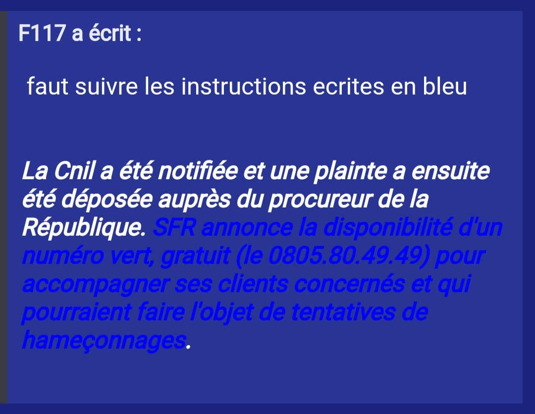

Posté le 20-09-2024 à 12:07:16  profilanswer
dje33 a écrit :
Je viens de recevoir le mail du piratage.
F117 a écrit :
faut suivre les instructions ecrites en bleu
La Cnil a été notifiée et une plainte a ensuite été déposée auprès du procureur de la République. SFR annonce la disponibilité d'un numéro vert, gratuit (le 0805.80.49.49) pour accompagner ses clients concernés et qui pourraient faire l'objet de tentatives de hameçonnages.

Si tu pouvais éviter d'écrire en bleu
Red face n'aime pas trop.  :O
https://rehost.diberie.com/Picture/Get/r/315825
