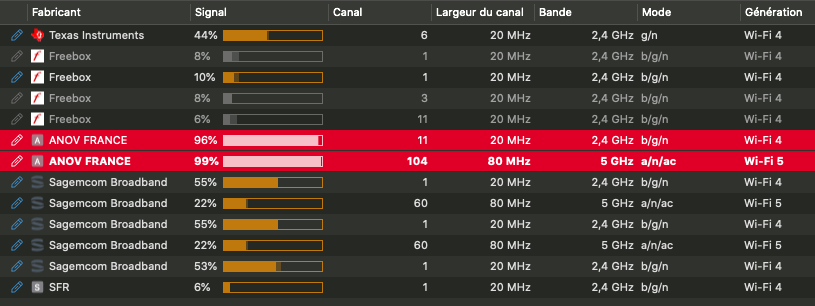

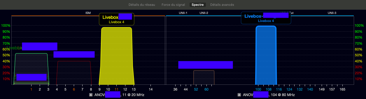

Et comme on parlait des canaux wifi un peu avant, j'ai regardé ce qu'elle prenait ma LB :
https://reho.st/self/97463f9cd613f760bdbf6bbb6b4ad2ee93c449ed.png
https://reho.st/self/7a1cbfcdedf6379b2e1c2e7d6aa0159c3eba3413.png

MilesTEG1> Tu vois, elle a choisi le 11 :D
