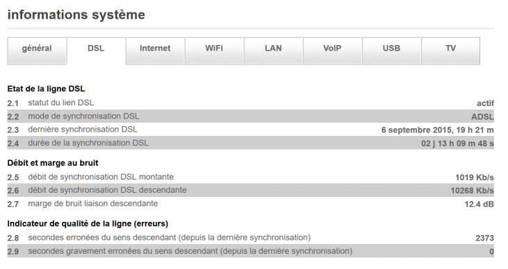

Rien à voir avec ma réponse précédente mais je viens de voir que ma box ce serait resynchro hier vers 13H mais j'ai des durées différentes:
http://tof.canardpc.com/view/0c026 [...] 295f8e.jpg
http://tof.canardpc.com/preview2/a [...] c0b87a.jpg
et les débits n'étaient plus tout à fait les mêmes mais comme je n'étais pas là je voulais savoir si ce genre de resynchro occasionne de coupures (net, phone)?  :jap:  et bon dimanche
Fonctionnement : depuis quand elle est alimentée, synchro : dernière synchro.
Tu l'as reboot y'a 12 jours, elle s'est resynchro hier.
Arrête de te faire du mal à monitorer en permanence tes débits&co.... :D
n°871165
Amenodes
Posté le 06-09-2015 à 11:47:02  profilanswer
Non ce n'est pas pour les débits c'est jusque que je me demande si dans ce cas là il y a une coupure du net ou du phone ;)
