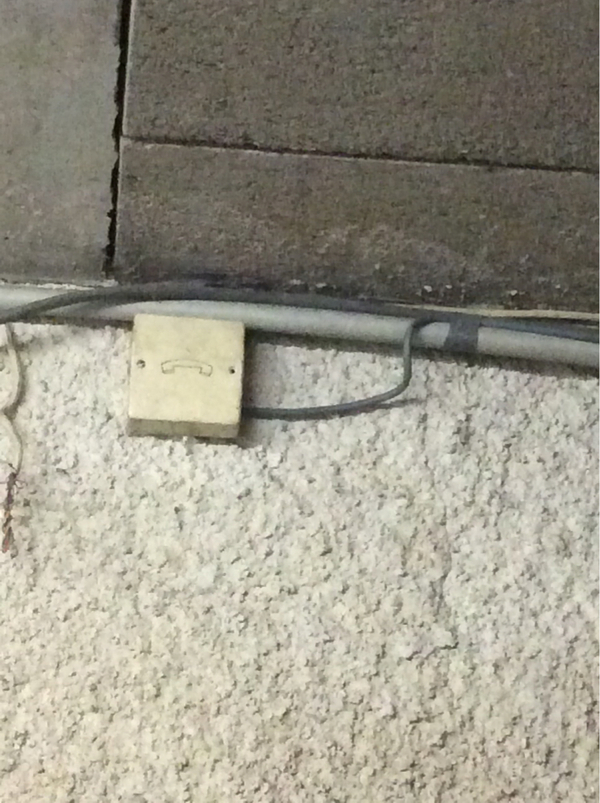

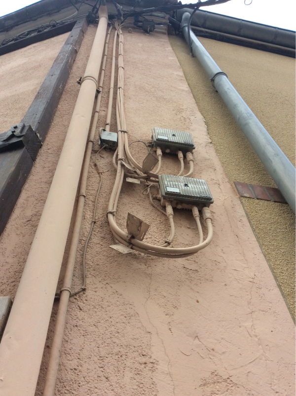

Le boîtier extérieur
Avec le câble en dessous qui part dans le garage
http://reho.st/preview/self/774fb062a7eb3f7141d9adbaece63ac587a331ca.jpg
Le câble blanc arrive ensuite à cette boîte
http://reho.st/preview/self/630f0deecba660d011eba169dede0d9a6d29b142.jpg
De laquelle part le câble gris qui va vers ma prise.
Je peux ouvrir le boîtier FT extérieur et changer le câble par un RJ45 ?

Posté le 31-10-2014 à 09:42:17  answer
gaston10241 a écrit :
J'ai le droit de toucher à partir d'où ?
Il y a un boitier FT sur ma façade, puis un câble qui rentre dans la maison, qui va vers une boite (genre dérivation avec un téléphone dessus) de laquelle partaient (j'ai tout débranché sauf une) les différents câbles vers les prises de la maison).
Je peux me permettre de refaire le câblage à partir du boîtier FT de l'extérieur (il est environ à 3 m de haut) ?
Remplace juste cette boite par un boîtier DTI en rj45
http://www.leroymerlin.fr/v3/p/pro [...] abb-e36851
sans rien modifier au reste de ton installation.
Cela aura 2 avantages :
- tu pourras faire un test en branchant ta livebox directement sur le boîtier dti, et ainsi savoir si ton installation intérieure entraîne de la perte -> ce qui n'est pas sur car chez moi par exemple ce n'est pas le cas, et ma maison date de 1870
- et le jour où tu auras un souci de connexion, tu feras aussi un test en te branchant sur cette prise, et si cela déconne encore tu seras sur que cela ne vient pas de chez toi et tu pourras appeler FT sans arrière pensée ( car si il interviennent et que le problème vient de ton installation perso tu seras facturé )
En gros la prise DTI représente la frontière entre ton installation perso et celle de FT. Elle doit se situer dans ta maison au plus près possible de l'arrivée du câble téléphonique.
n°805226
Posté le 31-10-2014 à 09:44:56  answer
Tu viens de rajouter des photos, est ce que ce dernier boîtier avec le téléphone dessus est à l’intérieur ou à l'extérieur ?

n°805233
Posté le 31-10-2014 à 09:54:53  answer
Deadlock a écrit :
Information intéressante mais je pense que l'installation téléphonique est un peu plus récente :whistle:
Oui j'ai tout refais  :D
En gros j'ai : arrivée du câble FT dans le garage -> boîtier DTI -> câble téléphonique -> prise rj45 dans le salon -> Livebox
Tout ce qui se situe après le boîtier DTI est neuf ou presque  ( sauf le câble téléphonique qui doit avoir 4 ou 5 ans )

n°805242
gaston1024​1
Posté le 31-10-2014 à 10:00:39  profilanswer
à l'intérieur, dans le garage. Je pensais le shunter, puisqu'il ne sert plus à rien.

Posté le 31-10-2014 à 10:05:51  answer
Alors c'est parfait,  go Leroy merlin ou Bricodépot et va acheter un boitier DTI en RJ45  ;)
Ne t’embête pas à en faire plus, car si ton débit dépend de l'installation en dehors de ta maison refaire toute ton installation intérieure sera inutile...
Perso moi j'avais ce genre de boîtier dans mon garage avant :
http://norand.free.fr/optimiser_son_adsl.html
http://norand.free.fr/optimiser_son_adsl/fusibles.jpg
Je l'ai juste remplacé par le boîtier DTI, 5 minutes de boulot avec un tournevis, et maintenant je suis tranquille  ;)

gaston1024​1
Posté le 31-10-2014 à 10:13:27  profilanswer
Ce que j'aurai aimé, c'est remplacer le câble qui va du boîtier extérieur vers le boîtier intérieur... j'imagine qu'il a plus d'une trentaine d'années, et l'oxydation qui va avec.
Mais j'imagine aussi que je n'ai pas l'autorisation d'ouvrir le boîtier extérieur

Posté le 31-10-2014 à 10:42:01  profilanswer
Ce câble est la propriété d'Orange, tu n'as pas le droit d'y toucher.
De plus, remplacer un câble téléphonique par un câble éthernet ne ferait qu'empirer les choses car le diamètre du cuivre d'un câble éthernet est plus petit que 4/10ème, donc tu perdrais en qualité.

Posté le 31-10-2014 à 10:53:13  profilanswer
Merci.
Donc je mets le DTI à la place du boîtier intérieur (deuxième photo), et, si j'ai une différence de débit au DTI, je revois mon cablage intérieur. C'est ça ?
Et si ça change rien ? J'appelle FT ou bien mon débit semble normal ?
