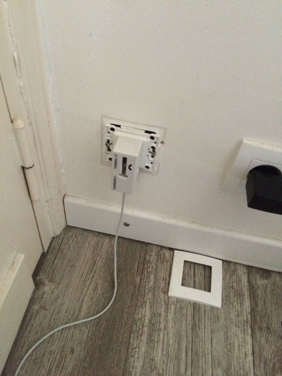

Vini a écrit :
Non mais j'ai une prise murale que j'ai démonté, j'ai enlevé les deux fils correspondant à la rallonge permettant de relier l'autre prise de la chambre.
La blague, je suis passé de 22/10 à 37/13 en faisant 2 coups de tournevis :o
Ben oui c'est tout à fait normal, c'est quoi ce branchement avec des rallonges incorporées dans les prises ?
n°805848

Posté le 02-11-2014 à 09:55:07  profilanswer
http://reho.st/self/40dfc51bfdd8b21e7b7a827902ab6440a5274d0c.jpg
Bah j'ai cette prise, qui avait 4 fils (2 blancs, 2 gris) j'ai gardé juste un blanc et un gris car les deux autres étaient sûrement là pour alimenter la prise de la chambre. En revanche, je n'ai aucune idée d'où vient l'arrivée, je suis dans une maison divisée en 4 appartements donc sûrement dehors ...
n°805851
Posté le 02-11-2014 à 09:56:30  answer

Vini a écrit :
http://reho.st/self/40dfc51bfdd8b2 [...] 274d0c.jpg
J'ai parlé trop vite, ce type d'installation existe encore ( c'est le schéma du haut )
http://norand.free.fr/optimiser_son_adsl/schema_dti.jpg
Par contre avec un DTI toutes les prise téléphoniques partent du DTI ( en bas )
Mais bon dans tous les cas pour le VDSL il est vivement conseillé de débrancher toutes les autres prises téléphoniques et de ne garder que celle qui est relié à la box
Message édité par Profil supprimé le 02-11-2014 à 10:08:16
